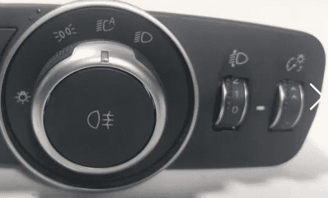

Ciao, qualcuno di voi sa spiegarmi cosa significa/cosa attiva lo spostamento a sinistra della ghiera del commutatore luci?
Noto che può solo essere spostata verso sinistra, ma poi torna nella posizione centrale.
Vi riporto qui delle foto esempio, una dal manuale utente, una del pezzo vero e proprio.
Grazie in anticipo!
Attiva le luci di posizione a quadro spento. Devi portare la manopola in posizione e tenerla v
ferma per circa 1 secondo. Poi spostando la leva delle frecce, puoi decidere quale lato illuminare
Ruotarla verso sinistra, che poi ritorna al centro, serve anche ad attivare l'automatismo degli abbaglianti (che devi poi confermare con la levetta).
E se la ruoti a destra, posizione dove può rimanere fissa, escludi tale automatismo e governi tu l'accensione e lo spegnimento degli abbaglianti.
