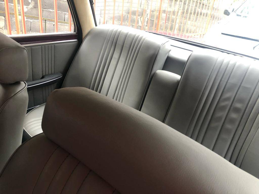

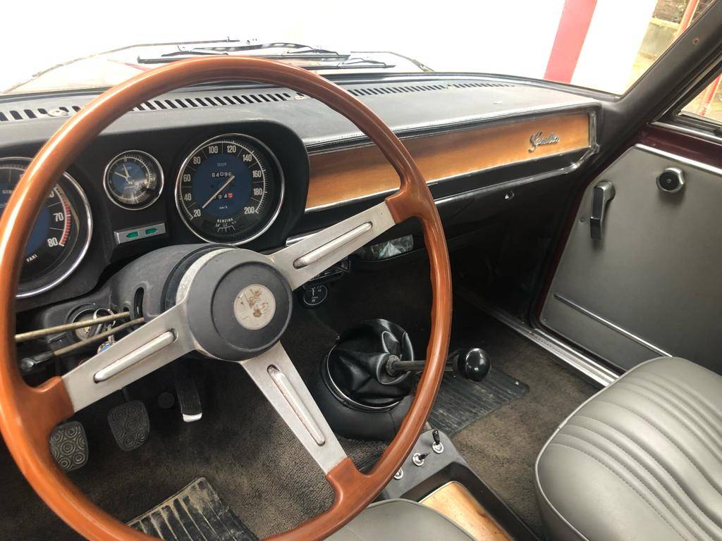

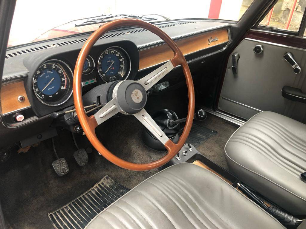

Buona Domenica Alfisti. Ho bisogno di un consiglio: sono alla ricerca di una Giulia 1.3 TI anno 68/69, ma posso anche "ripiegare", passatemi il termine 😄, su una Giulia 1.3 Super.
Ne avrei trovata una.. condizioni e prezzo buono, ma ci sono delle particolarità che non mi convincono.
Preciso che devo ancora andare a vederla di persona ma già le foto mi hanno fatto fatto venire qualche dubbio.
In particolare il quadro strumenti e gli indicatori acqua e olio non mi sembrano del periodo.. La Super dovrebbe avere il contagiri e tachimetro a fondo nero come la TI..
Cosa può essere successo? 🤔
posto le foto che sicuramente aiuteranno.
Grazie a tutti!

Come hai sospettato è stata pasticciata.
Volante e cruscotto sono diversi..i sedili non sono originali. Non avevano gli appoggiatessta!
Chissà perché questa modifica.. guardando alcuni video vedevo sempre il cruscotto a fondo nero che adoro..
Pessima scelta...non so se convenga andarla a vedere. Il prezzo era ottimo..12000 trattabili, a 10000/10500 avrei chiuso
Se la devi riportare originale son soldi La prima valutazione però è sulle condizioni effettive della carrozzeria.. L interno e la meccanica hanno un costo quantificabile. La carrozzeria marcia può essere un pozzo senza fondo!
