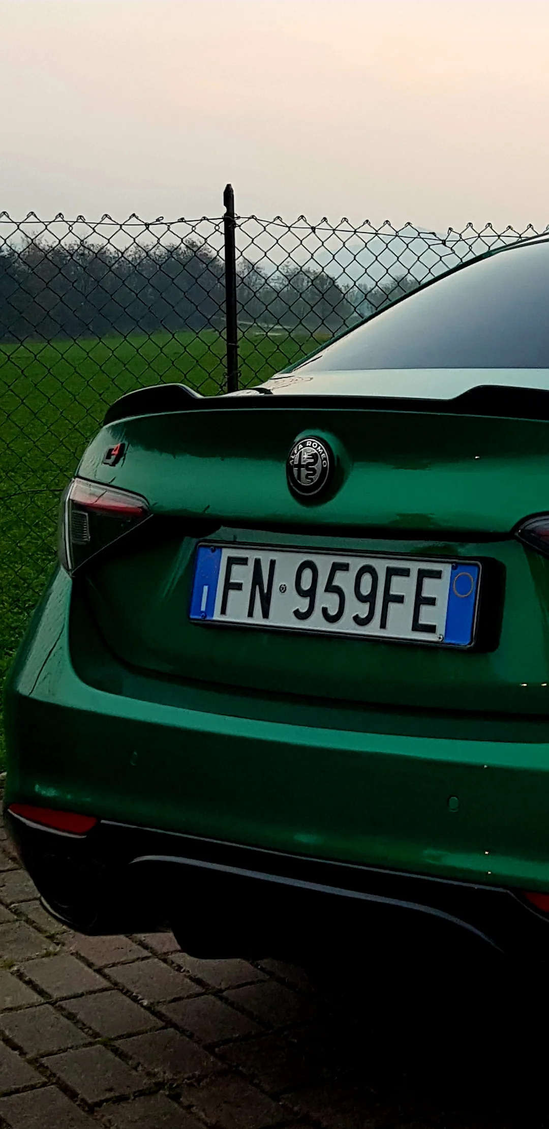

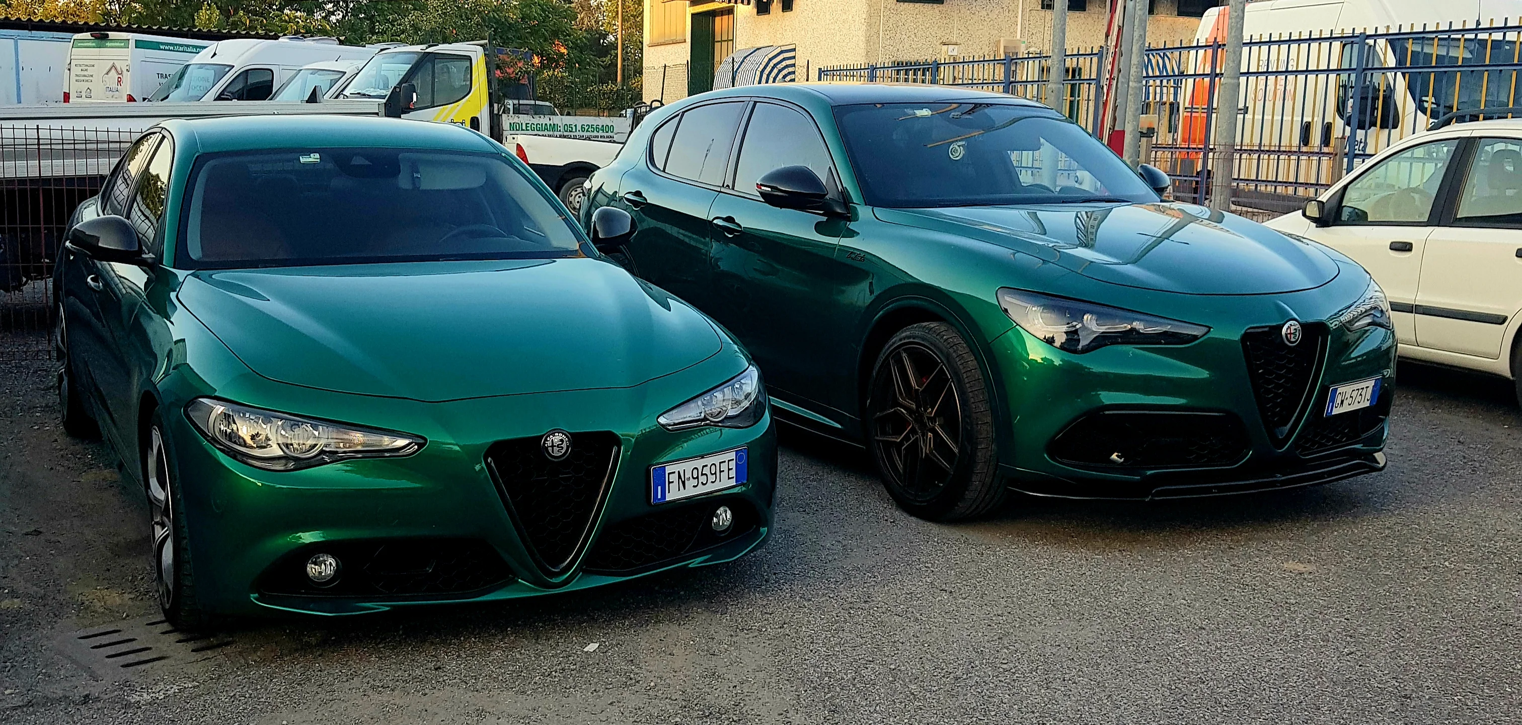

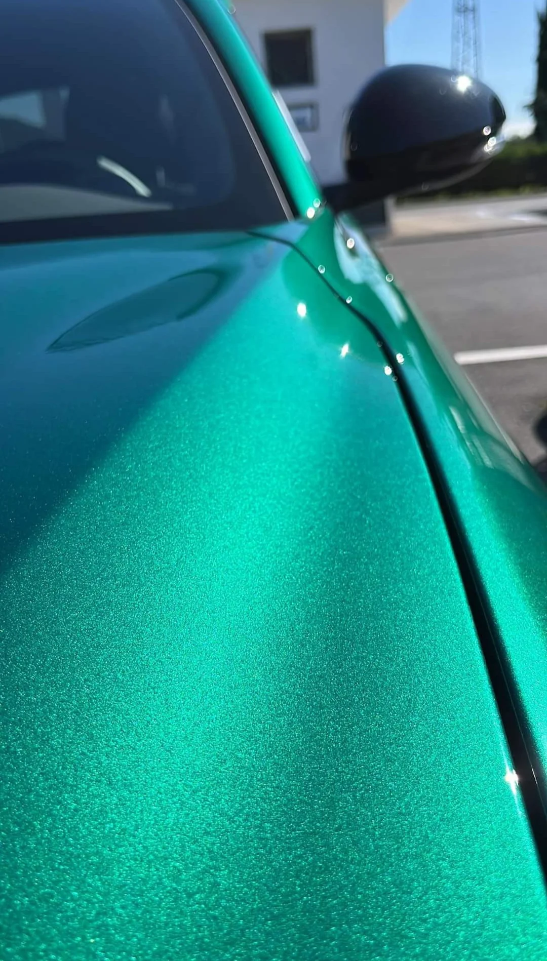

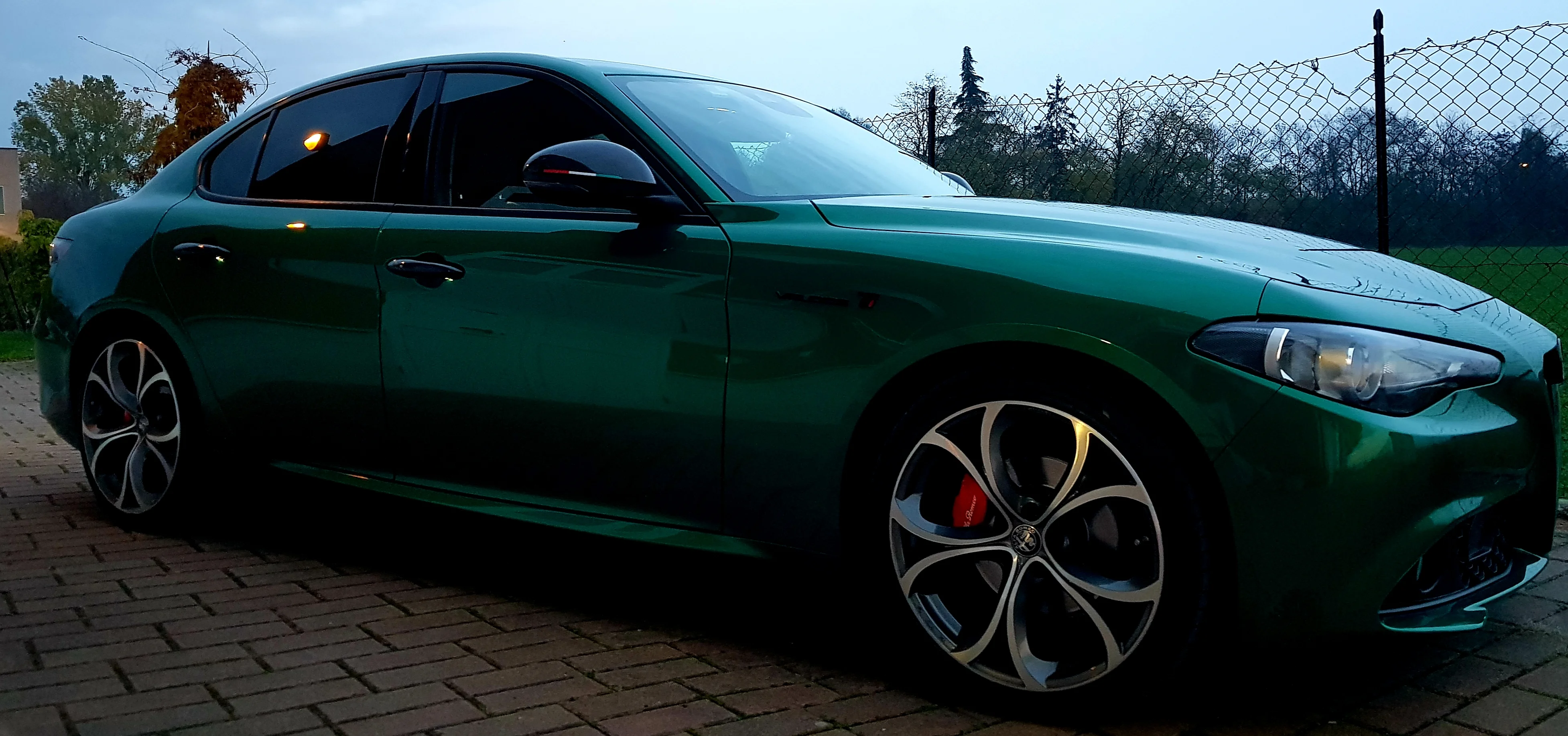

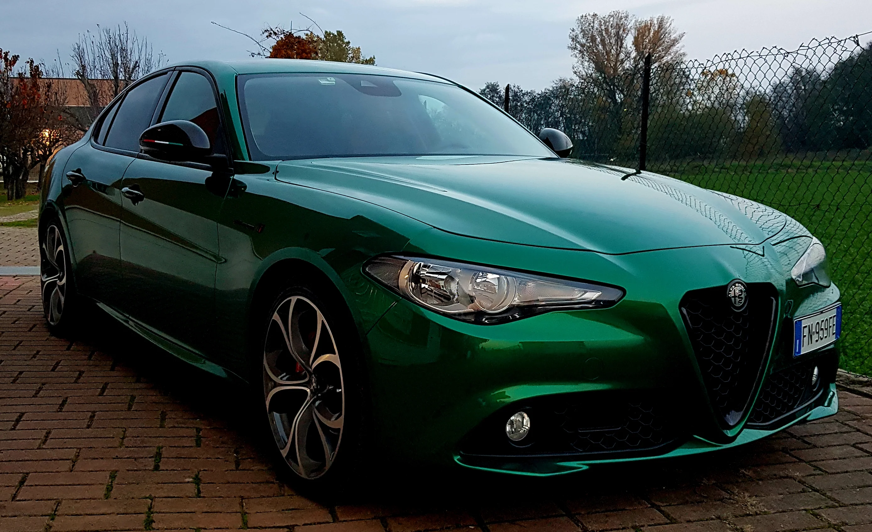

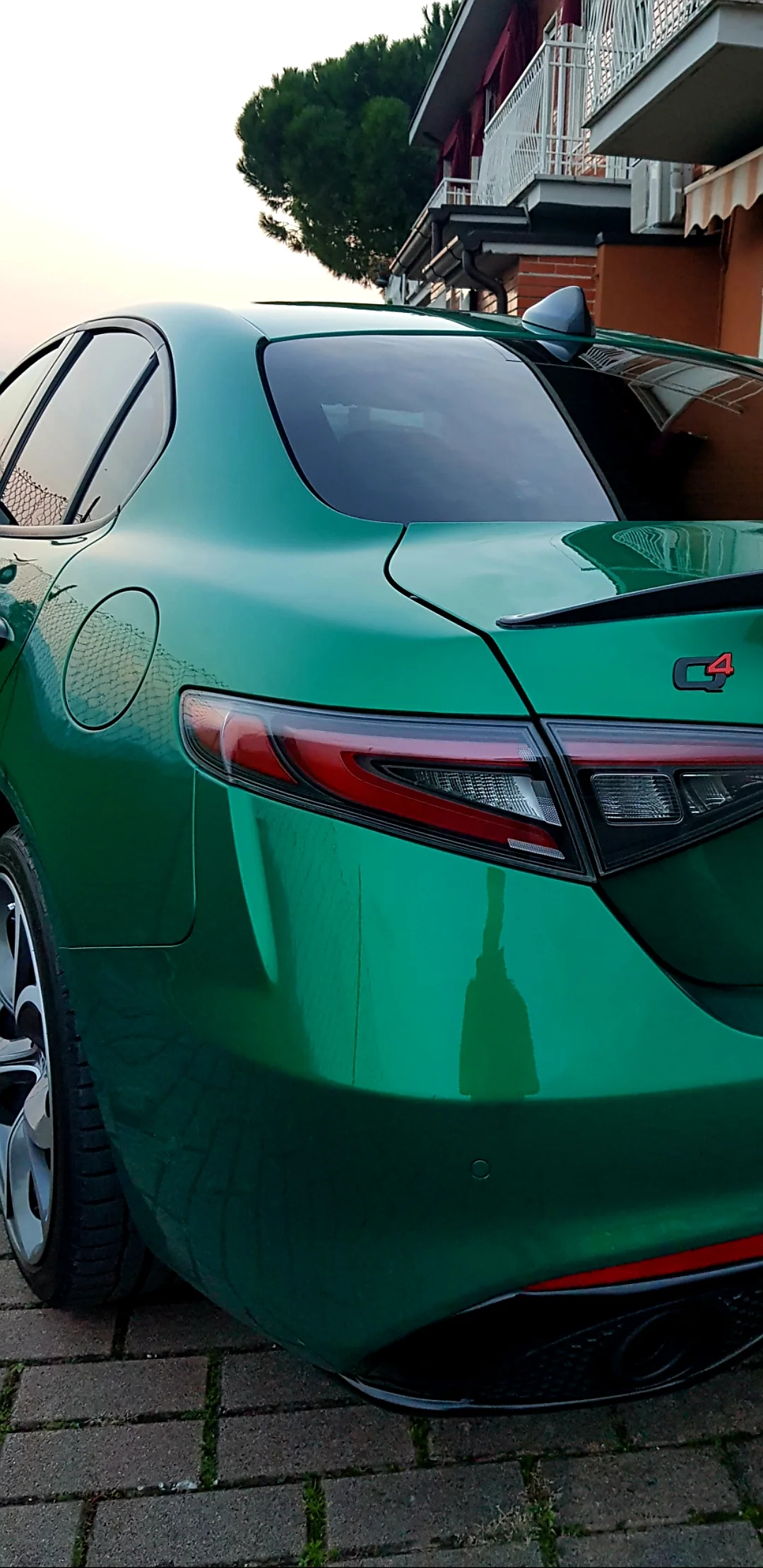

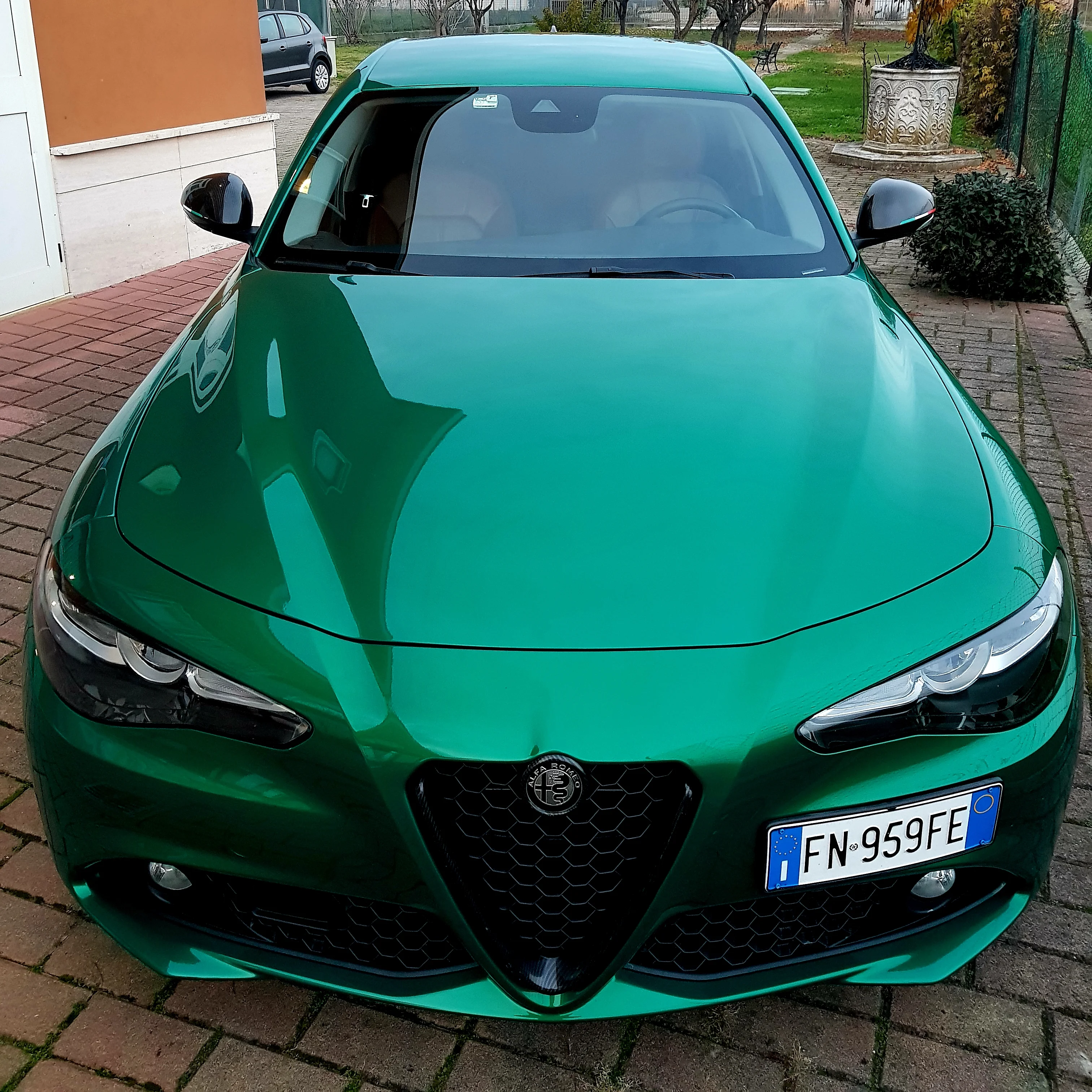

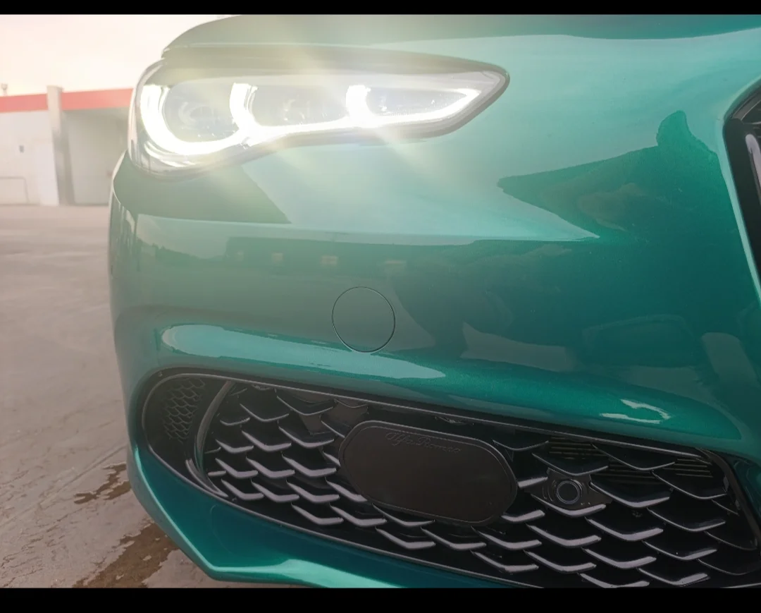

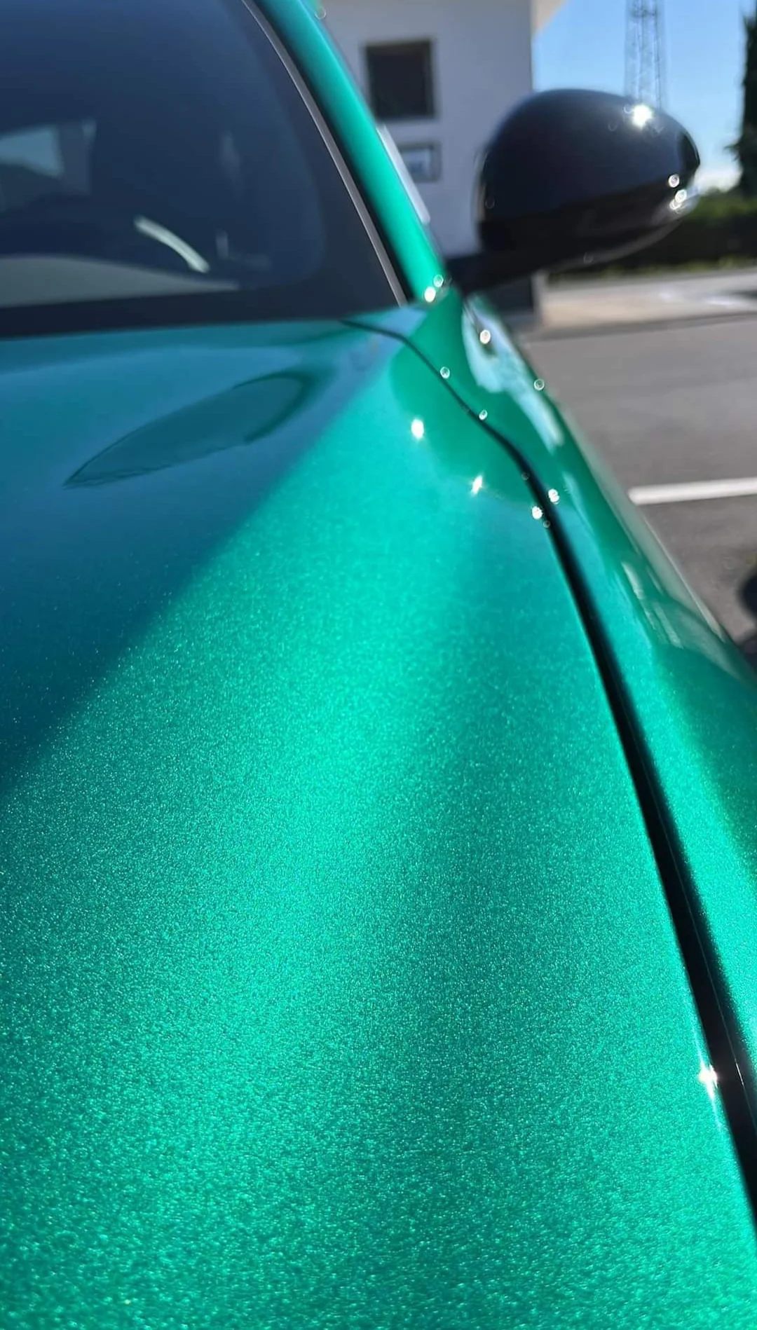

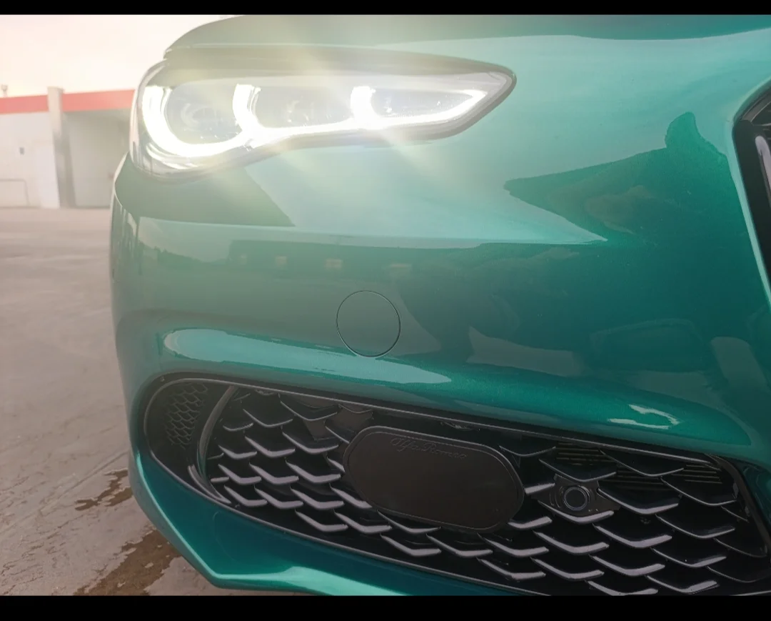

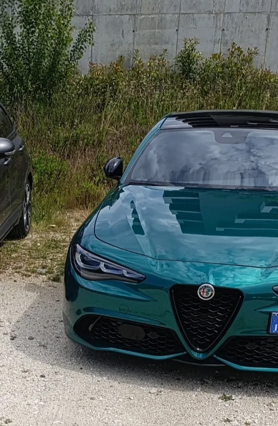

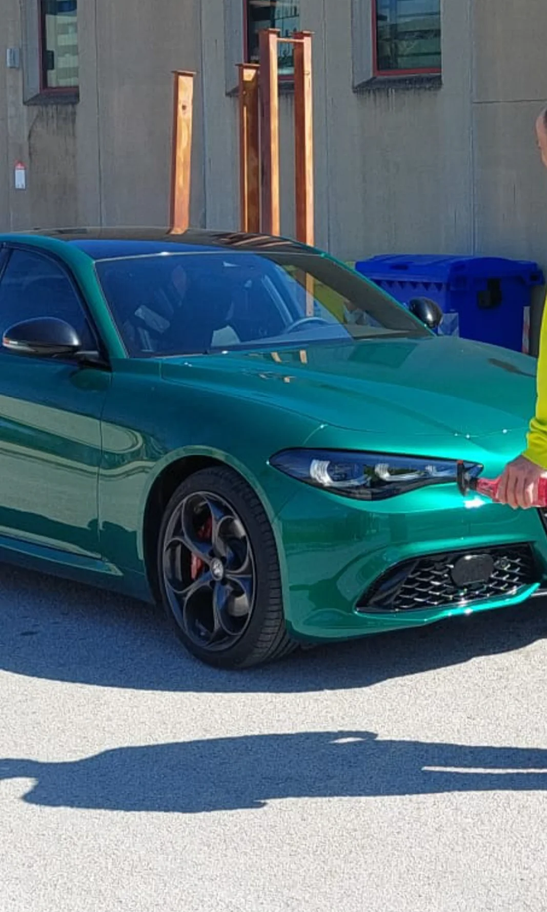

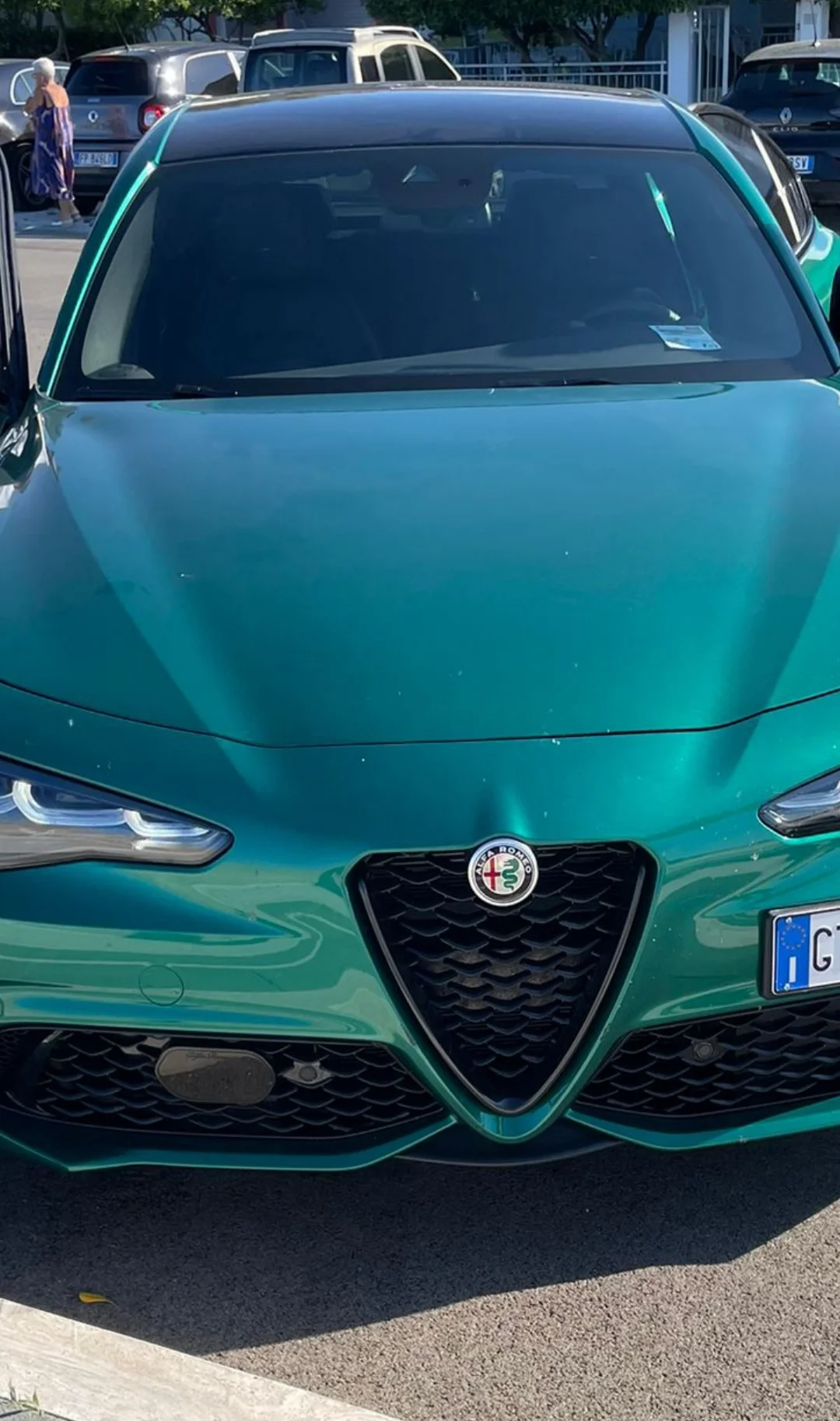

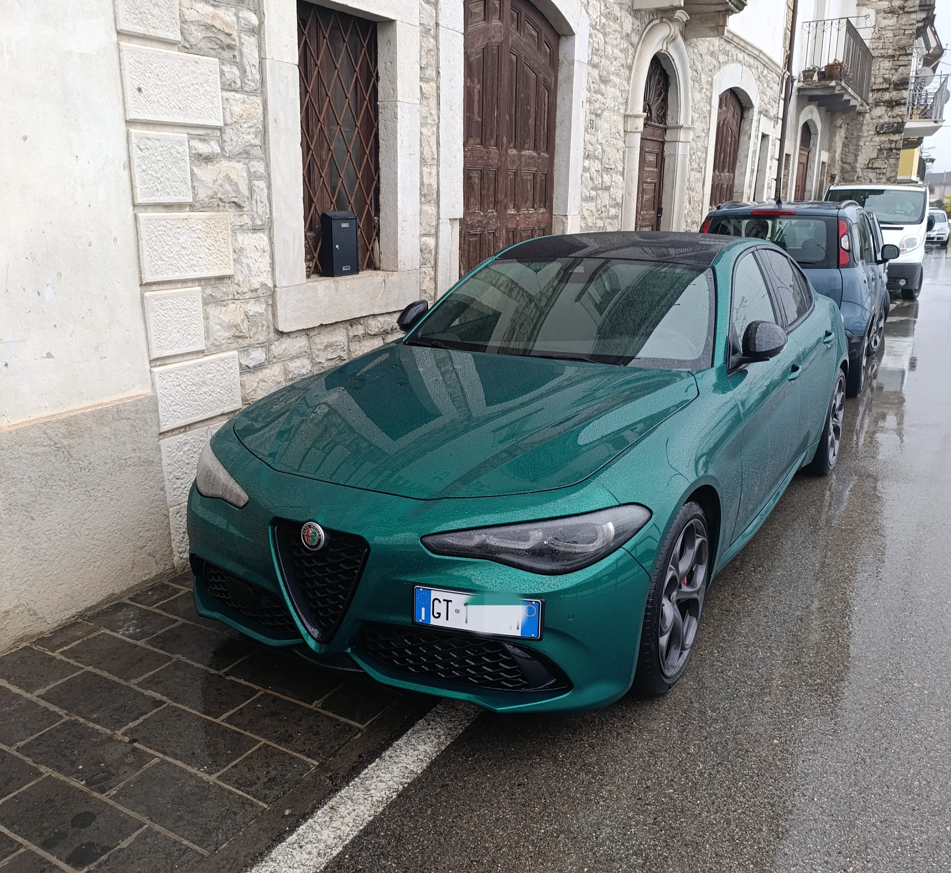

Guarda, io l'ho appena fatta riverniciare e ho fatto ordinare al carrozziere il codice 646B. Secondo me il 329 è il codice verde Montreal standard e il 646B è il quadristrato utilizzato x QV e Gtam...il risultato finale è molto simile, questa è la mia, foto fatte proprio oggi all'imbrunire
Aggiungo che ho visto in giro qualche Junior e svariate Tonale verde Montreal e in quel caso mi sento di dire che quello si è diverso, meno brillante, meno profondo...meno bello insomma
Dalle foto però mi sembra più chiara della mia e anche della Stelvio che hai messo... Io sto passando i guai per rifare il colore preciso per fare il paraurti con il codice 329 che ho, esce più chiaro. Poi 3 ditte di vernici stesso numero e con lo strumento apposito per misurare la vernice 3 tonalità diverse che non combaciano con l'originale... Il blu Misano invece era più facile da ritoccare

Possibile che l'etichetta della macchina sia sbagliata? Perché in realtà con il tintometro mi dà che è 398/D....
