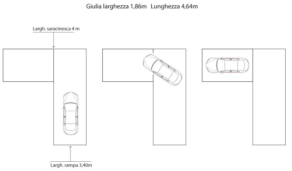

Giulia ed entrata garage

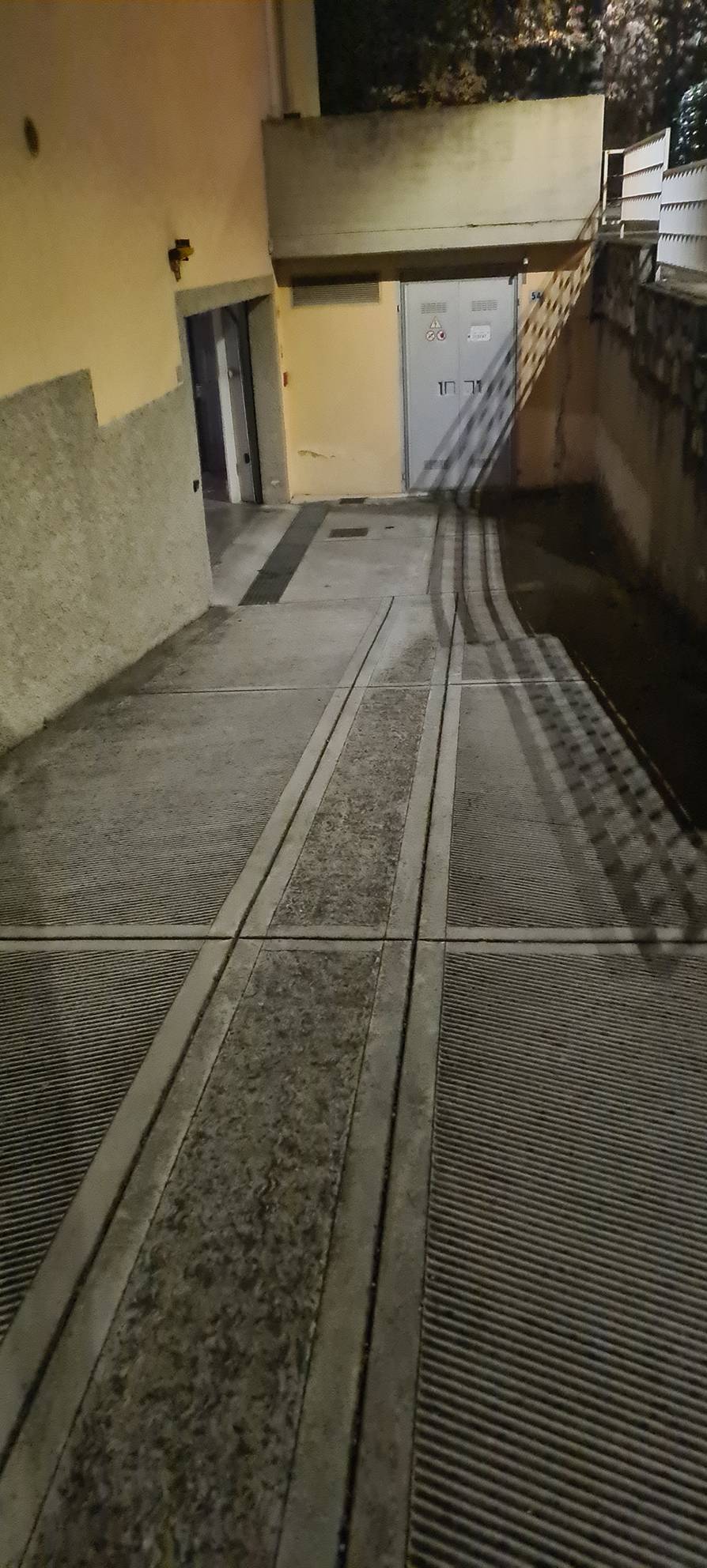

Ecco foto della rampa.
Larghezza rampa 3,40m e larghezza saracinesca 4.
che ne dite?
Rientri nelle misure, occorre verificare solo il dislivello...

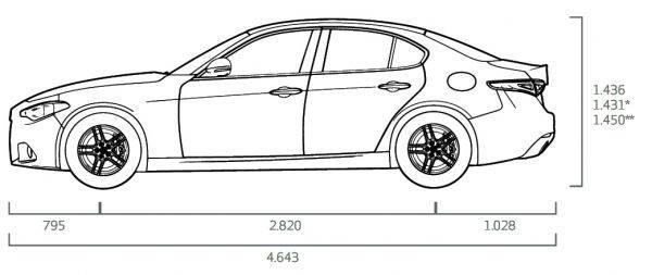

è un pò più complicato... di solito la pendenza non può superare il 15%. Taglia un bastone di legno per 80cm (lunghezza Giulia dalla Ruota al parafango anteriore, lo stesso per l'altezza dal suolo.
Incolla/inchioda le parti, con questo "grezzo" strumento puoi verificare il dislivello
Reazioni: VURT
Mmmm, entrare con una manovra ( le prime volte due o tre) ad occhio direi che si può fare andando proprio a filo muro nelle manovre, piuttosto poi quando esci te la fai tutta in retromarcia e può essere frustrante a lungo andare...alternativa è metterla dentro in retromarcia, ma questo dopo che ci hai preso la mano; la differenza è che puoi uscire più velocemente, ma le difficoltà sono uguali.
Den
Una volta entrato c'è un garage grande con diversi box auto, riesco a fare manovra e uscire normalmente ;)
la pendenza della rampa è assolutamente fattibile per giulia
però la curva da fare è molto secca e richiede sicuramente la traiettoria perfetta per poterla fare in una manovra singola (giulia trazione posteriore)
