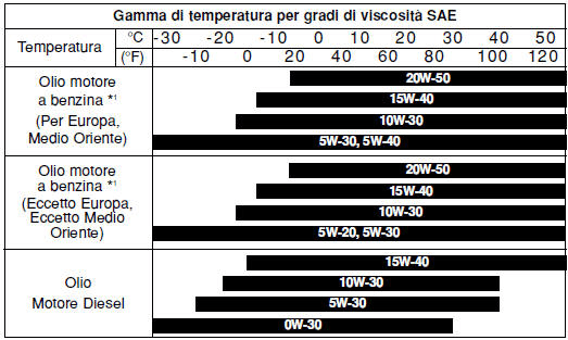

Tra l'altro ormai sta cosa non la dicono più (saremo tutti deficienti secondo le case) ma una cosa è se abiti a Oslo, altra cosa se abiti a Palermo: una volta esistevano queste tabelle (mica tanto tempo fa eh...):
Ora 0W-20 per tutti. Peccato che se sei a 40°C quell'olio è come aver "gasolio" in coppa... Aggiungiamoci il trafilaggio tra cilindro e fascia e le rigenerazioni e... Insomma, per me è no.
