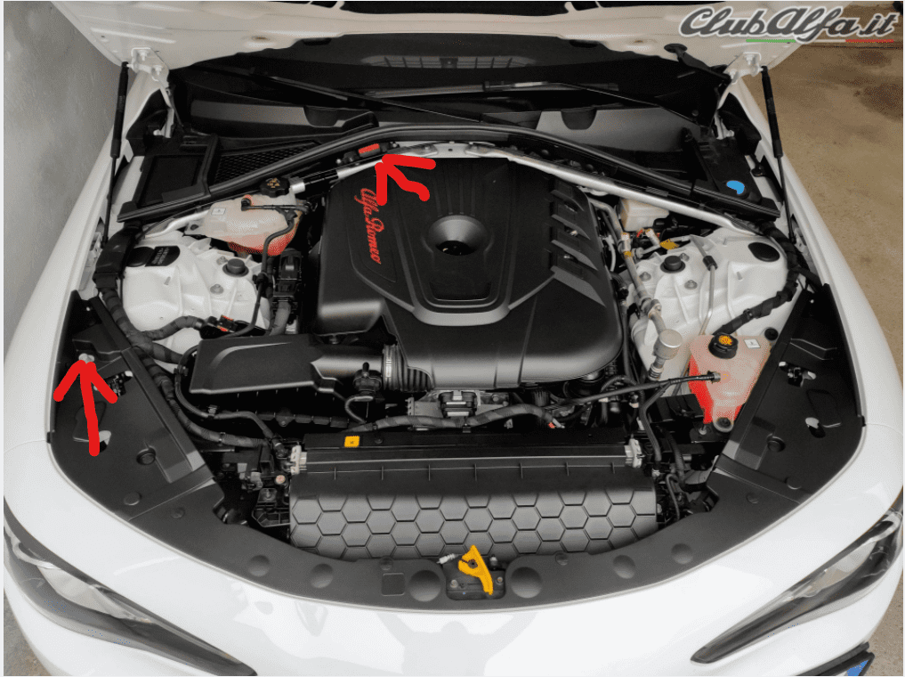

ciao ciao ragazzi chi mi può aiutare sulla giulia quadrifoglio di mio figlio si e scaricata la batteria per il freddo
vorrei farla ripartire con un buster ma non so dove collegarlo aiuto
Il positivo va collegato nella posizione superiore indicata dalla freccia. Il negativo al piolo in basso a sx contrassegnato dalla freccia.
Per accedere al positivo devi sollevare il coperchio nero e aprire quello rosso sottostante.
