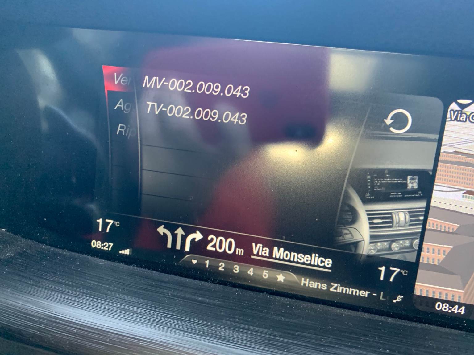

Ragazzi, scusate la mia ignoranza ma come ho aggiornato il mio SW da 001-010-077 a 002-009-055 non capisco perché non posso aggiornare il mio SW al 085 ?
Io ho un alfa 2017 Display 6,5.
Se lascio il navigatore, non ho mai usato il dual split.... Purtroppo la uso poco è di mia moglie [emoji23]
questo se lasci la finestra aperta su navigazione, oppure anche se la tieni come seconda finestra sul lato di destra?
Io ho questa versione posso aggiornare a quella più recente e si dov'è il file MV 072.001.002 e TV uguale
Perchè nel frattempo hanno cambiato l'hardware interno. Il vecchio hardware (senza Android e Apple) accetta al massimo lo 002.009.055. Le Stelvio con l'hardware nuovo hanno cominciato ad uscire nel 2018.
