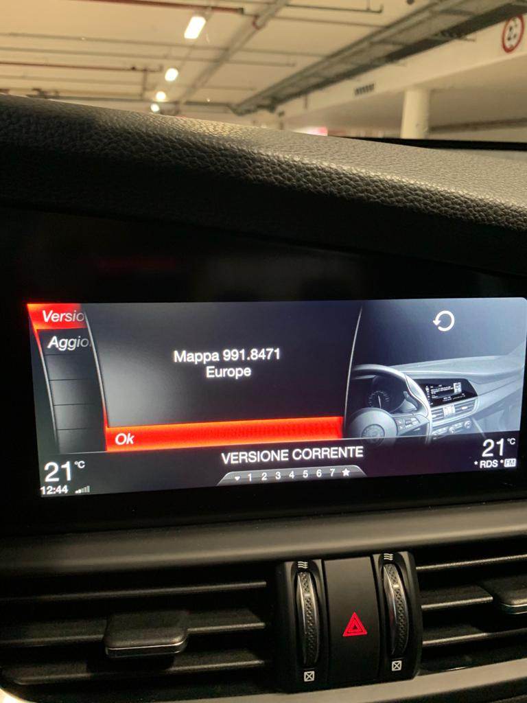

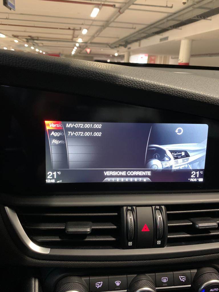

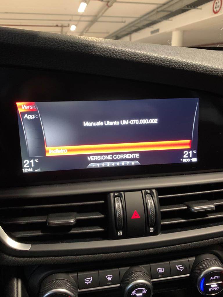

ciao ragazzi mando la mia versione software, mi consigliate di aggiornare? ho scaricato la versione ETM_SW_A90 che dovrebbe essere l ultima, ma se aggiorno devo per forza tenere il motore acceso o posso lasciare solo il quadro strumenti acceso? grazie
