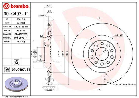

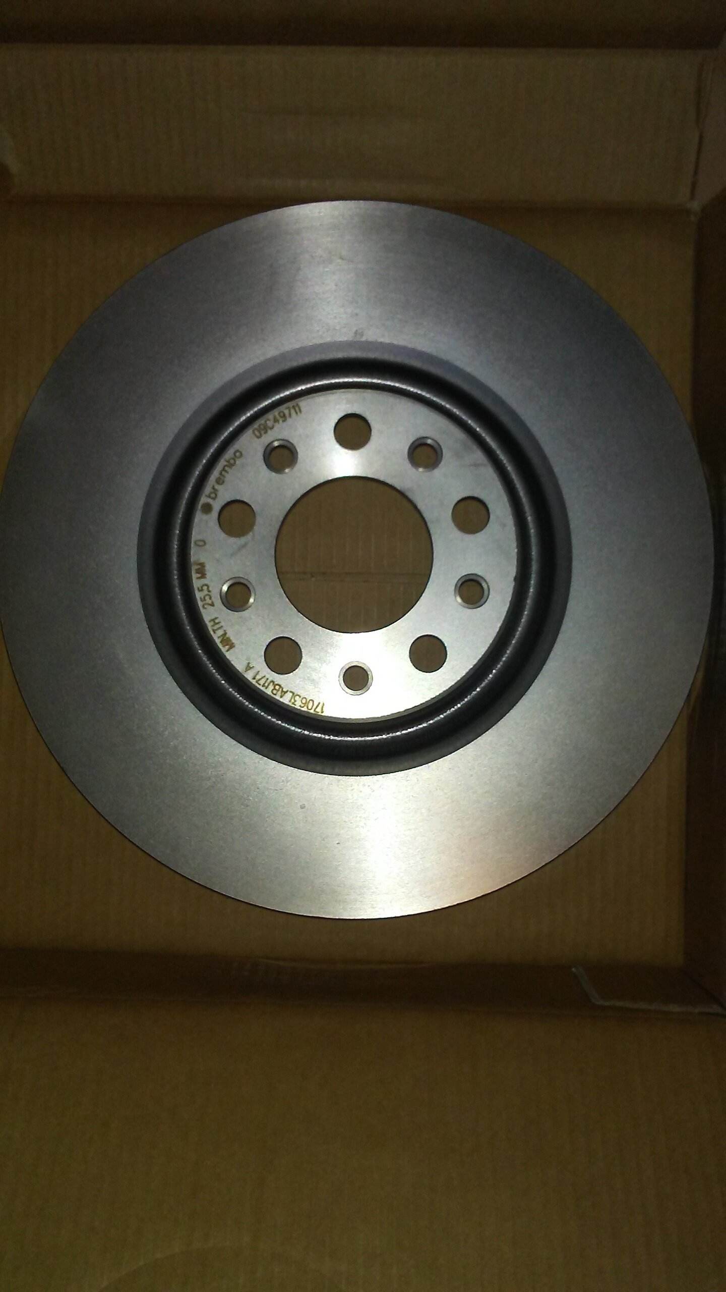

I dischi della Veloce Q4 sono da 330 mm ant.(spessore 28 mm)
e 320 mm post. (Spessore 22 mm)
Zimmermann li produce anche forati
#7
Sicuro che siano da 330mm? Mio fratello sulla Giulietta QV li ha da 330 e mk sembrano più grandi dei miei...forse sui cerchi da 18 rendono di più, io li ho da 19....domani mattina misuro...
#8
sicuro

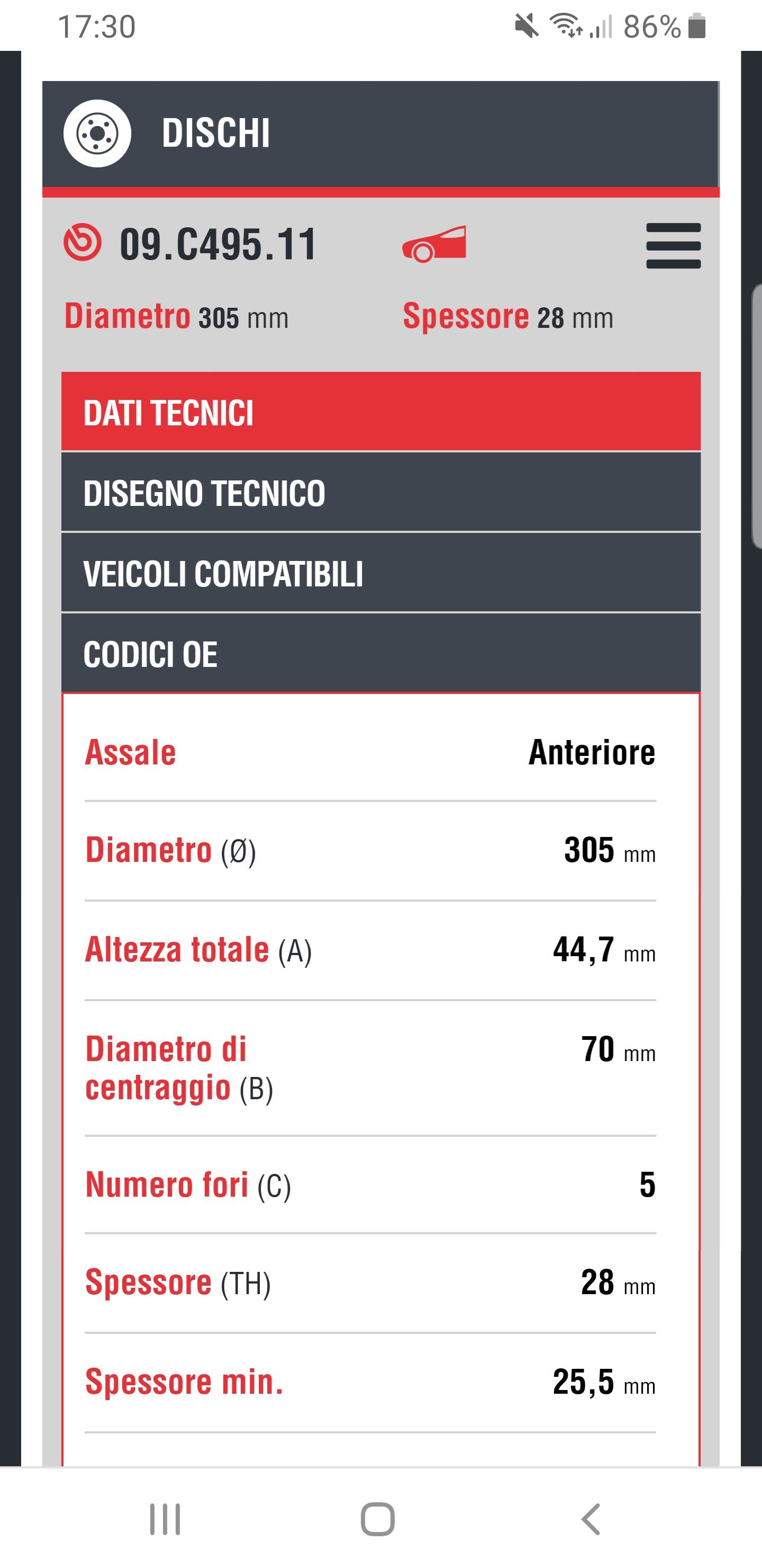

Io comunque sul sito brembo ho fatto la ricerca per la Giulia 2.2 D 154kw e mi skn venuti fuori i 305mm soli...
    170.7 KB · Visualizzazioni: 336

La mia 210 cv Q4 (produzione febbraio 2017) ha i dischi ant. 330 mm e post. 320 mm
Misure prese in occasione del cambio gomme
