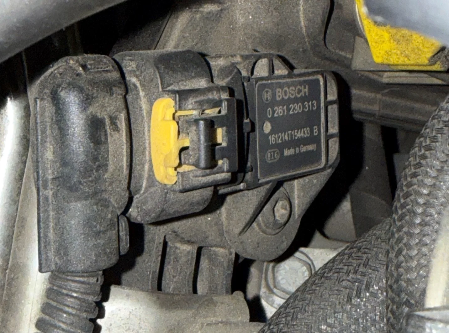

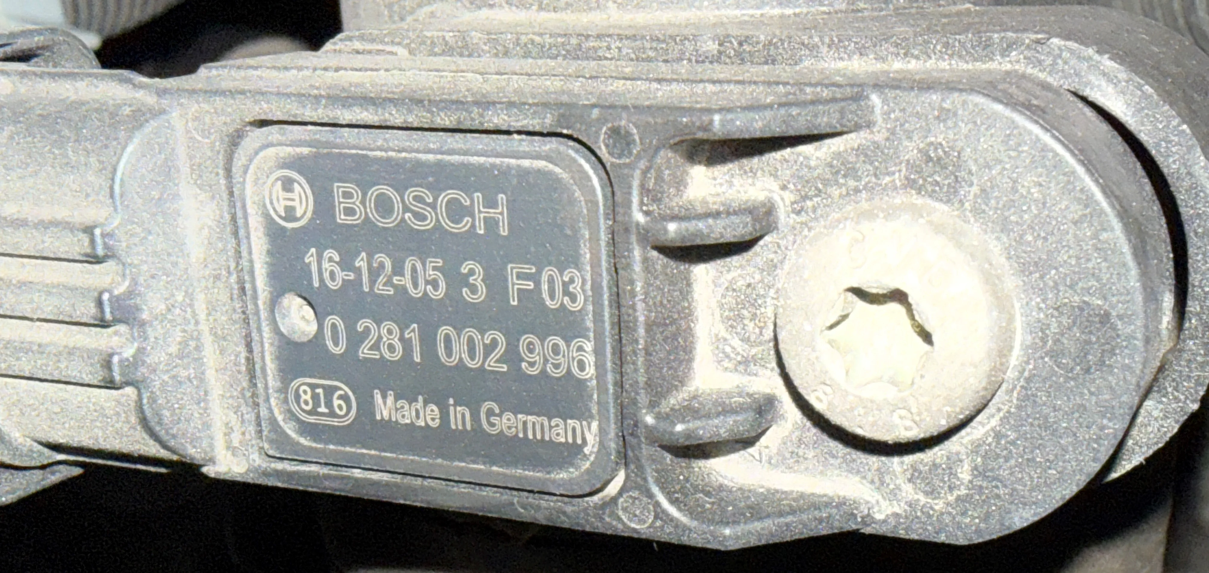

Buongiorno, ho una giulietta 1.4 Tjet Gpl del 2017 euro 6.
In inverno va tutto venissimo, con l' arrivo del caldo si ripresenta il solito problema, più fa caldo e peggio è.
Il problema è più evidente a GPL ma in modo meno presente c'è anche a benzina.
Con le temperature attuali quando bisogna fare un sorpasso e si accelera la macchina non ha un erogazione lineare ma si percepisce che accelera a singhiozzi.
Più fa caldo e più diventa invasivo, fino al punto che fa fatica ad accendersi o addirittura fermandosi al semaforo la macchina si spegne e si fa fatica a rimetterla in moto, solo in questo caso lampeggia l' avaria motore e da mancate accensioni.
Con le temperature invernali la macchina va benissimo sia a caldo che a freddo.
Iniettori GPL già sostituiti
Pressione Rail GPL sostituito
Candele e bobine sostituite
tagliando completo di filtri gpl fatto
mi hanno consigliato visto che il problema e legato alle temperature esterne di controllare/sostituire i 2 sensori pressione e temperature aria.
ma prima di continuare a cambiare pezzi senza motivo volevo un vostro parere.
attualmente sulla macchina sono montati questi sensori, ci sono versioni aggiornate?
