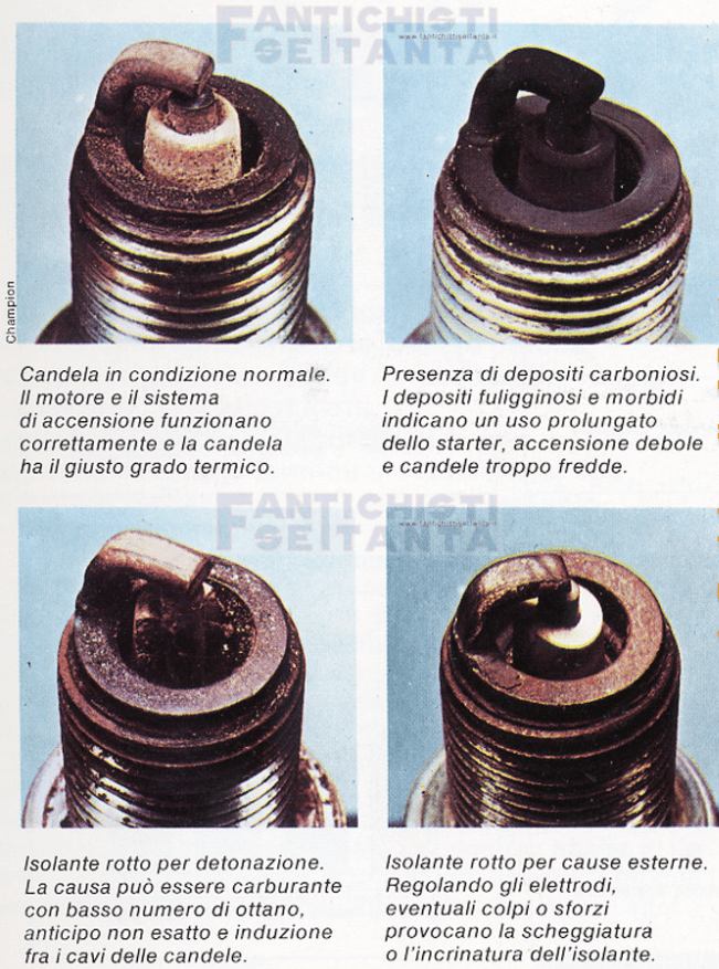

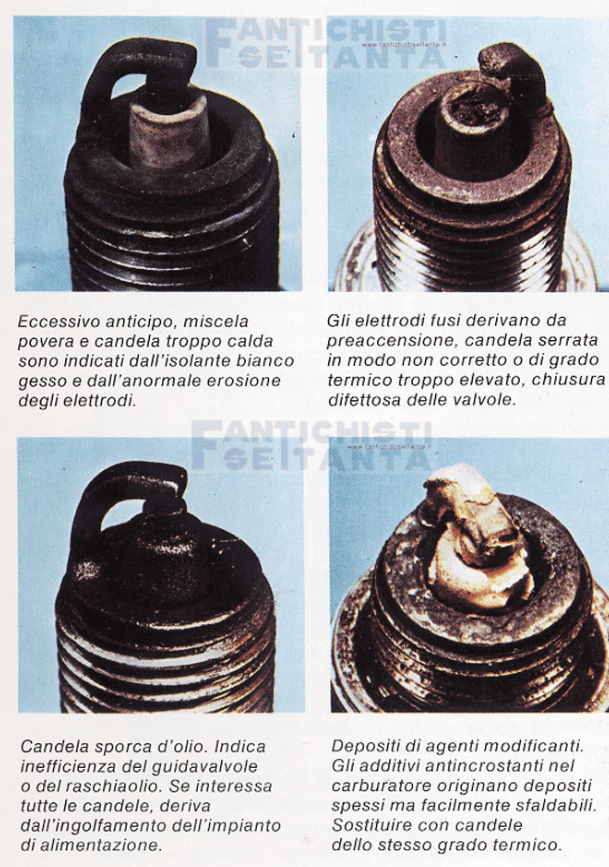

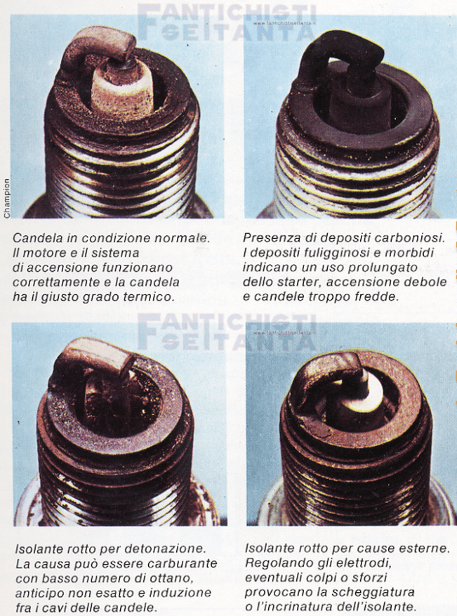

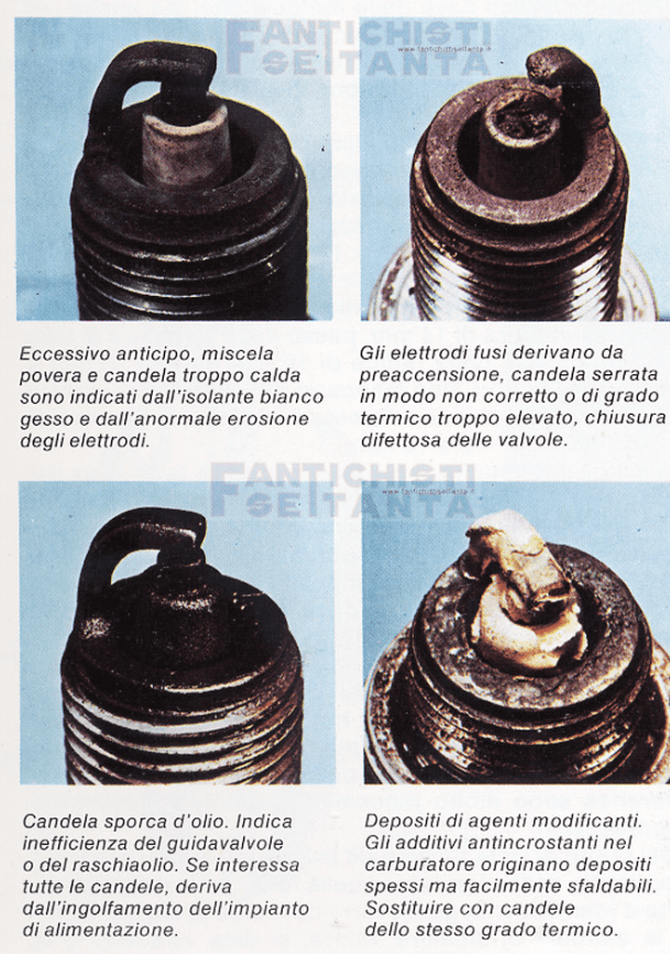

La colorazione delle candele:
Visualizza allegato 253027
Visualizza allegato 253028
