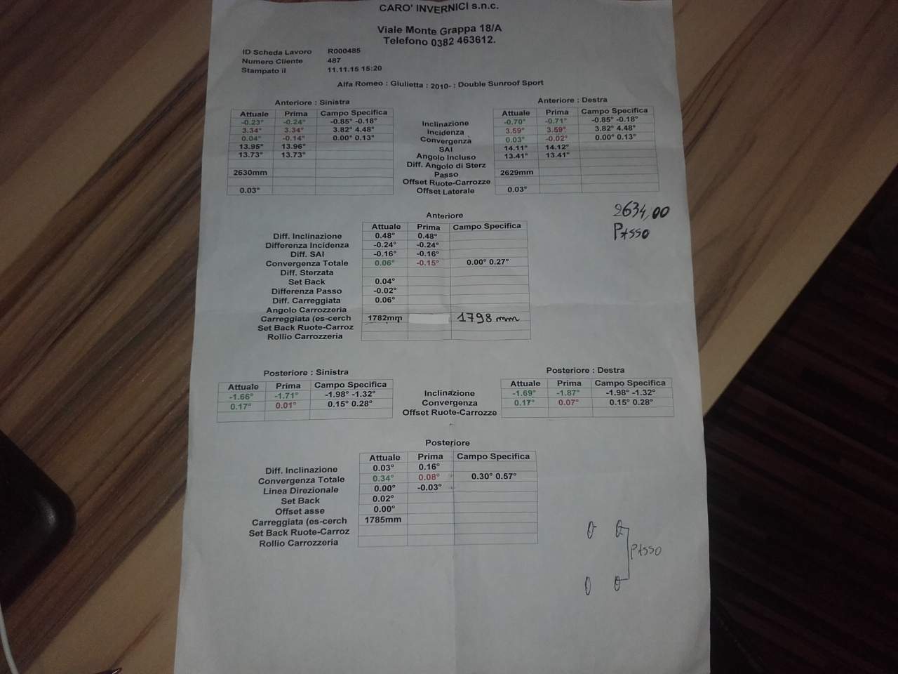

Ciao a tutti
Qualcuno riesce a postarmi il foglio della sua convergenza fatta?
A me servirebbero in particolare i dati di PASSO, INCIDENZA e CARREGGIATA, in quanto sulla mia risultano sballati
la mia convergenza è OK

Nessuno mi può aiutare?
il mio carrozziere dice che oltre 2 mm nel passo cè qualcosa che non va, idem nella carreggiata esterno cerchio ruote anteriori

Prima cosa hai pe ruote anteriori che sono fuori campanatura di ben mezzo grado che non é poco (per lo meno hai più camber a dx che è la ruota più sollecitata per via delle rotonde )
Seconda cosa c'è il valore del passo standard li c'è una scritta a mano del passo .. ma il passo va misurato lato dx e sx e fatta la differenza .. non importa che sia differente dallo standard basta che dx e sx siano uguali ( per precisare non è normale ben 16 mm di differenza ) ma se sono pari dx e sx non ci fa nulla .
Puoi farlo anche tu ruote dritte misura da centro stemma del cerchio ant al posto sempre centro dx e sx . E scrivi i valori poi ne parliamo ;)

Per il passo ok, per quanto riguarda incidenza che è in rosso e carreggiata esterno cerchio ci sono 1,6 cm dale misure standard è normale?
Intanto proverò a rifare la convergenza...
la scritta in penna è la misura del passo presa dal libretto della macchina.
