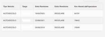

Controllato sul portale dell'automobilista, i km mi sembrano proprio reali

A me no invece, l'ultima revisione è stata fatta a maggio quando invece scadeva ad agosto, l'ha fatta il concessionario che te l'ha venduta per caso?

si, andavano cambiate le bombole gpl e ho inserito anche la revisoine normale
Quella macchina con tutti quei problemi e con la revisione fatta per bontà d'animo in anticipo, molto probabilmente non ha i chilometri che ti hanno detto.
Portagliela la e digli che o la sistema in maniera impeccabile, oppure la fai periziare per verificare il chilometraggio perchè non è possibile sia ridotta in quel modo.
