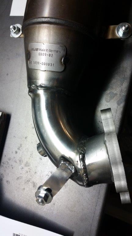

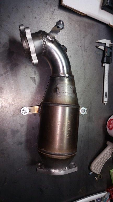

Ciao ragazzi,
ho una Giulietta 1.4 Multiair 170cv e sto pensando di cambiare il downpipe con uno provvisto di kat 200 celle.
I miei dubbi:
- kat a ridosso della turbina o sul centrale?
- kat BRAIN o HJS(+qualità/costo)? Dalla qualità del kat dipende se si accenderanno o meno spie di anomalia, con il brain qualcuno ha esperienze?
Inoltre guardate questo downpipe con kat HJS che mi ha proposto la protox**e, come vi sembra?
Re: Pareri downpipe
sul centrale molto probabile che non si riesca a passare la prova fumi, di positivo togli calore a turbina e vano motore.
Io ho un kat hjs 200 celle messo nel kat originale e nessuna spia si accende.
Il kat in foto non mi ispira molta fiducia, soprattutto per la curva "secca" post attacco.

Anche a me non sembra per niente costruito bene...per quanto riguarda il kat, ho fatto recentemente una chiaccherata con supersprint e mi dicevano che hanno avuto casi di Giuliette a cui si accendeva la spia...e loro usano HJS! Proprio per questo motivo credo che opterò per un brain e rimappa
