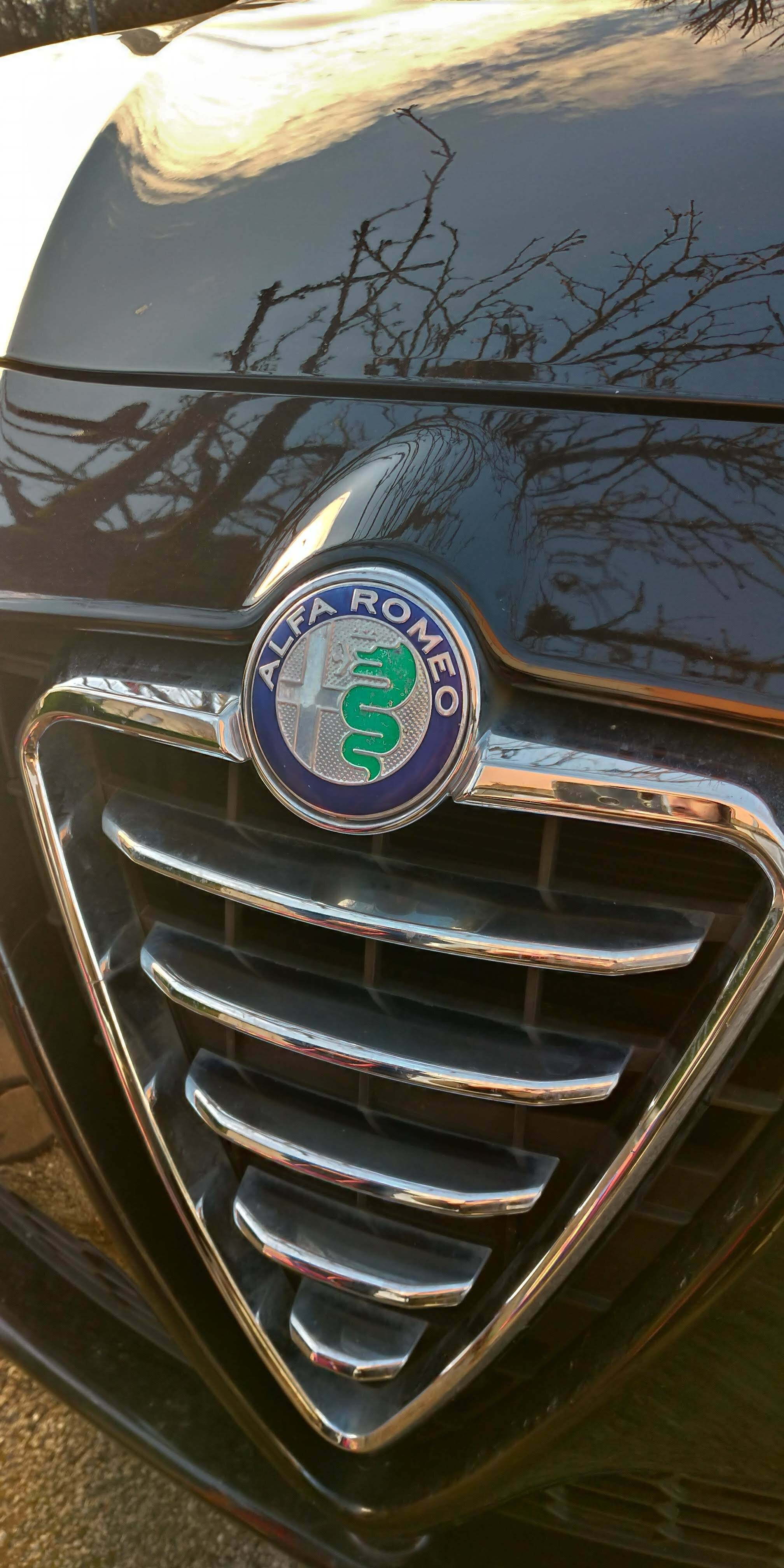

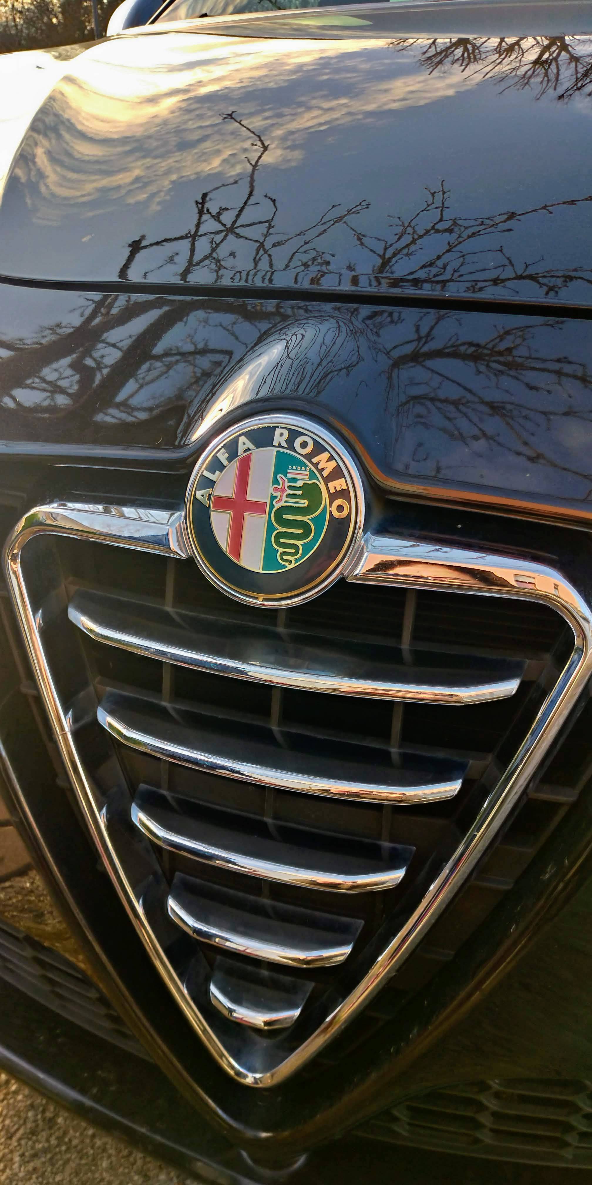

Volevo spendere 2 parole sull'autoradio che ho installato, e provato in questi giorni.
Si tratta di una ATOTO F7 WE. Devo dire che sono soddisfatto.
Mi interessava in particolare poter usare Android auto, e ho provato anche l'Apple car play, sia cablati che via bluetooth. Vanno una meraviglia.
Ho portato il cavo usb posteriore all'autoradio, dedicato alla ricarica rapida e appunto Android auto, al cassettino portaoggetti sopra la plancia, molto comodo per metterci il telefono.
Musica via bluetooth, usb, radio.. tutto benissimo.
Comandi al volante mantenuti e programmati a mio piacere, con l'interfaccia connects2 ctsar004.02.
Il tutto condito dal logo Alfa Romeo all'accensione dell'auto.

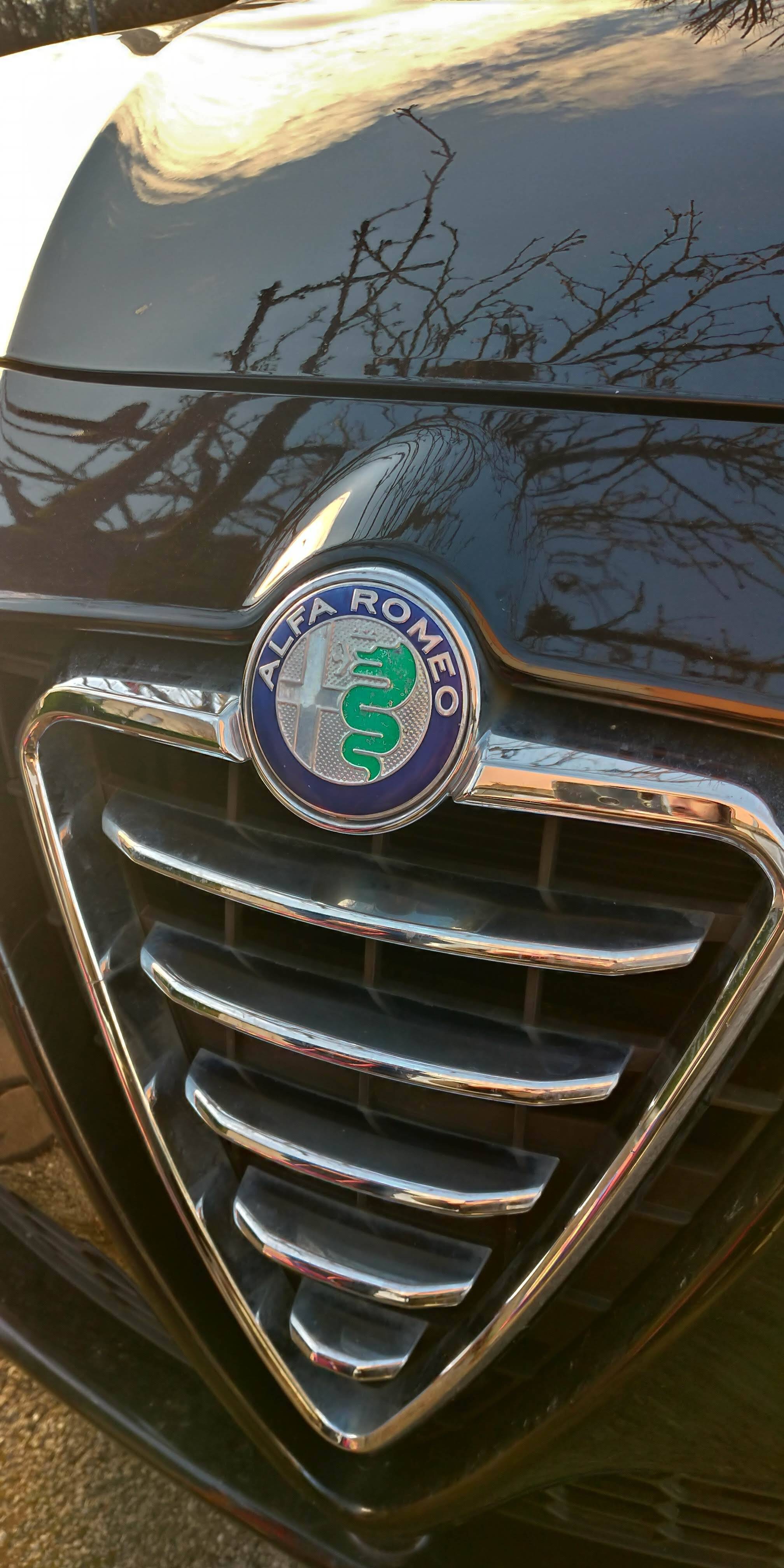

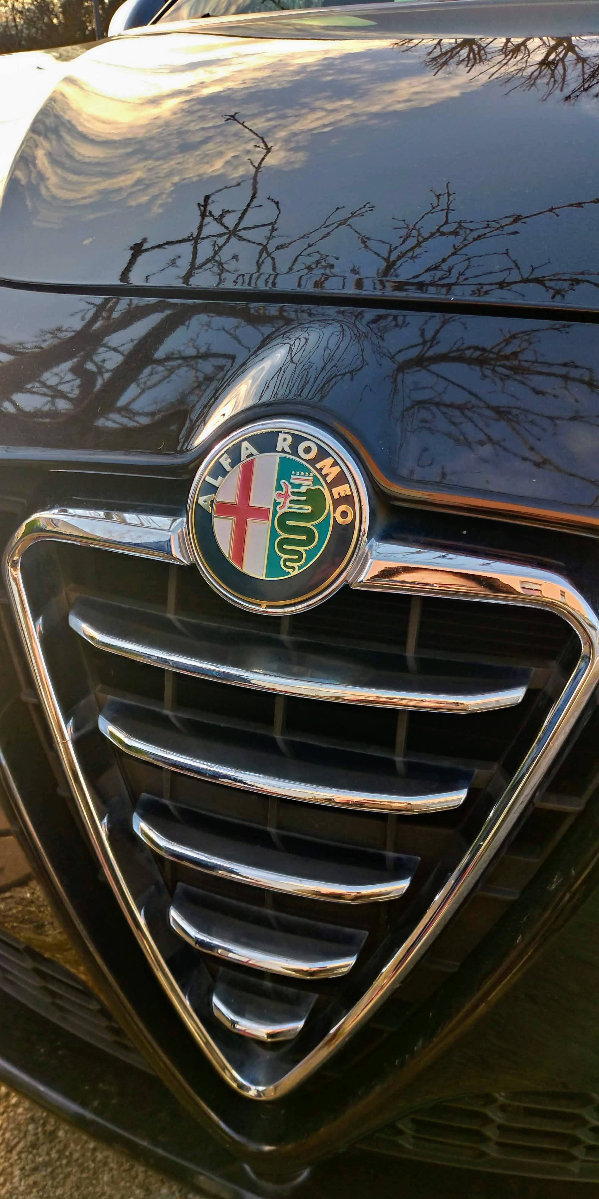

Ottimo lai fatto tu da solo?
