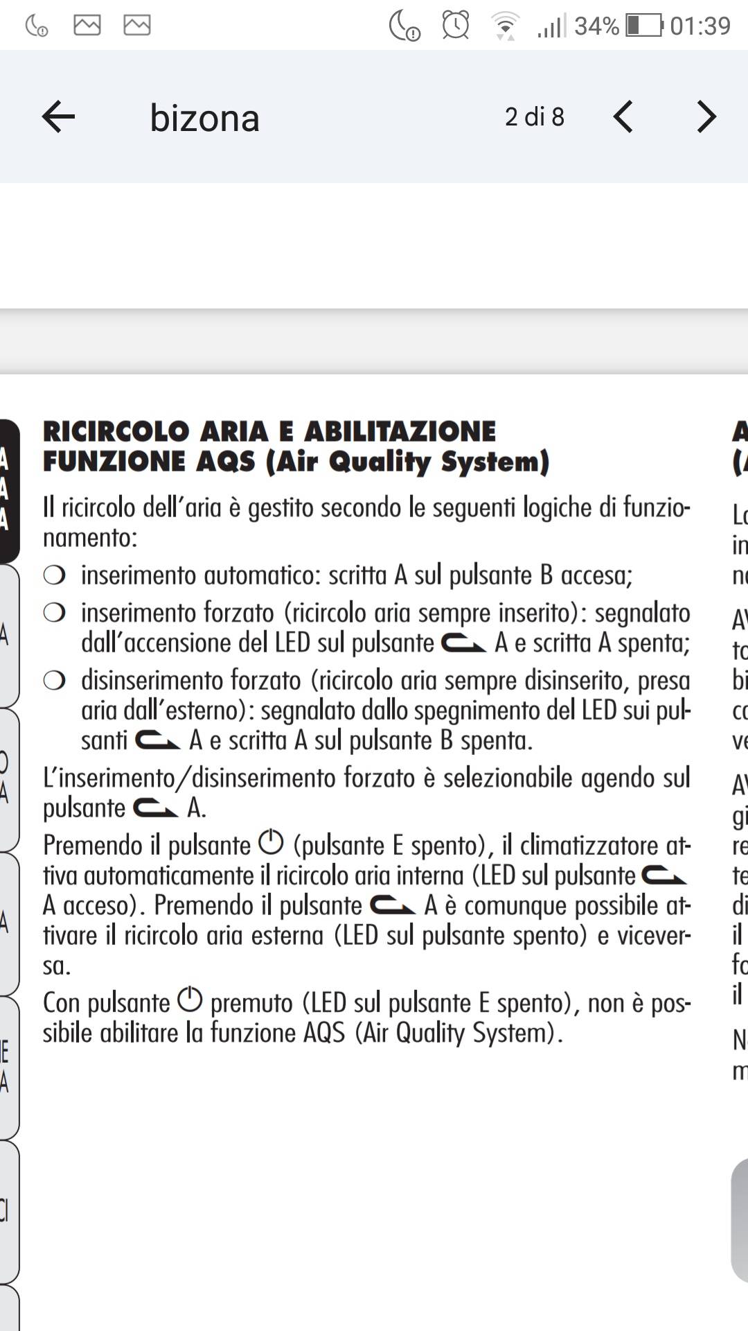

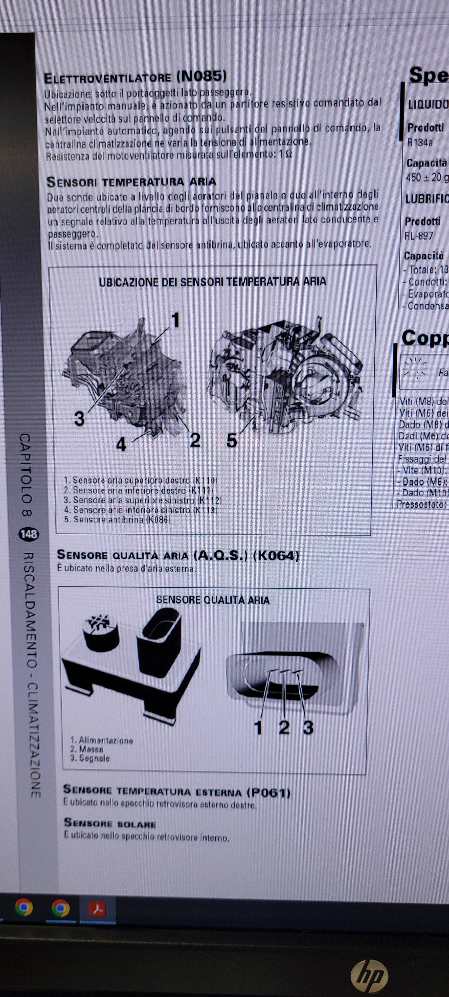

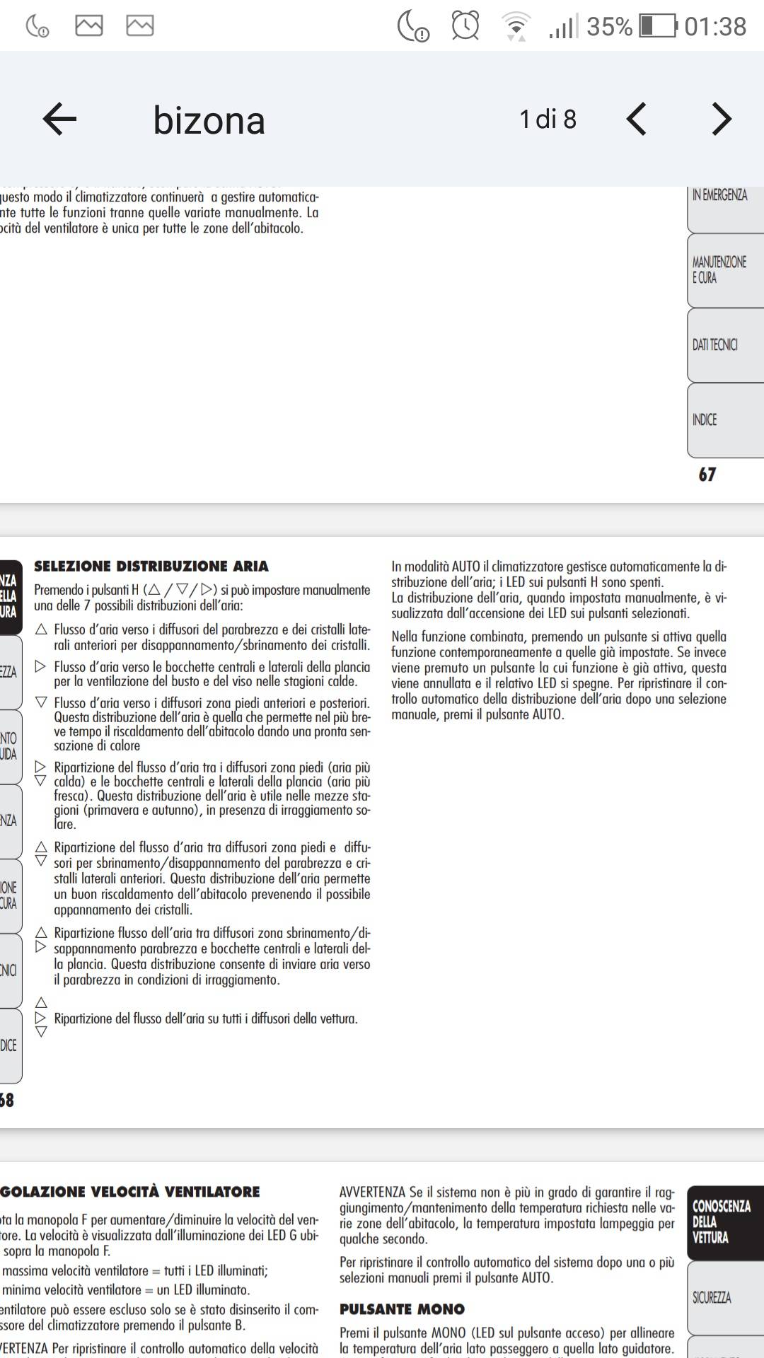

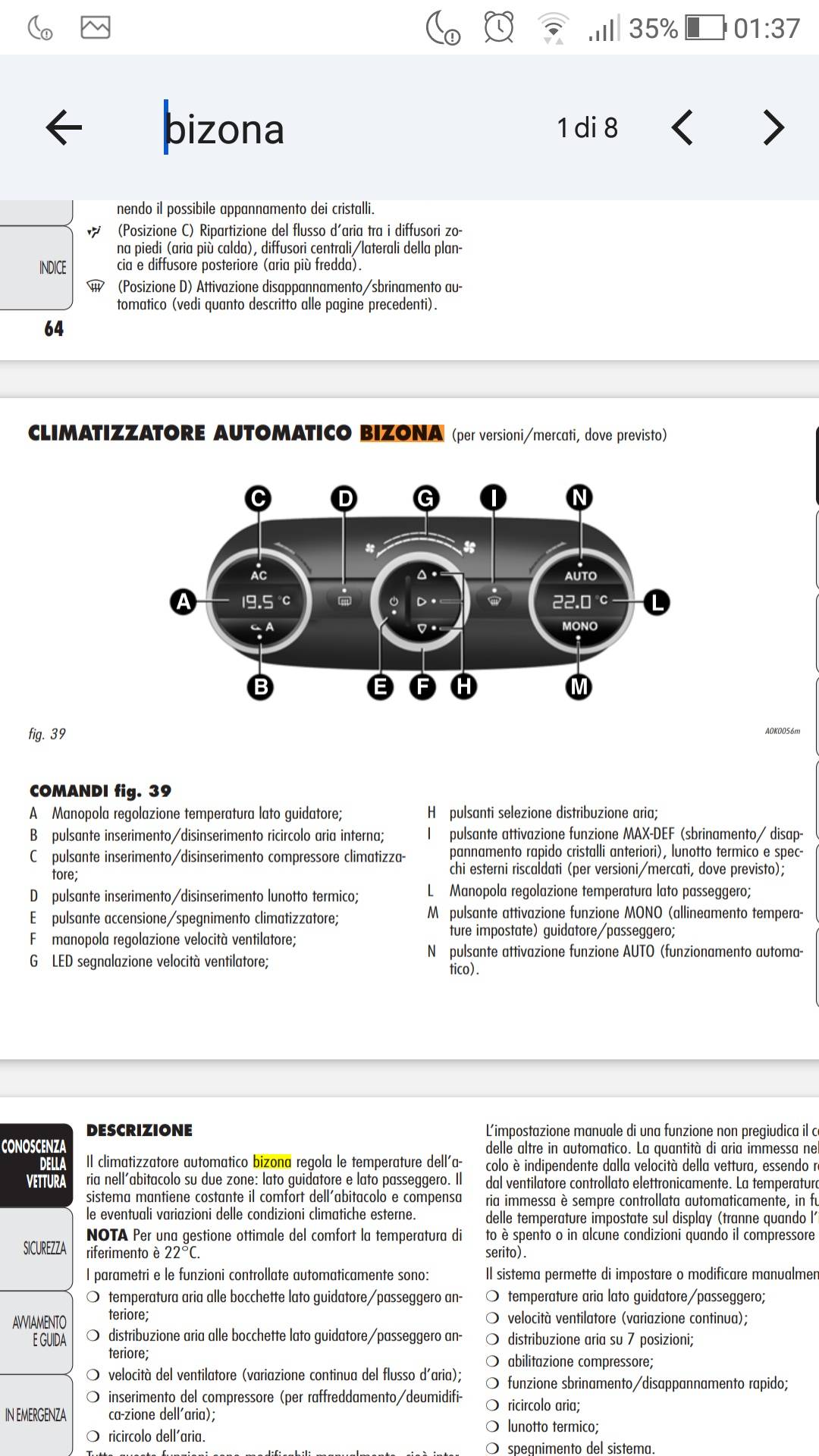

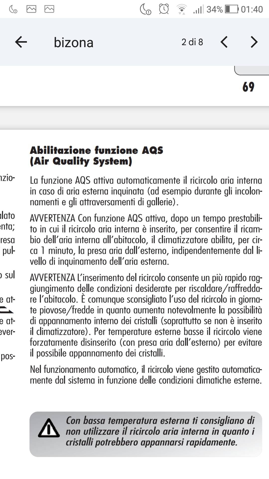

#4
    209.8 KB · Visualizzazioni: 99
    171.4 KB · Visualizzazioni: 95
    217.3 KB · Visualizzazioni: 94
    227.6 KB · Visualizzazioni: 89
#5
I LED in corrispondenza delle freccette dei flussi sono spenti se la posizione auto A è inserita, LED acceso. In modalità auto qualunque intervento da parte tua su una funzione farà si che questa sia settata in manuale mentre il resto continuerà in manuale. Ad esempio, in A i flussi sono regolati dalla centralina clima ma se tu premi la freccia per selezionare solo il flusso basso, i due superiori, centrale e parabrezza, si chiuderanno lasciando tutta l'aria trattata verso il basso. Ad esempio puoi avere una gestione auto anche spegnendo il clima. E' molto versatile.

P.S. come faccio a capire se l'auto ha il sensore della qualità aria?
#7
apri il cofano e guarda la zona dx ( cioè lato guidatore ) dove c'è l'ingresso dell'aria
    1.3 MB · Visualizzazioni: 99
