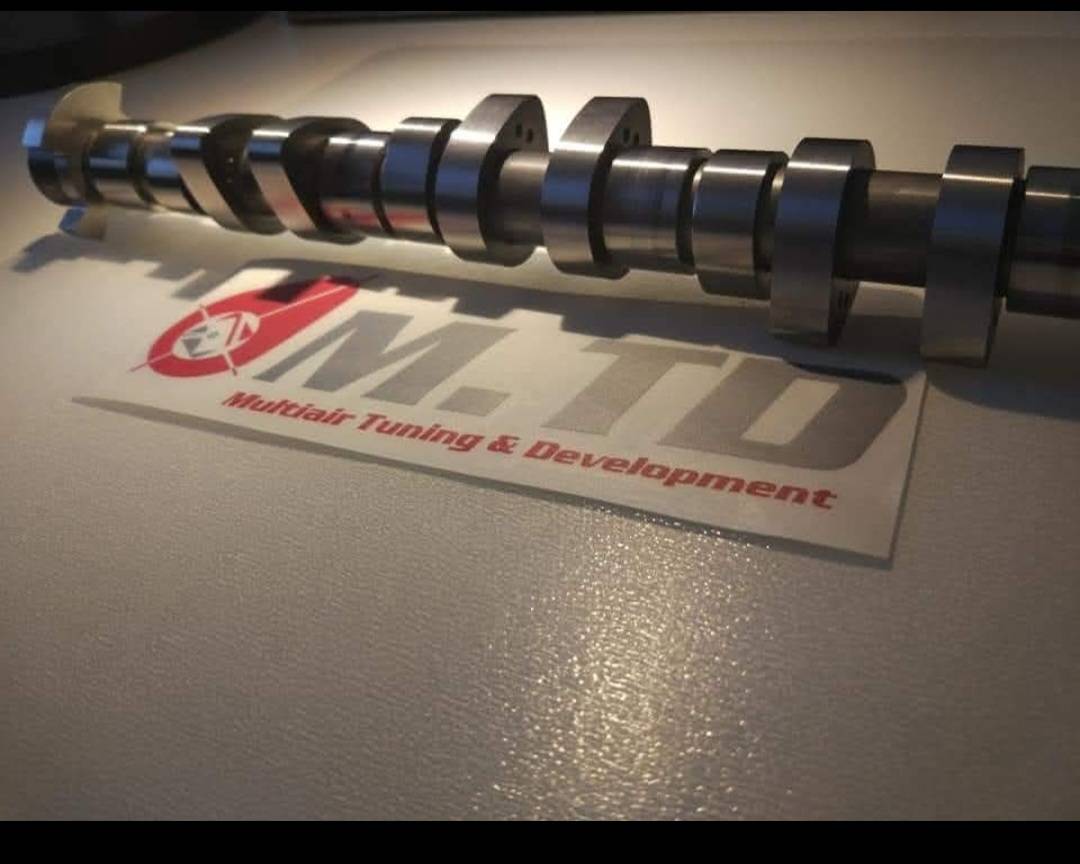

La macchina l'ho presa così com'è. 13mila km, mai usata. A luglio fatto stage3 e rullata. Poi messa in garages e mai più usata. Aveva tre macchine e non è mai a casa per lavoro sempre in trasferta. Assetto ad aria montato a novembre 2023. Ancora in garanzia. E mi ha dato anche tutti i pezzi originali. Praticamente nuovi. Ho anche la 1446 in garages con 12mila km e il suo dp skat. L'unica cosa che ha fatto nel 2018 appena comprata è lo scarico completo con terminale con pancia e elettrovalvole radicomandate. Ti rispondo anche alla domanda di prima, le camme sono del multiair perché ha solo un asse a camme l'altro è il modulo multiair. Cmq im Italia non credono in questo motore è tutti fanno mod a tjet, perché mappatori che lo conoscono a fondo non ci sono. La magneti marelli 8gmk ha una gestione complessa che va studiata, probabilmente non c'è interesse. Invece m.td si è dedicato a questo motore. Ha realizzato anche un albero a camme di scarico in 3 stage. Se si mette camme stage1 si fanno 280/290cv in sicurezza come con il tjet. Il motore è identico. Cmq vedremo con sta mappa dalla Grecia come va. Se non va amen avete ragione e rimonto la centralina con mappa attuale.

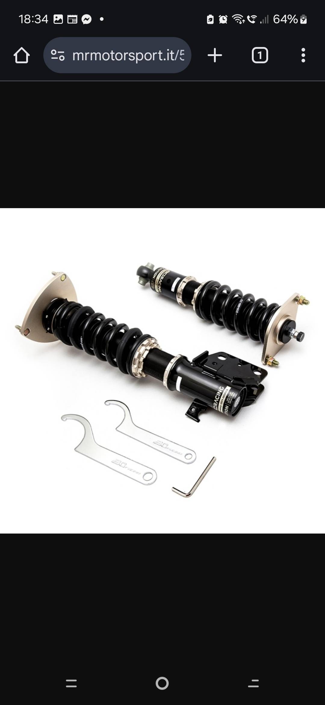

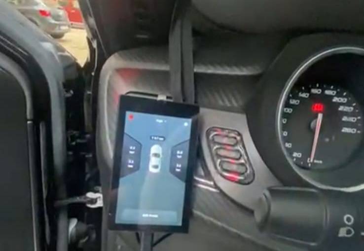

Si, bcracing a ghiera con piastre camber regolabile in estensione e compressione poi modificato ad aria. Completamente regolabile da monito interno. Si può scegliere altezza e regolare in bar di gonfiaggio da monitor interno. Figata pazzesca.

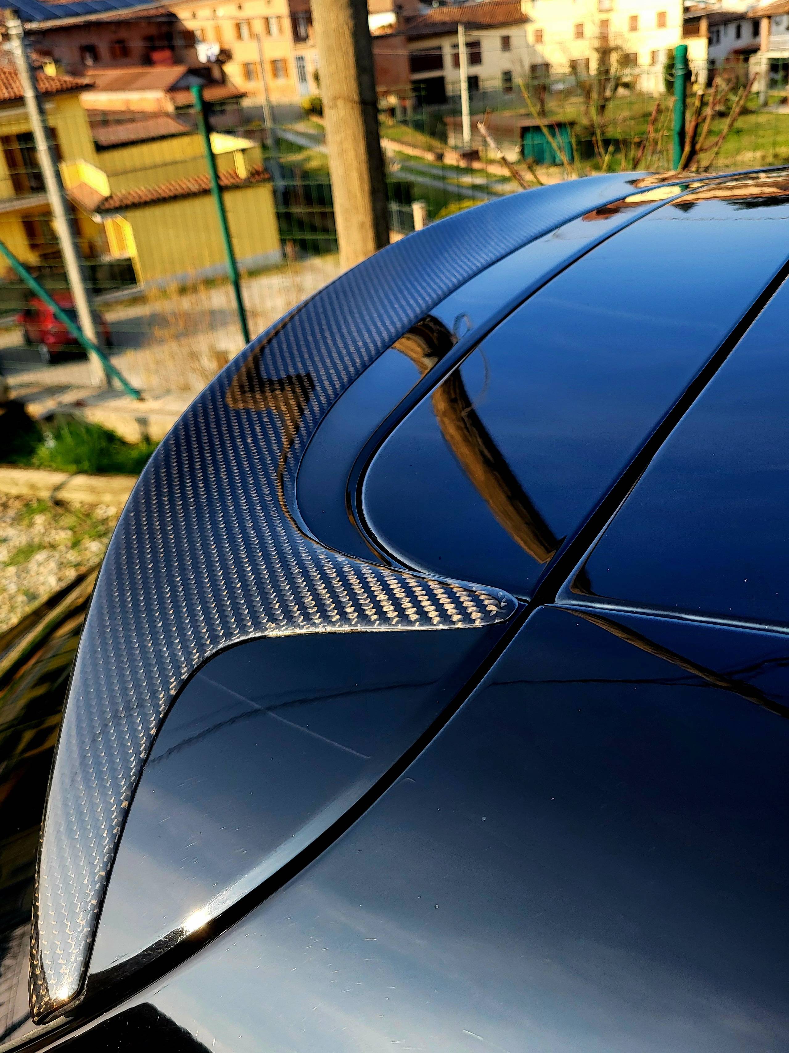

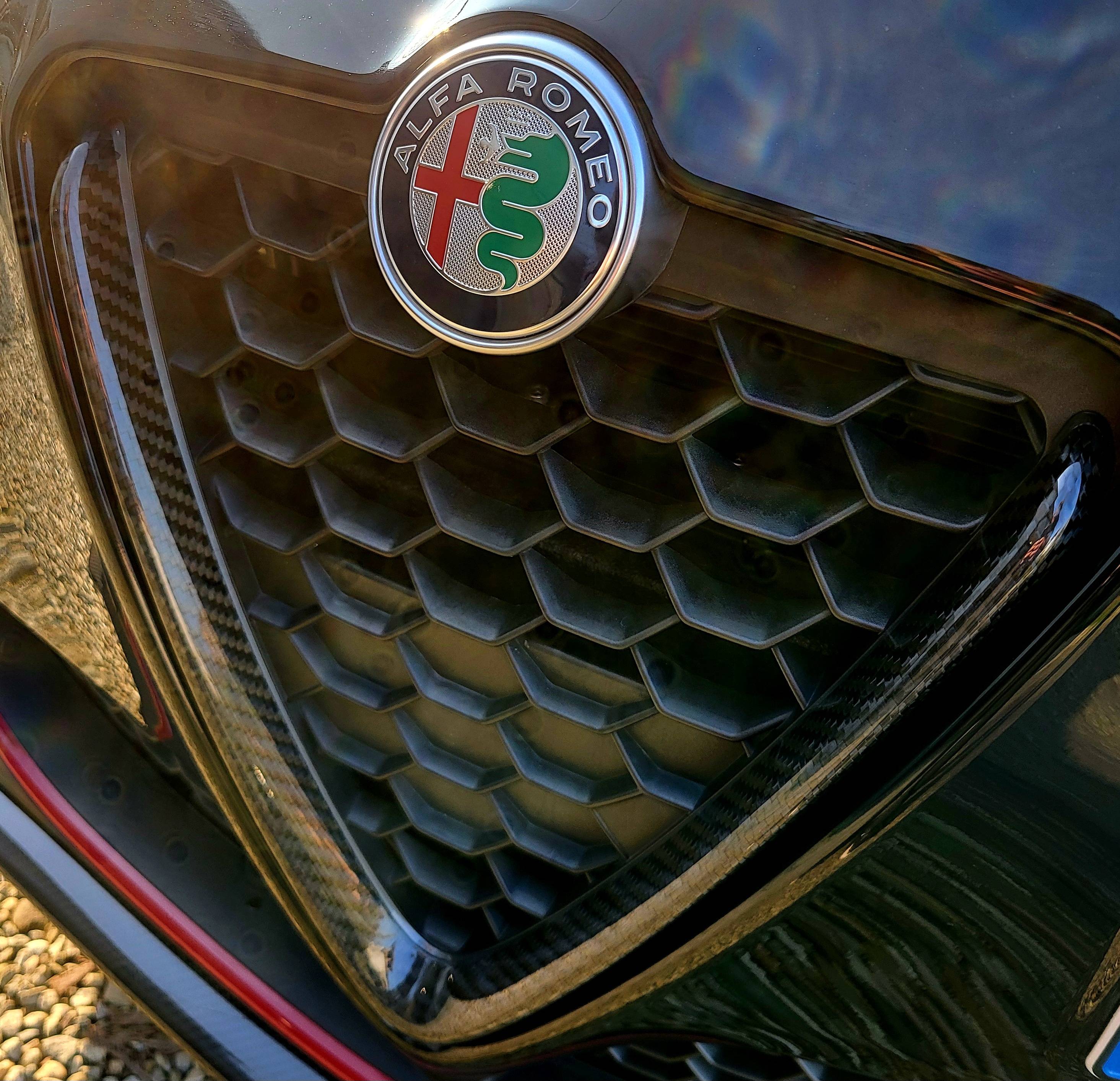

Aggiornamenti estetici con kit koschi in carbonio. Alettoncino, minigonne, specchietti, lama sottoparaurti anteriore e mascherina anteriore.

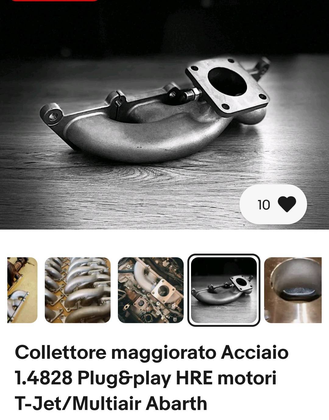

In arrivo per l'autunno aggiornamento motore. Con collettori maggiorati HRE e camma scarico Stage1 MTD. Previsione di 280cv+
