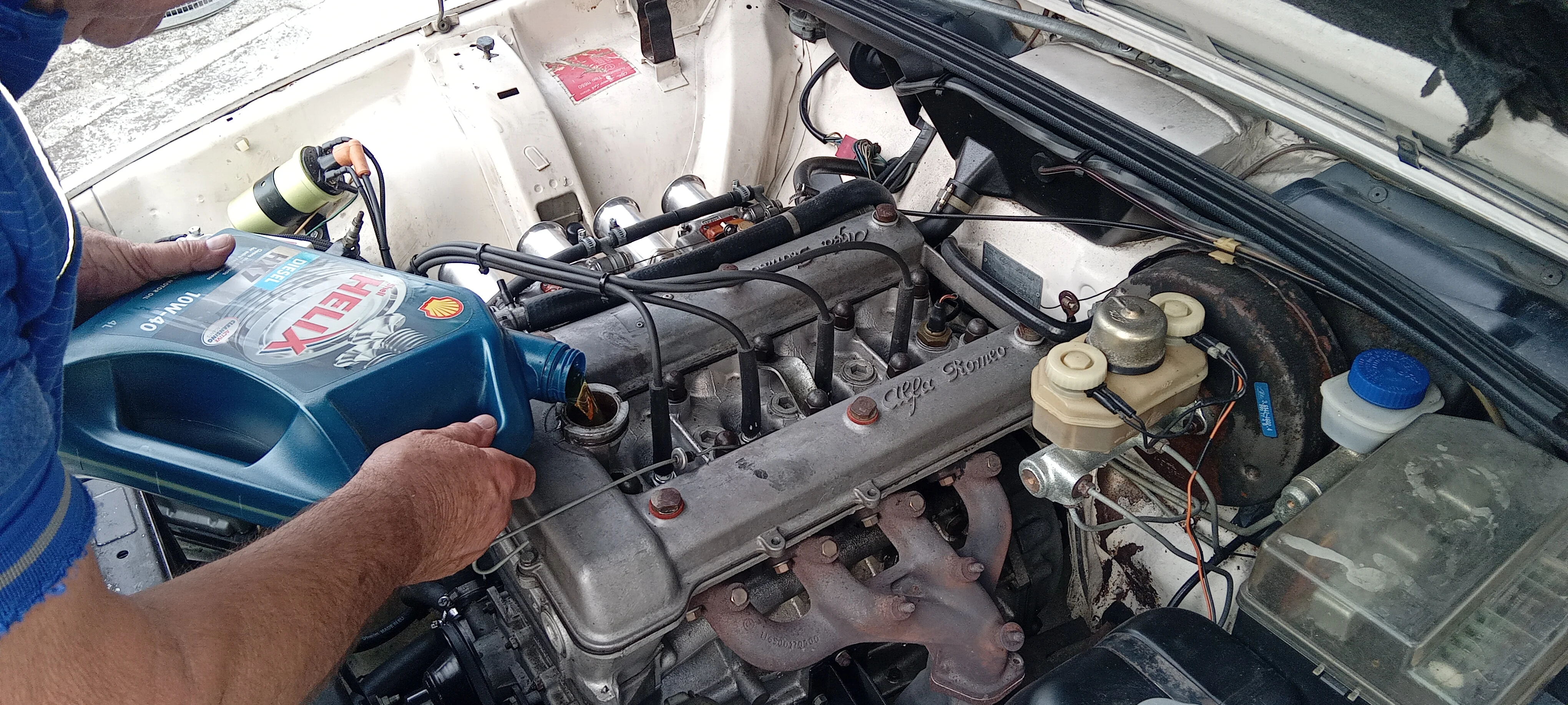

Tendenzialmente staccano tutte in alto, puoi verificare che la pompa della frizione sia in ordine ed eventualmente fare lo spurgo (tanto che ci sei puoi cambiare tutto l'olio dei freni, tanto è tutto insieme).

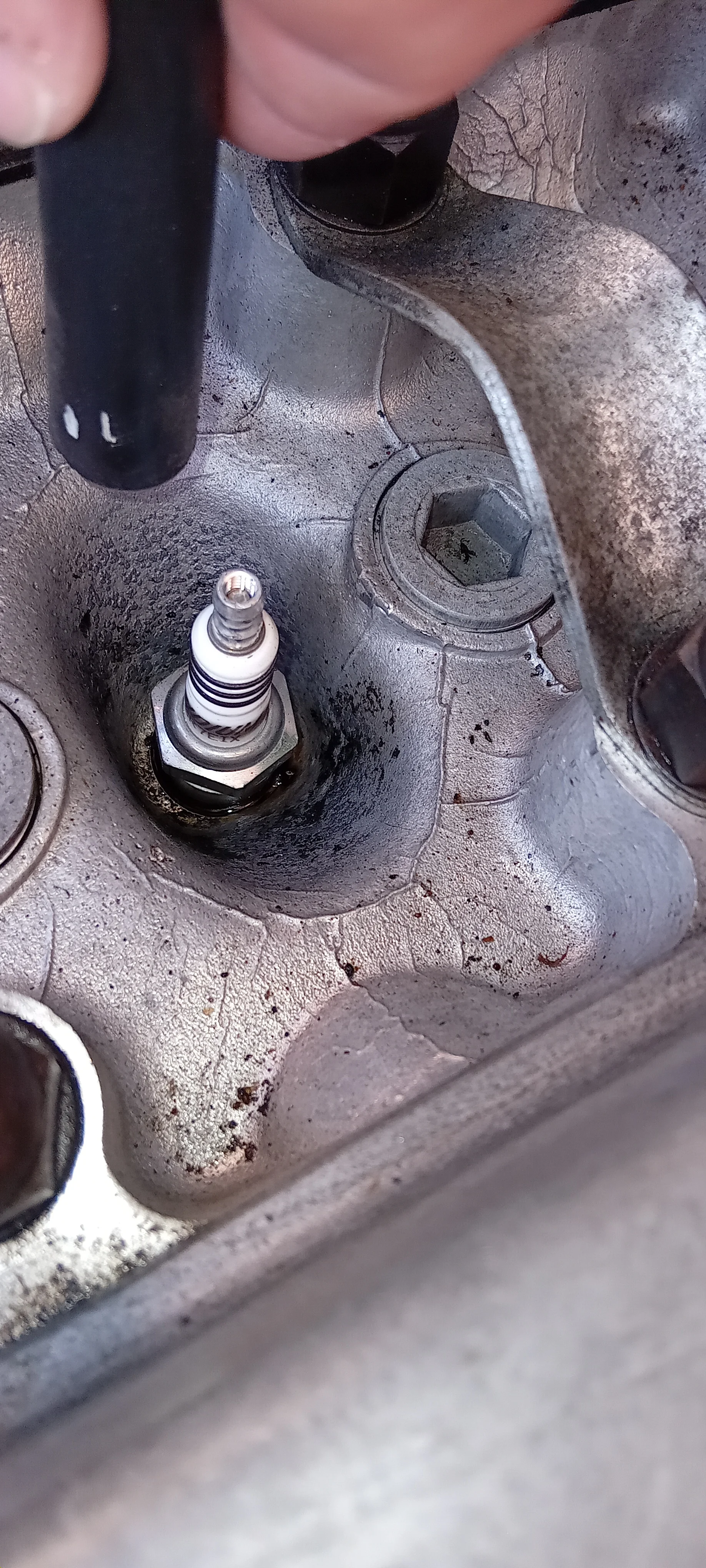

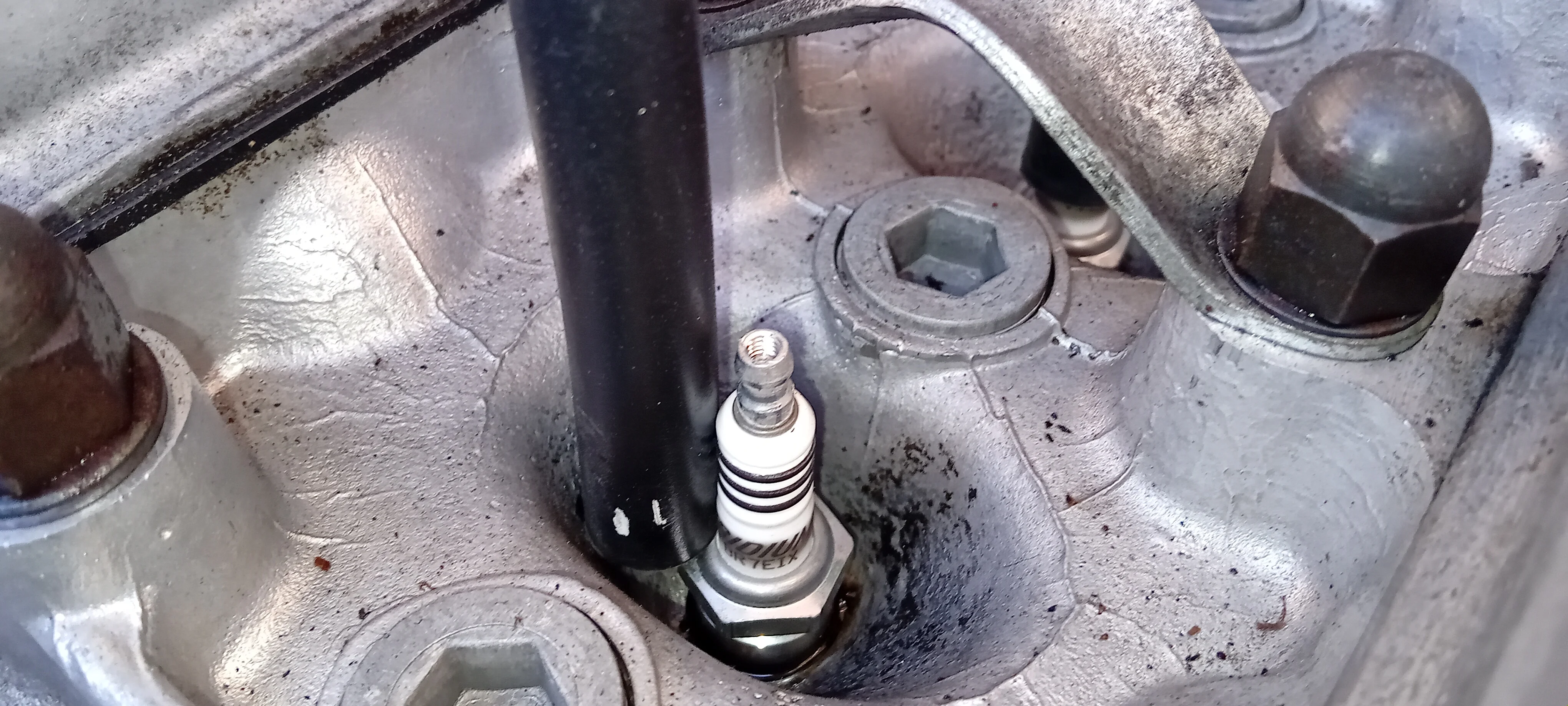

Comunque canta bene, controlla solo le candele anche se dal canto non sembra che vi sia una miscela troppo magra, però i tromboncini creano qualche problema di carburazione.
NGK IRIDIO

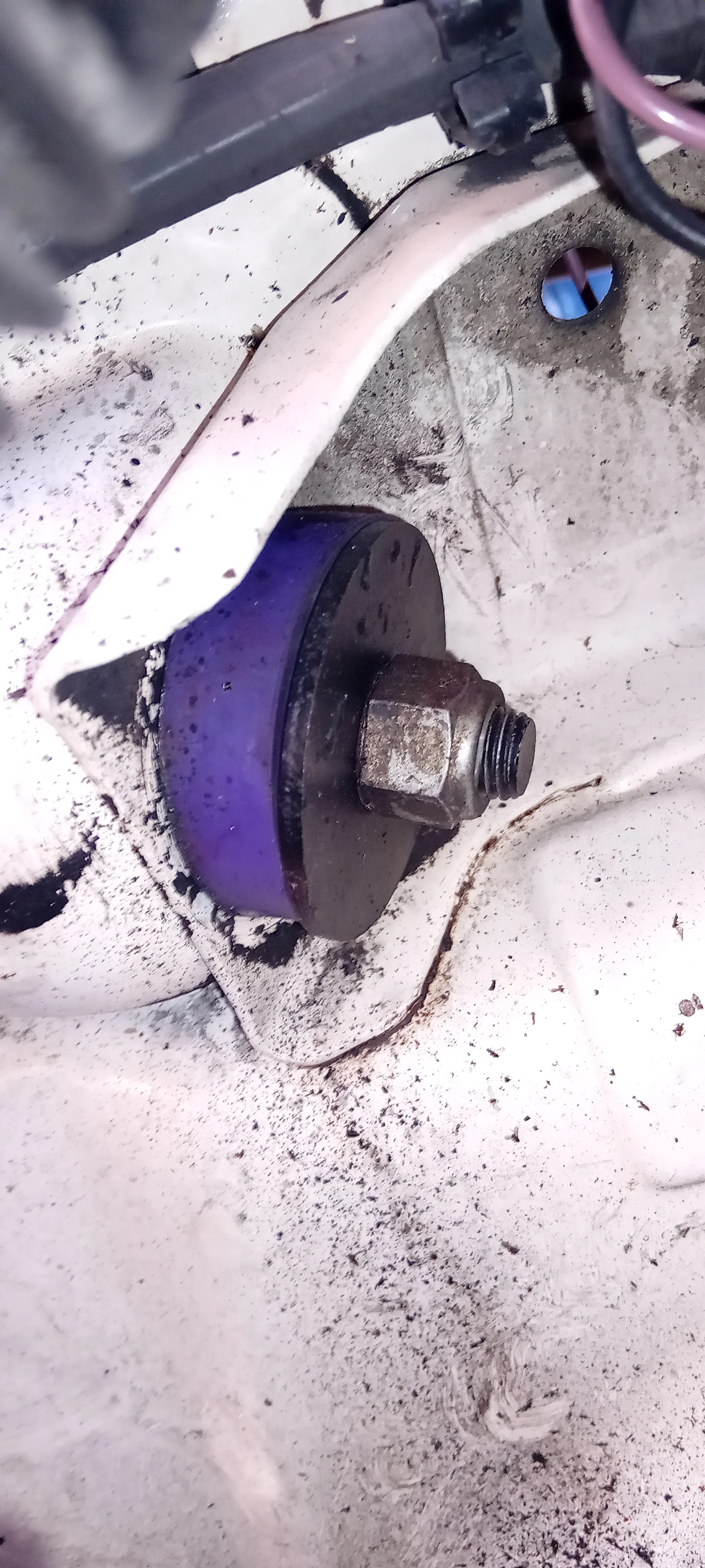

Con i powerflex e’ più reattiva e gestisce meglio alle asperità della strada. Le candele sono ottime, però fortunatamente ho una bella scorta di lodge e quindi monto solo quelle.
