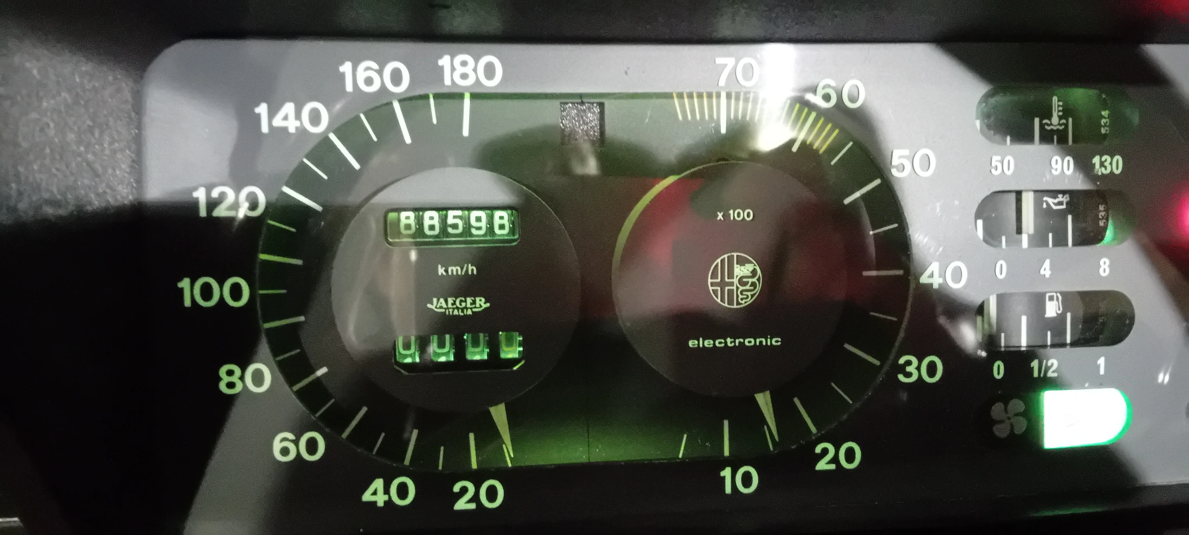

Ottobre 2025 Cambio olio
7 Litri Bardhal 15W50
Sostituzione liquido refrigerante Blu 8 Litri
Km 88.598 prossimo cambio a Km 93500
A breve vado a sostituire anche l'olio del cambio.

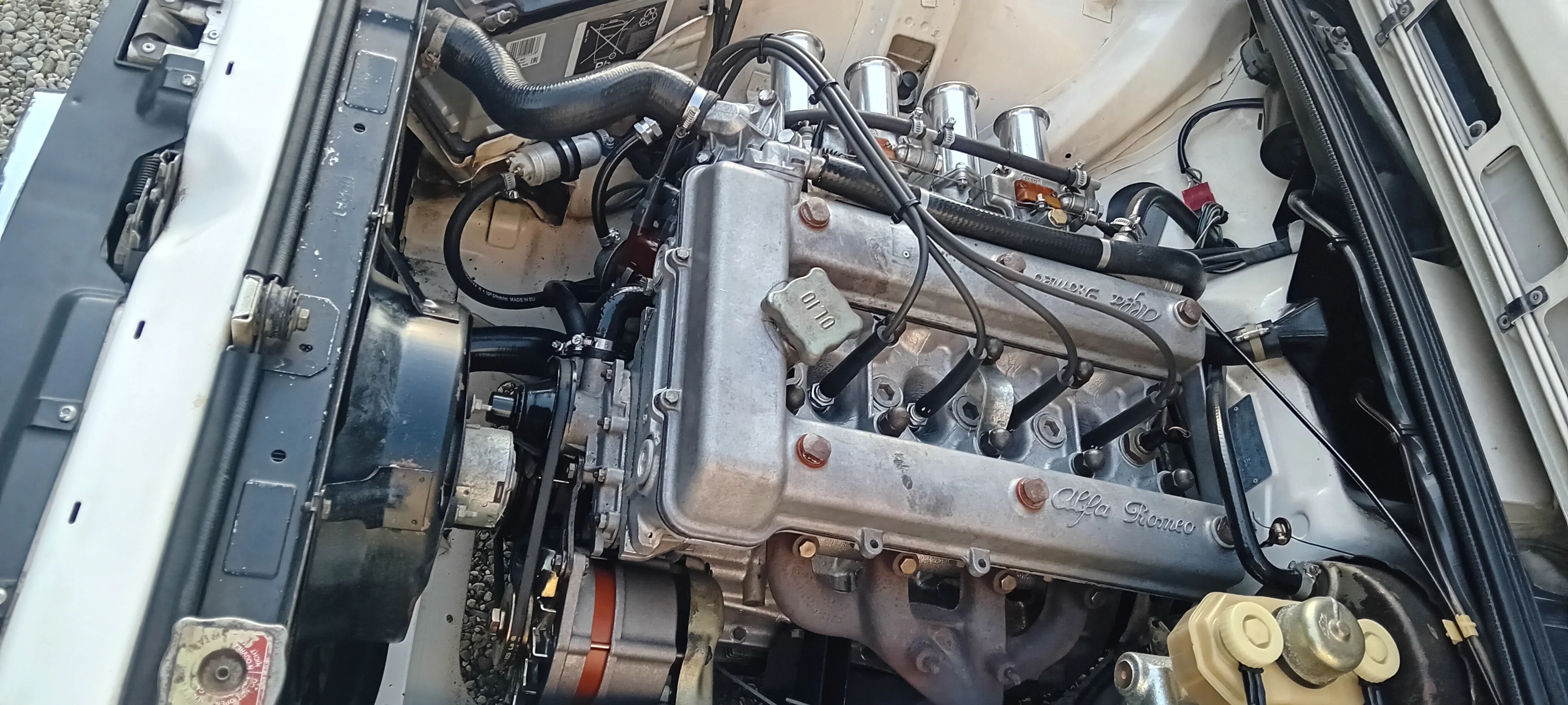

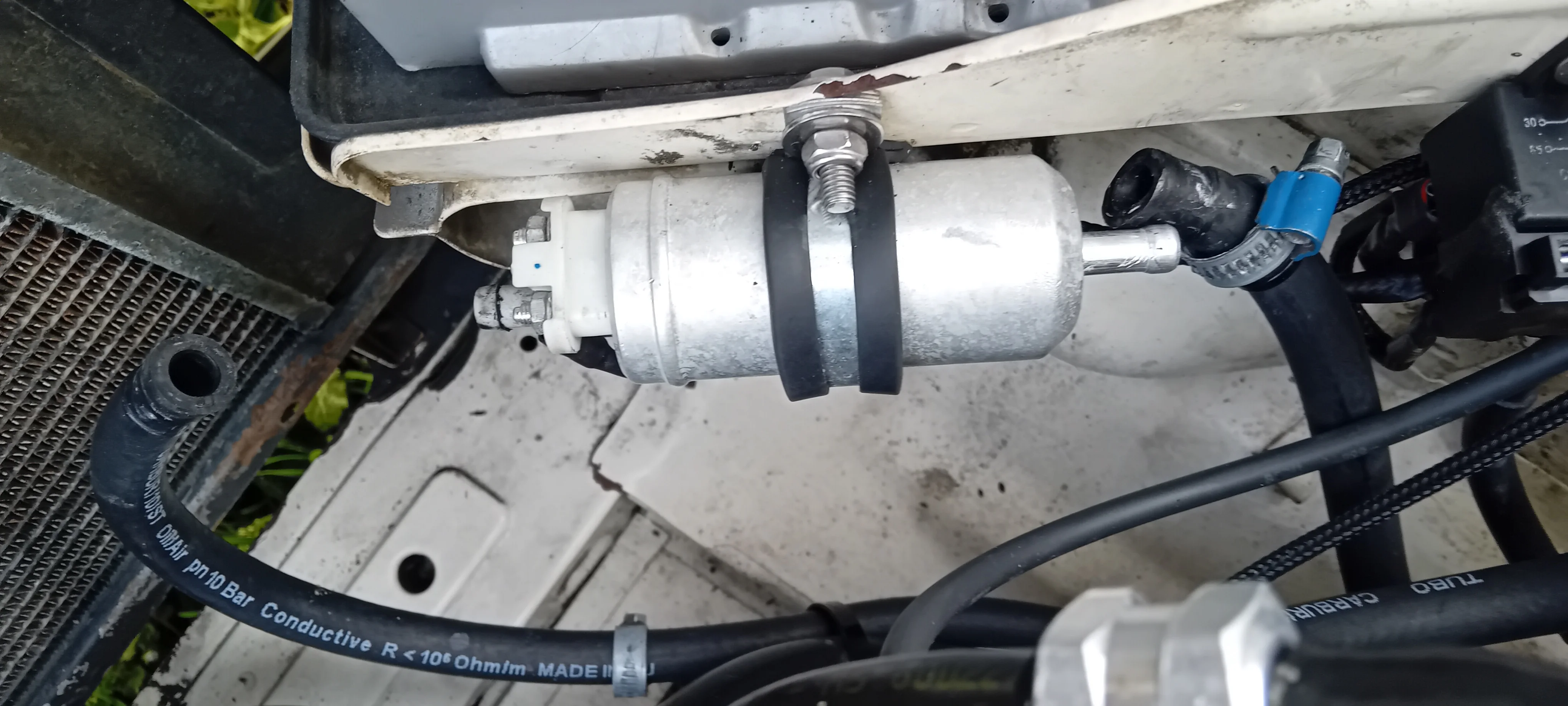

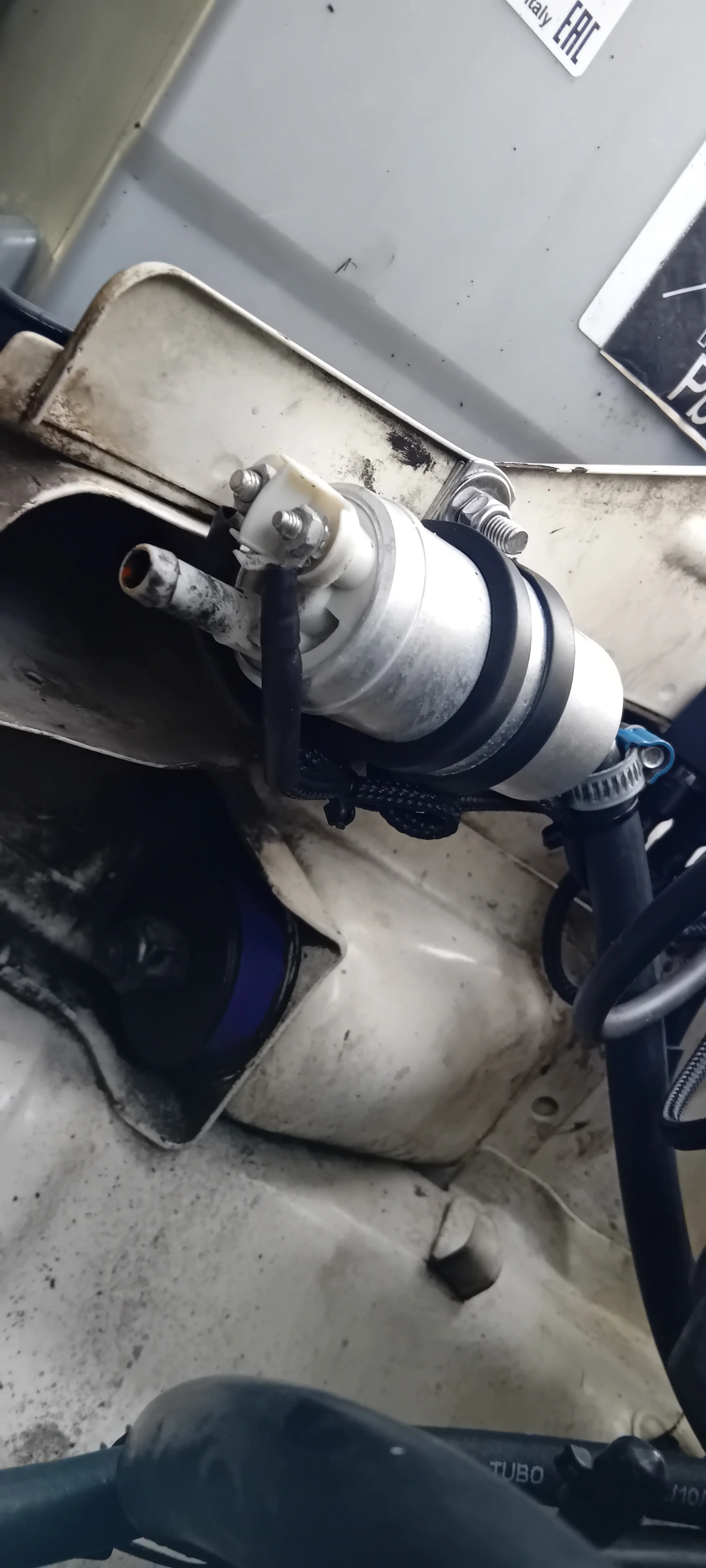

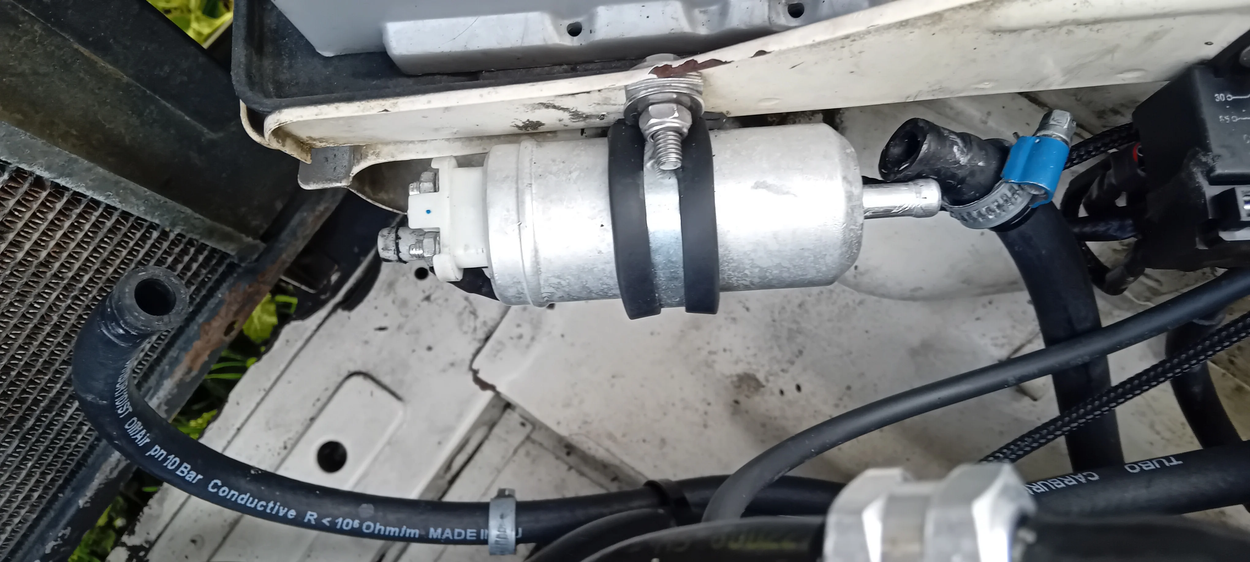

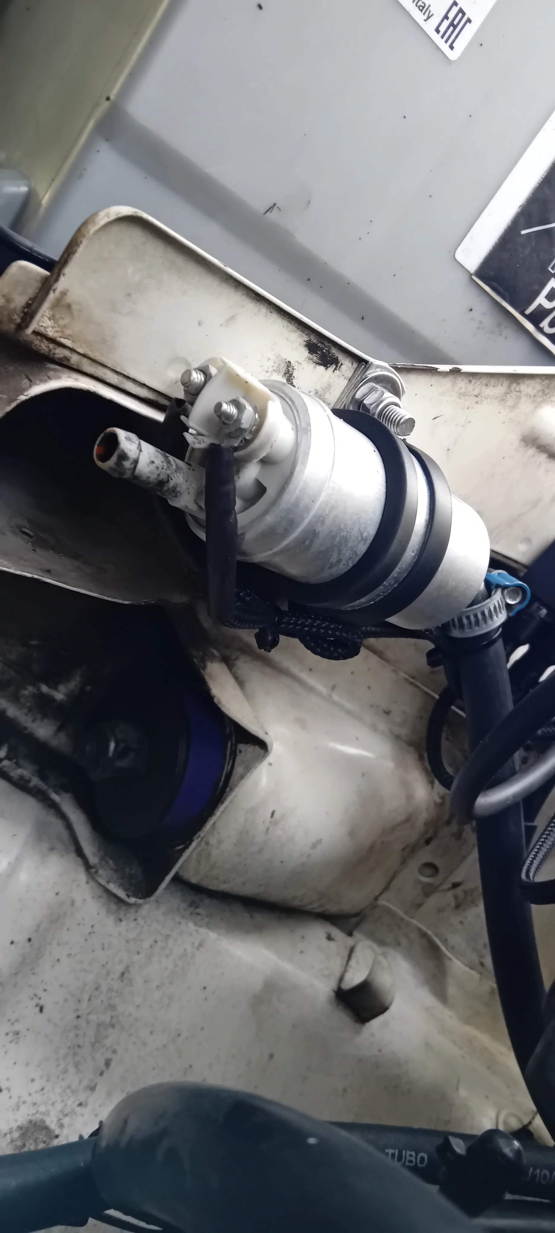

Oggi sono rimasto a piedi a 7km da casa. La Pompa benzina elettrica ha tirato le cuoia. Le due orette di Sole con parvenza di sereno del pomeriggio mi avevano convinto ad uscire Giulietta dal letargo e fare i 20km che mi separavano dalla civiltà per arrivare al benzinaio, invece sono rimasto come un baccalà al bivio della porcilaia. Per cui oltre a dover spingere la Giulietta fuori dai piedi mi é toccato respirare la puzza dei porci.
Lo scherzo è costato 110€ con un paio di birre e sono ripartito.
Me la sono cercata perché ho trascurato il ragliare della pompetta che già dava avvisaglie.
#40
Visualizza allegato 299779
Visualizza allegato 299778
Visualizza allegato 299780Visualizza allegato 299781
lontano 2004 con la 156 a 250km da casa (andavo in vacanza con famiglia) in A1 a 140 km/h si spegne il motore... pompa benzina morta, senza nessuna avvisaglia o anomalia di sorta !!! :mad:
