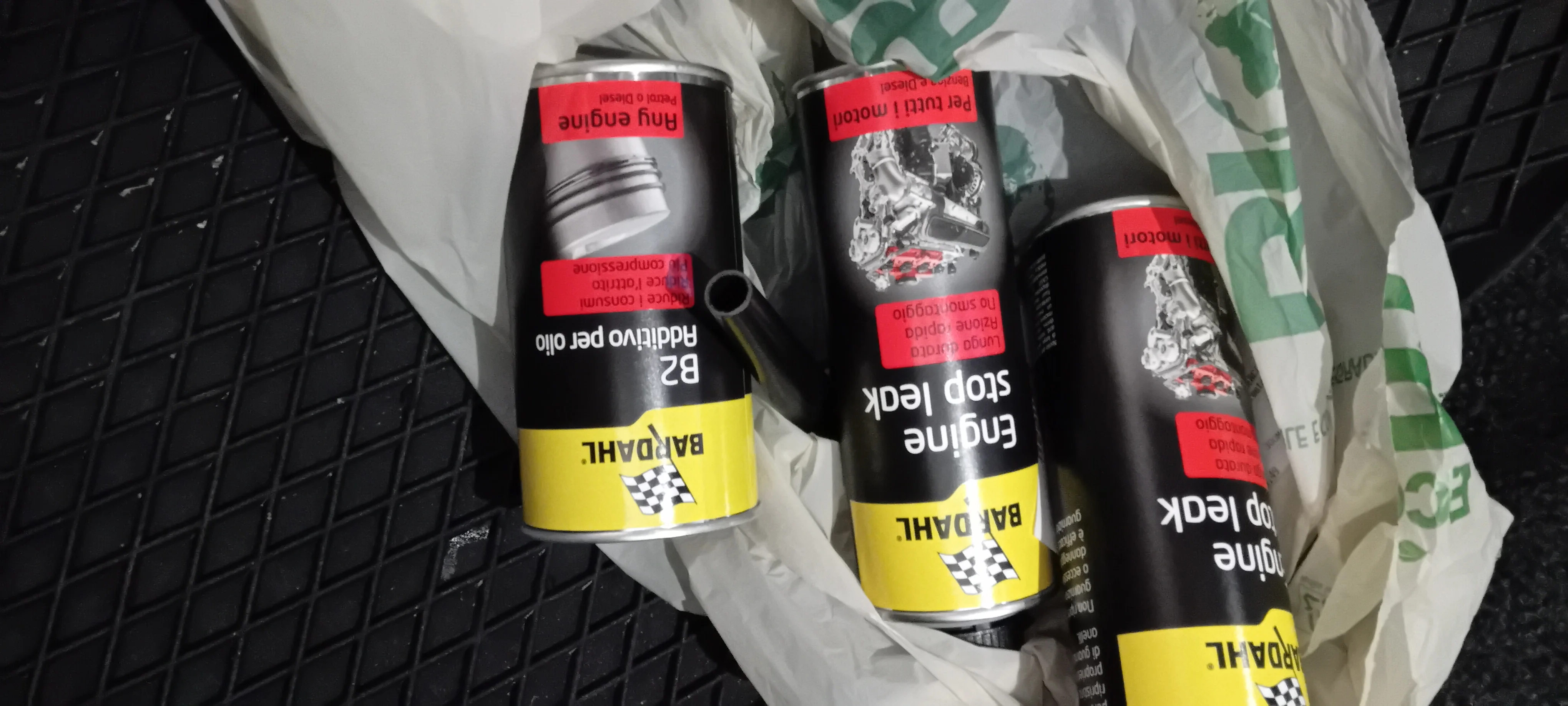

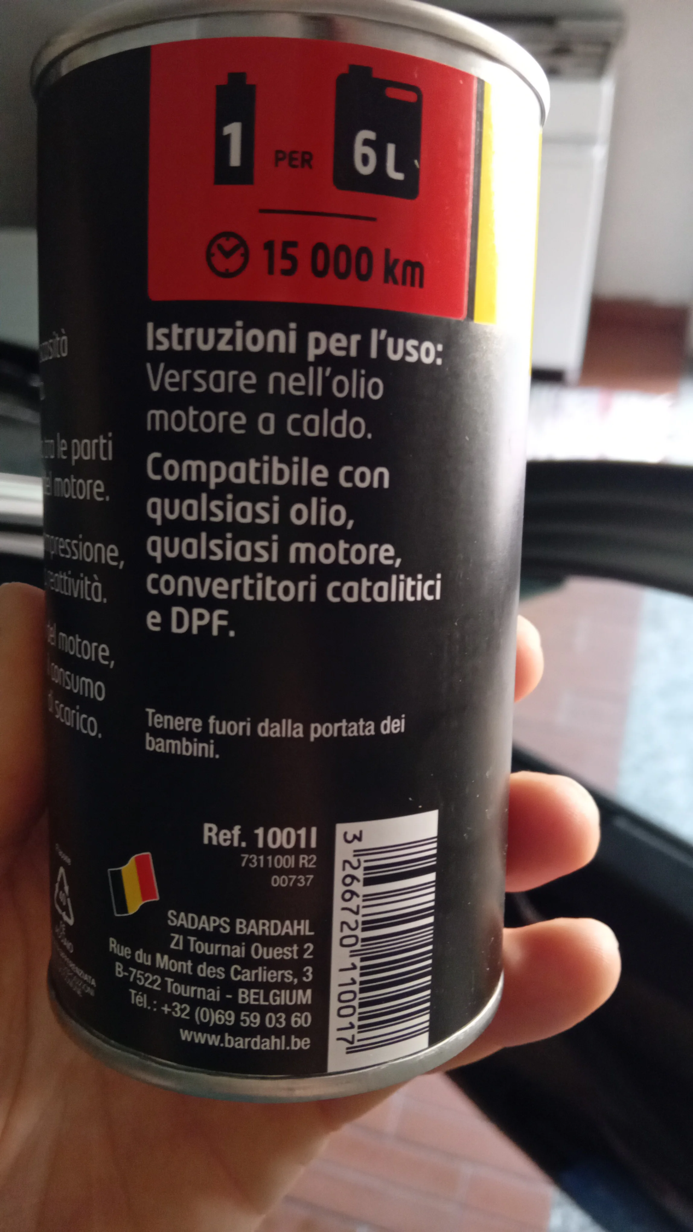

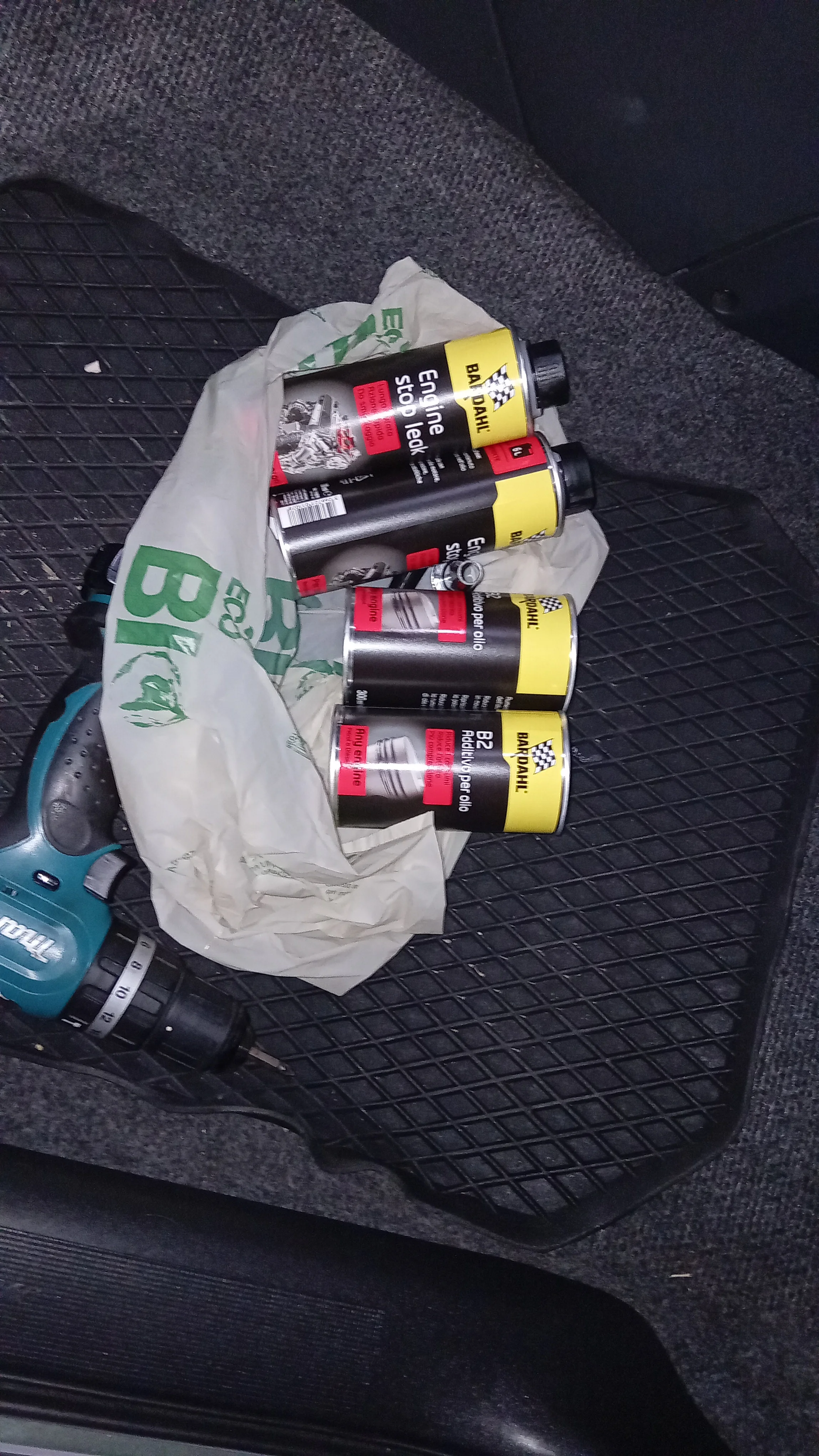

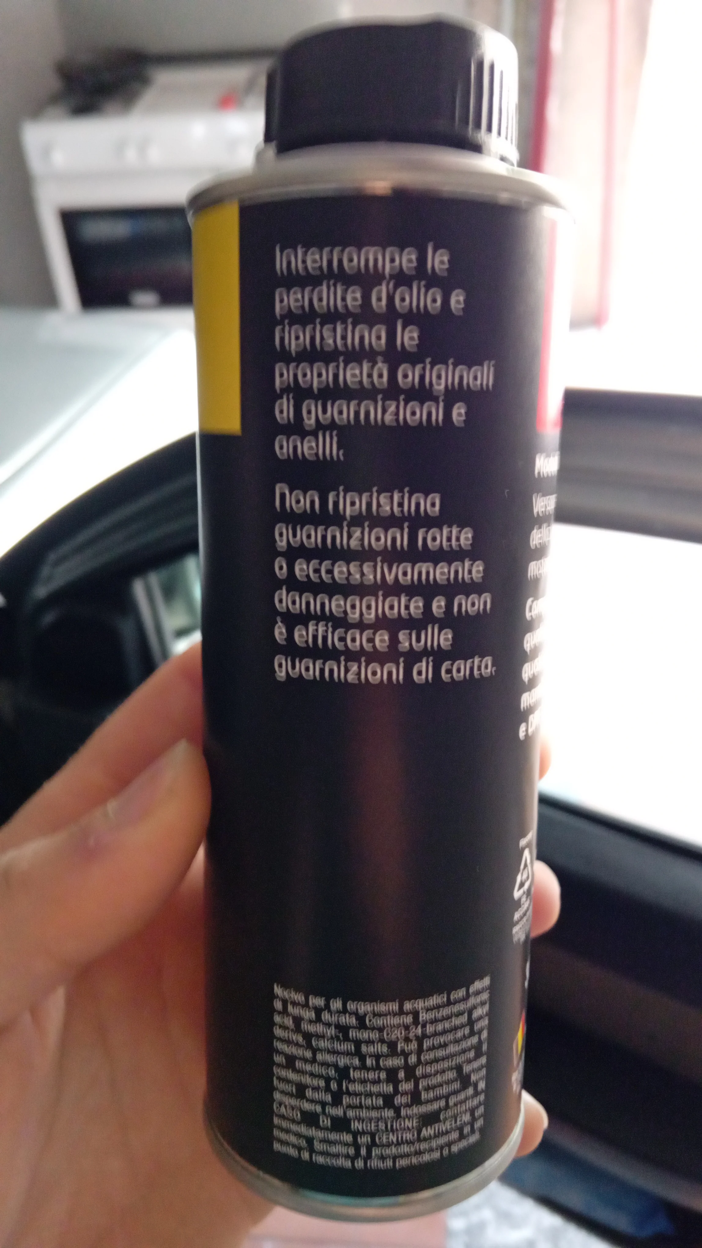

L'olio l'avevo già preso ma devo aspettare che l'additivo faccia il suo lavoro. C'ho buttato dentro il Bardhal per pulire e va lasciato agire per 350km, non appena raggiunti in settimana cambio l'olio e ci caccio in coppa tutti sti intrugli.
