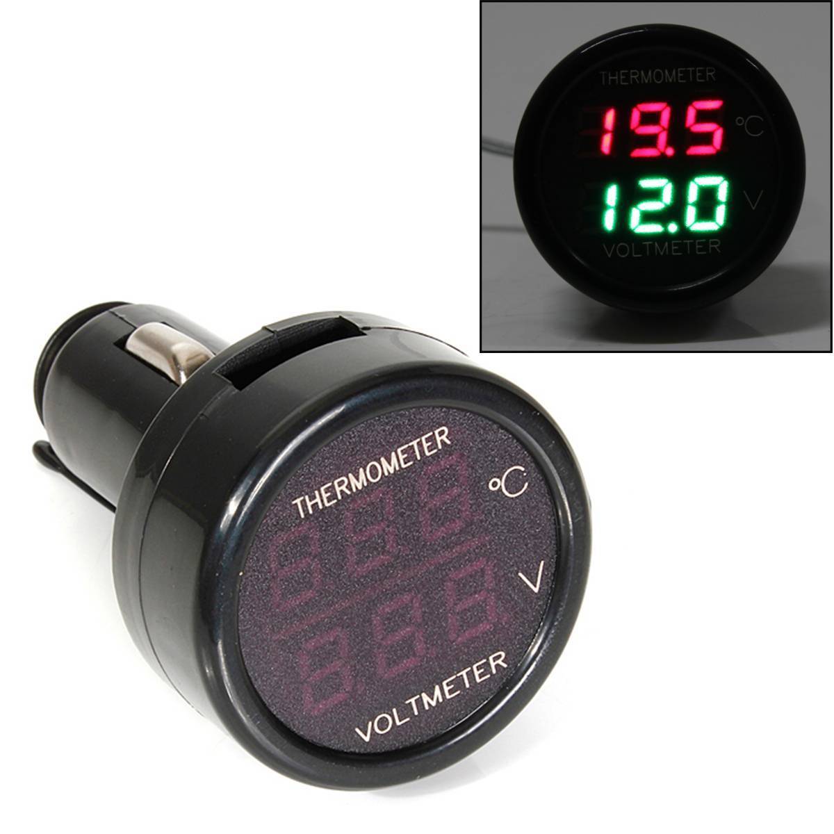

Dalla foto fatta in diagonale sembrerebbe decentrato ma è allineato al regolatore centrale superiore.
Non è male, è tondo come gli altri strumenti e ci può stare. Io da amante delle simmetrie, l'avrei messo al centro oppure se ci fosse un altro strumento simile delle stesse dimensioni l'avrei messo a fianco giusto al centro dello spazio che c'è fra le rotelle superiori...
Reazioni: Ulianix
Non male, come lo hai collegato?
Preso su ebay lo avrei potuto lasciare inserito nella presa 12 v. vicino al freno a mano ma preferivo averlo a vista d'occhio allora lo ho smontato facilmente perché ad incastro senza colla la parte in plastica l'ho tagliata in modo che restasse piatto sul retro poi ho saldato filo rosso e nero di alimentazione e sono arrivato al positivo della presa 12v. descritta sopra che è anche sotto chiave e il negativo a massa la più comoda a portata di mano.
Biadesivo per incollarla.
Fine.

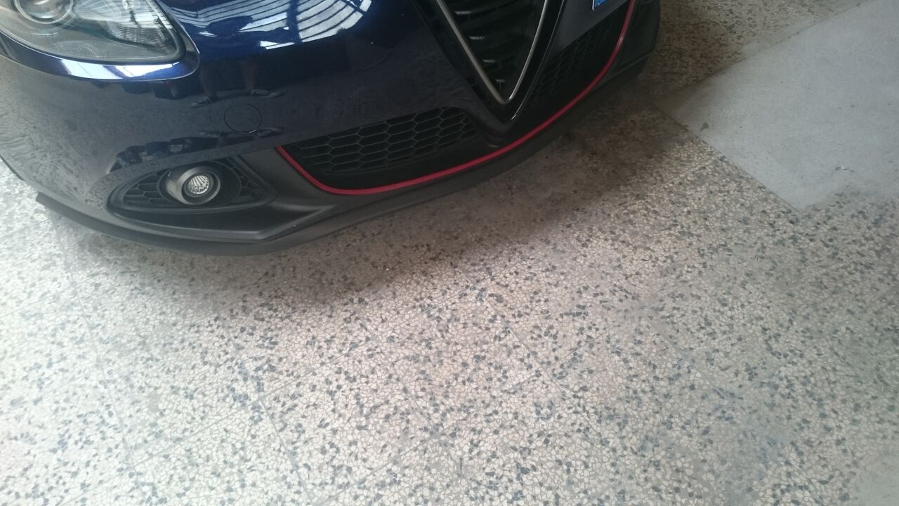

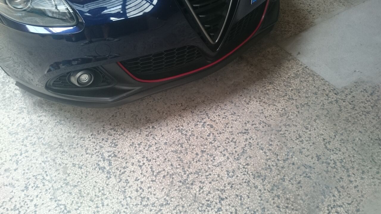

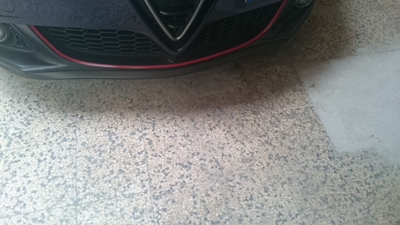

sembra identico a quello originale
Reazioni: gsborgo
Ho combinato entrambi, profilo rosso e modanatura per me il risultato è sufficiente, la spesa minima è quello a cui puntavo principalmente.
