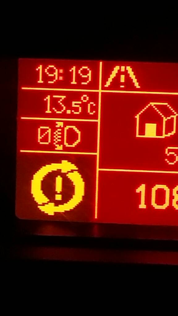

Qualcuno mi saprebbe dire cosa significa questo simbolo?!? Giulietta 1.4 tb Gpl
È lo Start & Stop.
Leggi con cura il libretto uso e manutenzione.
Reactions: Auguy78
Hai qualche problema allo S&S. In ogni caso ti consiglio di farlo disattivare visto che la tua Giulietta è una gpl
In contemporanea si accende anche la spia motore per poco tempo lampeggiante poi si spegne penso Ke sia sempre riguardo lo start e stop?!?! Con il tempo Ke problemi si possono avere?!? Penso Ke mangia solo la batteria..
Devi comunque fare una diagnosi per individuare e risolvere il problema. Poi chiedi di farti disattivare lo S&S in centralina perché la tua è gpl
Reactions: Auguy78
Può darsi che se cambi la batteria attuale, non avrai più la segnalazione. L'hai mai cambiata? Quanti anni ha?
11 mesi ha la batteria. Ke tra l altro è pure quella per lo start e stop.. E un mesetto Ke mi da questo simbolo e poi non sempre se spengo w riavvio la macchina si toglie, ci ho fatto caso Ke mi esce quando sto a 90 km/h a 2000 giri, poi ripeto se riavvio la macchina si toglie e non esce più..
Hai fatto fare una diagnosi ?
Si ma non esce niente. Praticamente forse c'è qualche massa xk dice bobina 1 poi bobina 3 quando poi la macchina va bene nessuno problema, anche se il mattina a freddo solito borbottio come gli altri Ke non riesco a risolvere [emoji28]
