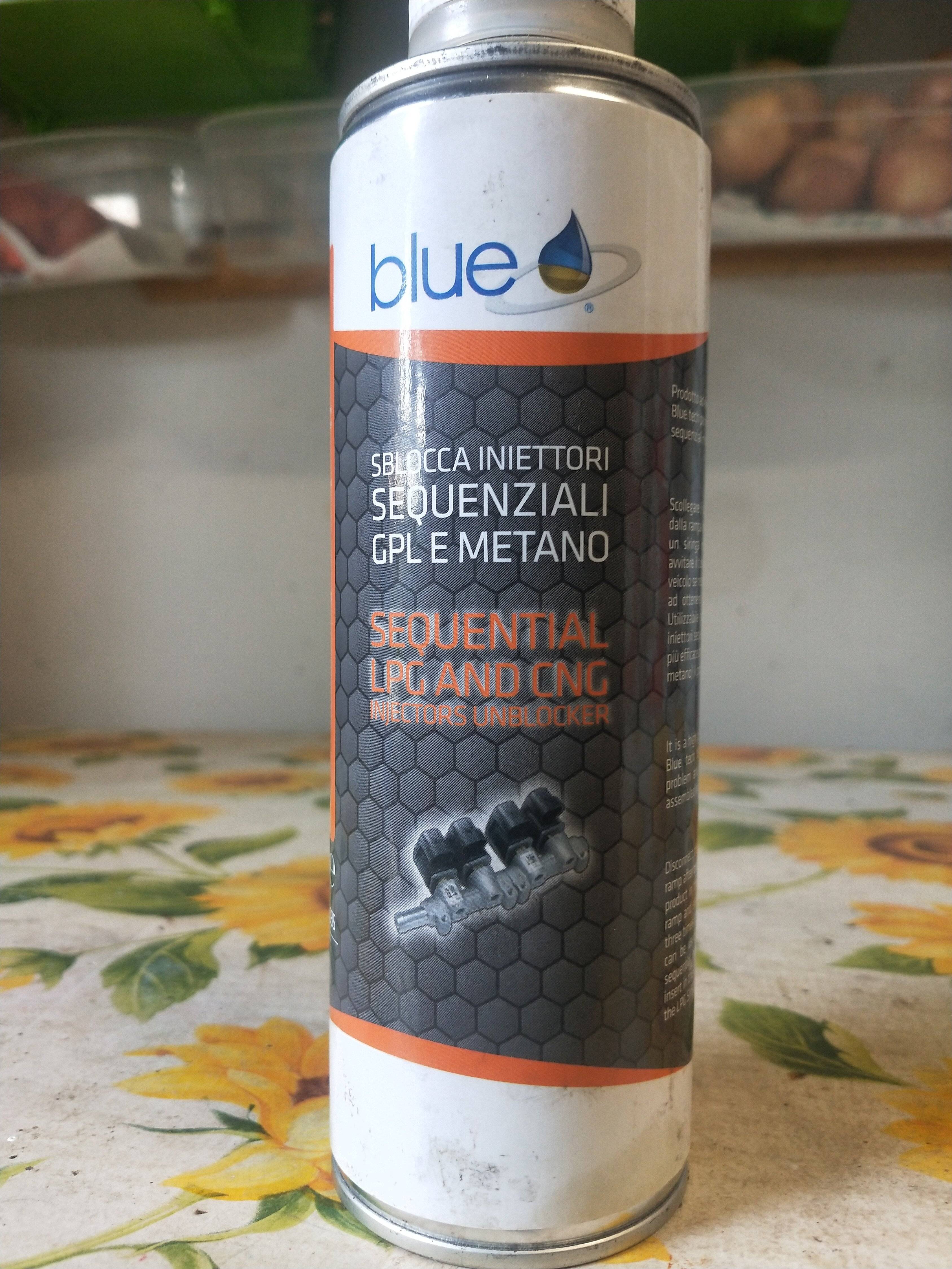

Cosa mi consiglia come liquido??
Questo in foto è il prodotto professionale. (Che reca sul flacone la procedura che ho descritto in parte) La valida ed economica alternativa è il petrolio bianco, che uso sempre.
