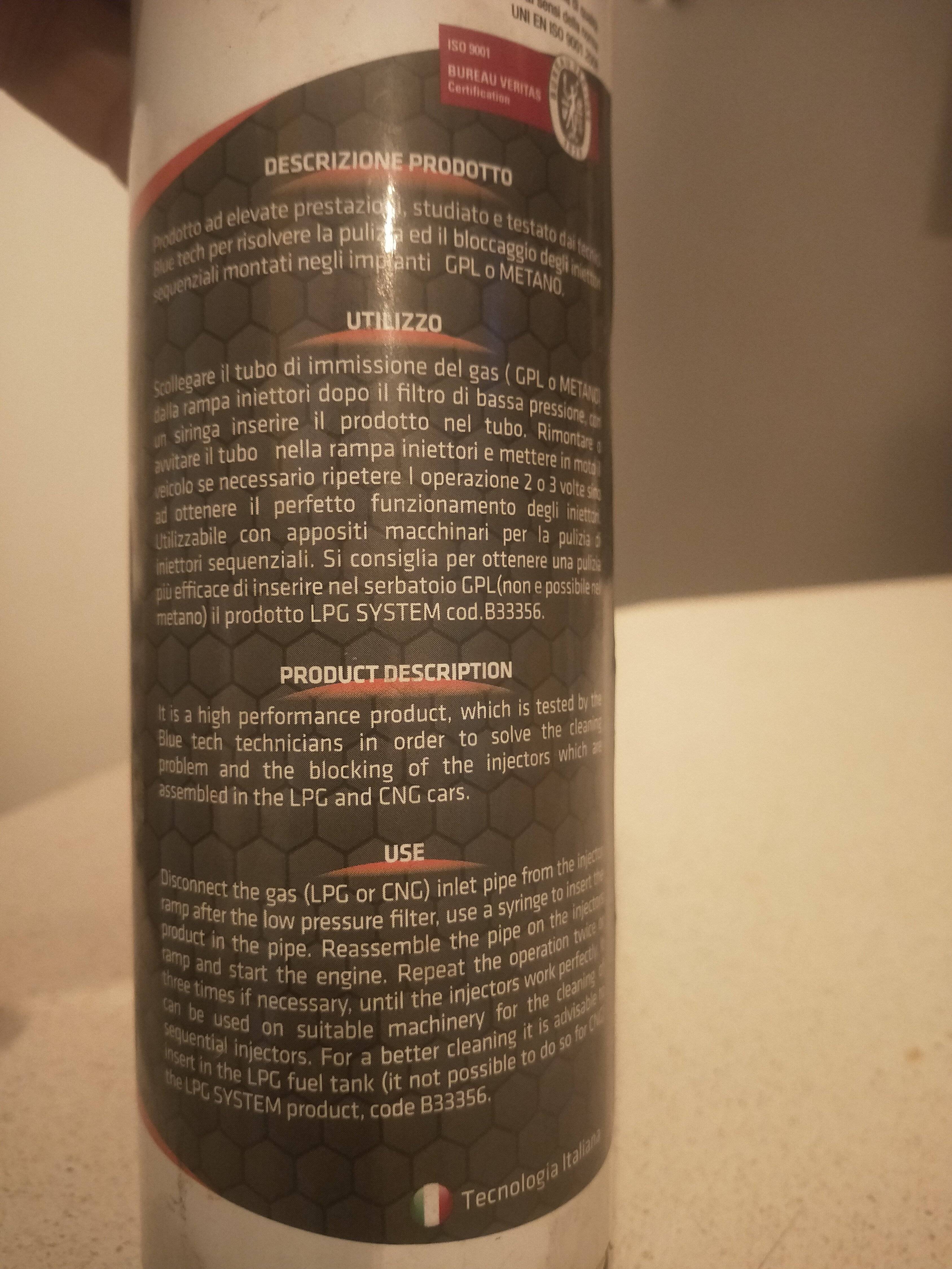

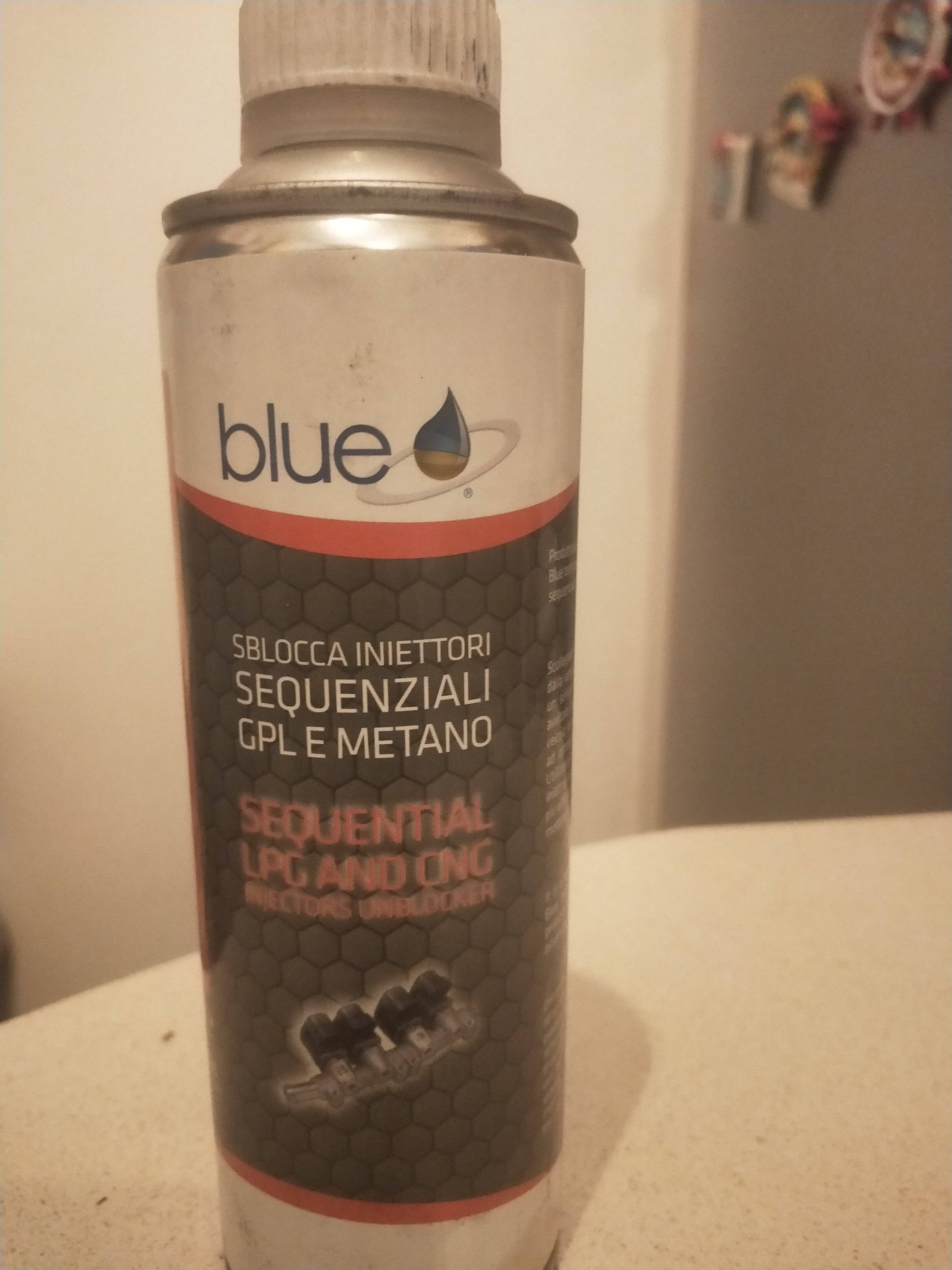

Il lavaggio dinamico si fa in questa maniera....(Scritto anche sulla confezione di un prodotto specifico che ha l'unico punto debole nel costo, 350 ml a oltre 25 € contro 1 litro di petrolio bianco a max 5€ in ferramenta, identico risultato)
Sfilare il tubo in gomma dal riduttore, se non si ha il filtro allo.stato gassoso, (alcuni aftermarchet non c'è l'hanno) altrimenti, sfilare il tubo dopo il filtro allo stato gassoso, disporlo in modo che abbia un andamento discendente verso il rail iniettori
Prelevare 60/80 ml di prodotto (io uso una siringa uso veterinario (1€ in farmacia)utile da manipolare ed iniettare nel tubo.
Aspettare alcuni minuti affinché il prodotto si sgoccioli dal tubo verso il rail iniettori poi ricollegare il tubo al suo posto.
Se si aspettano 15 o più minuti, il prodotto agirà più a fondo.
Mettere in moto ecommutareper il funzionamento a benzina.
Quando si è certi che il motore è in temperatura, in marcia, con dentro una marcia alta, a 2/3000 giri ad andatura costante, senza accelerare, si commuta a GPL.
Nel momento della commutazione l'auto.avra uno spegnimento di 1 o 2 secondi (il petrolio bianco che entra in camera di combustione spinto dalla pressione del gas, laverà a pressione gli iniettori mentre stanno lavorando, ma la quantità di prodotto ha un rapporto stechiometrico che ingolfa il motore, appunto finché non finisce il prodotto, ovvero o 2 secondi.
Se si facesse questa manovra da fermo, il motore si spegnerebbe e non otterresti lo stesso risultato.
N.B. la manovra da fare in movimento l'ho introdotta io sperimentando su più modelli di auto

Vai in un autoricambi, ti fai dare lo specifico prodotto per pulire gli iniettori (350 ml per 25€) oppure vai in ferramenta e compri ½ litro o 1 litro di PETROLIO BIANCO (non è necessario che sia petrolio bianco lampante, che costa di più) che comprerai con circa 5€.
Vai in farmacia e ti fai dare una siringa uso.veterinario da 50 ml che userai come dose.
Sfili il tubo in gomma dopo il filtro allo stato gassoso, ci versi dentro una intera siringa di prodotto, o un po' di più (50/70 millilitri) aspetta almeno 15 minuti che il prodotto ammorbidisca lo sporco nel rail iniettori, dove è sceso, metti i moto a benzina e lasciala merciante a benzina.
Mettiti in strada con una marcia alta a 200/3000 giri con poco acceleratore, e commuti a GPL.
L'auto avrà un breve impuntamento di 1 o 2 secondi e dopodiché tornerà a girare normale.
Fine. Hai lavato gli iniettori, e non c'è bisogno di sostituirli!
Il consiglio è di farlo in movimento e non da auto ferma, perché altrimenti si ingolferà spegnendosi, e il prodotto non verrebbe spinto negli iniettori alla giusta pressione e velocità di lavoro dei medesimi.
