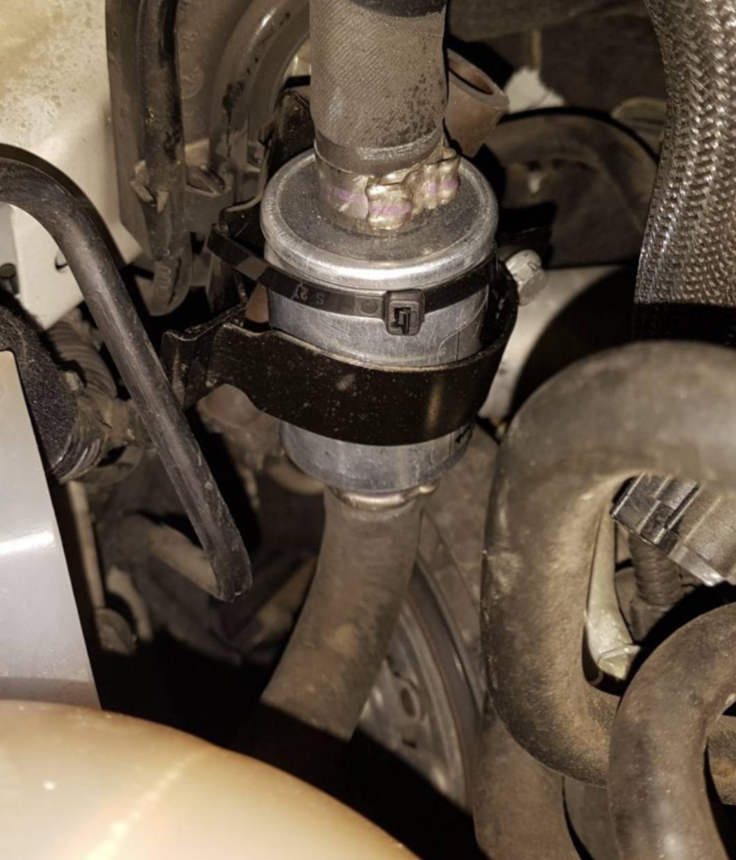

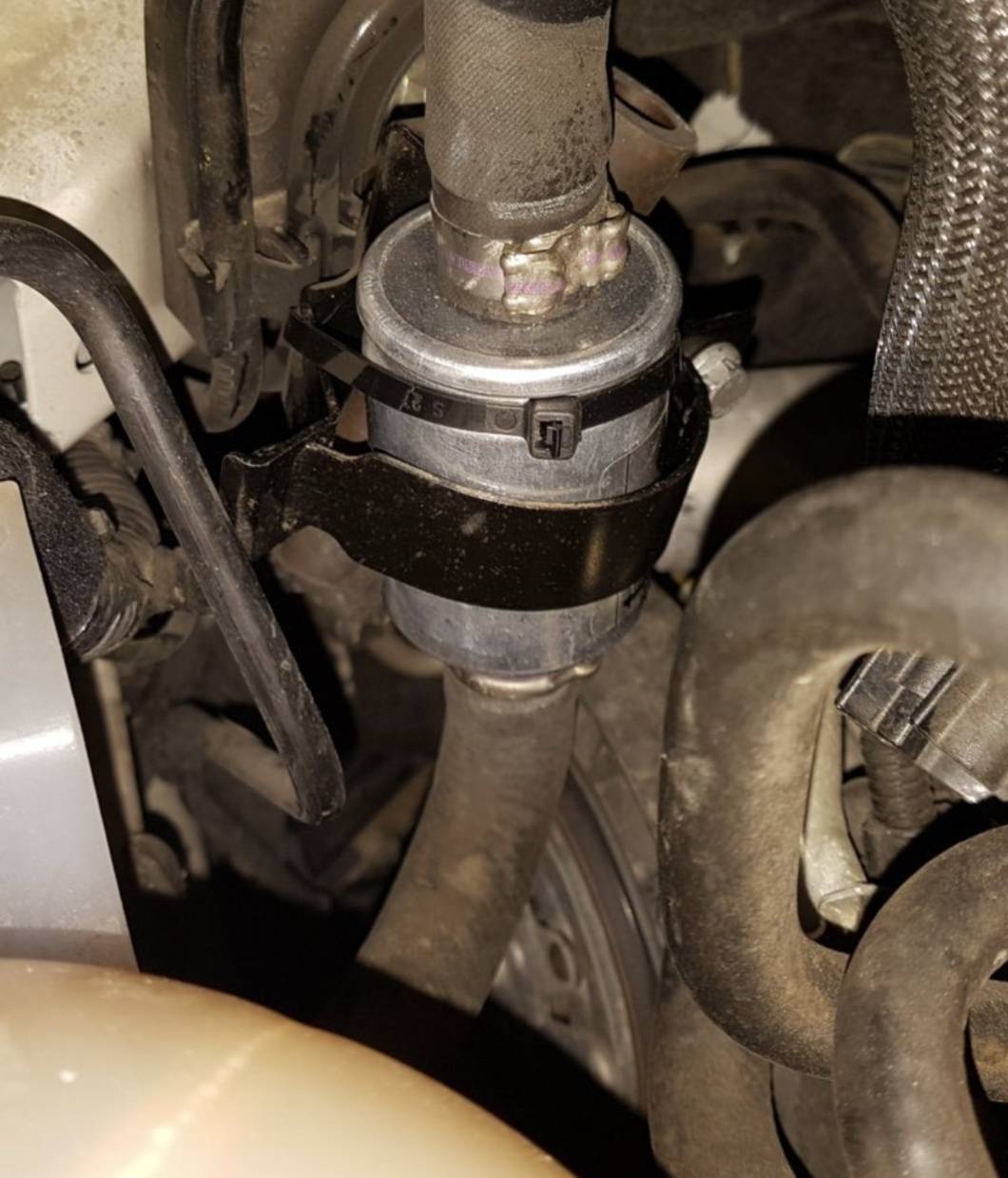

Proverò a farlo!! Ma in quale tubo devo versare il liquido?? Mi manda una foto per capire meglio? Grazieee
Domani potrei mandarti una foto della mia Giulietta, ma ho un impianto aftermarchet, riduttore e filtro sono diversi di forma.e posizione.
Sarebbe una gran cosa che qualcuno che ha la macchina come la tua posti la foto dove hai il filtro GPL allo stato gassoso, così ti indico con chiarezza come procedere.
Preciso che la foto che ho mandato non è la mia macchina, ma l'ho presa da internet, solo per capire quale tubo sia del filtro GPL, grazieee
Visualizza allegato 272926
OK, quello è il filtro, ma è meglio che fai la foto alla tua.macchina, individuando il filtro e inquadrando una zona piu ampia, perché non si capisce se il riduttore arriva da sopra o da sotto, e di conseguenza dove si trova il rail iniettori. Comunque domani poso fare una foto alla mia, se può essere utile.

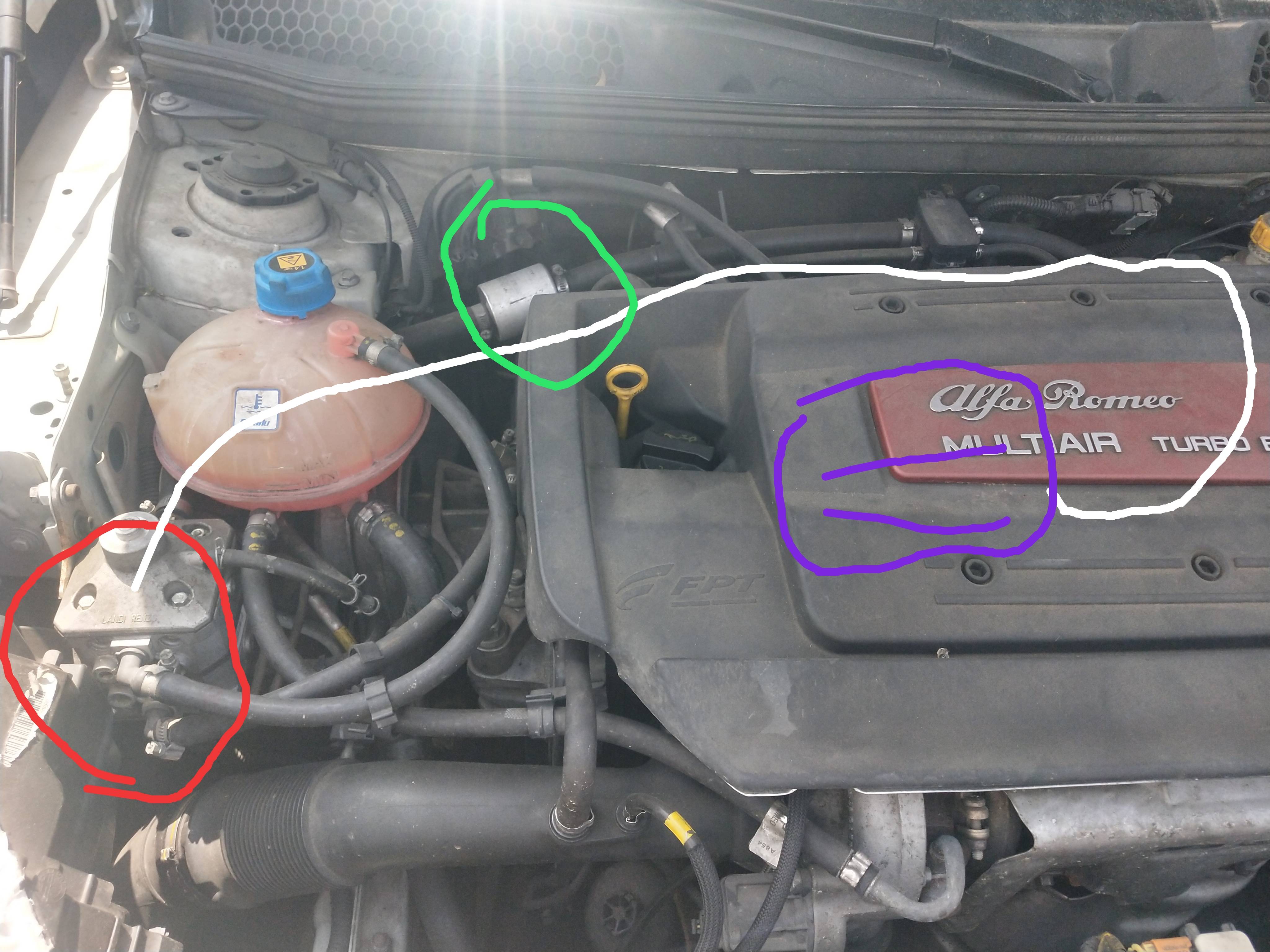

Nella foto che giro, impianto aftermarchet Landi riduttore L1
Ho contrassegnato il riduttore pressione in colore rosso, in bianco il percorso del tubo in gomma gas passa pressione in colore bianco, mentre passa attraverso il filtro allo stato gassoso in colore verde (è li che occorre scollegare il tubo,.nella parte alta, che è l'uscita del filtro, il tubo verrà messo in maniera di aver la parte scollegata nel punto più.alto,.al fine di.permettere al petrolio bianco.di scendere fino al rail iniettori in colore viola, che si trova ospitato sopra al coperchio distribuzione, sotto alla.copertura rimovibile)
