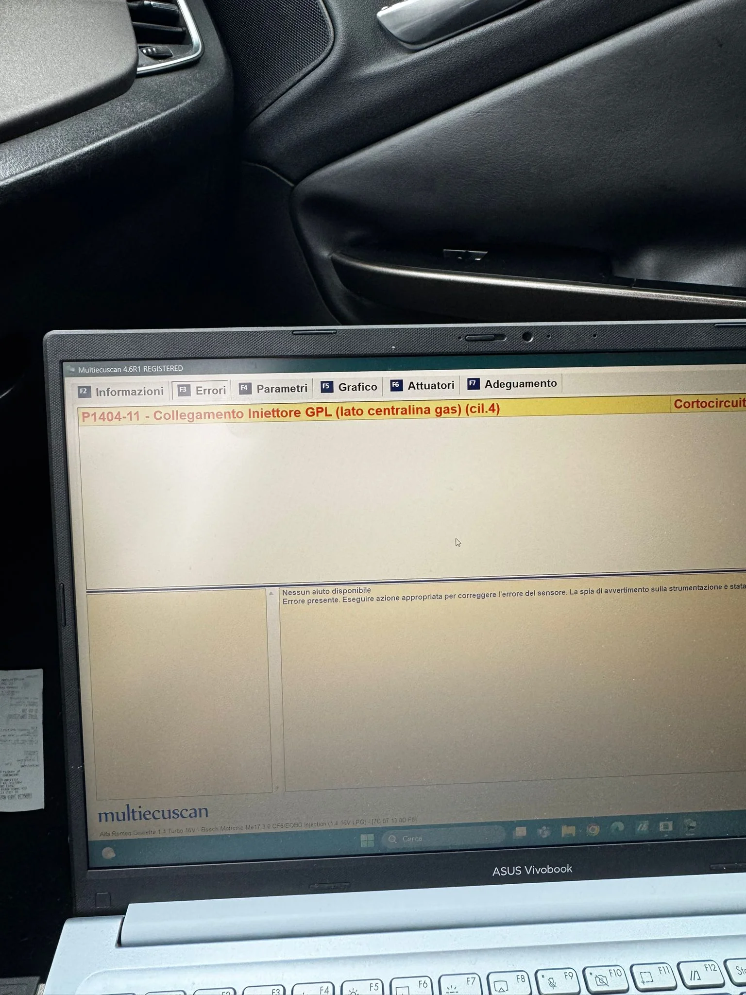

Ho l'auto che da fermo commuta a GPL , borbotta e va in protezione! Errore come in foto! Mi dovrebbero riparare la centralina lunedì, sembra quello il problema! La valvola EGR non esiste sulla giulietta benzina, vero?

Cambiata centralina con una con lo stesso codice! Va perfettamente. ho portato a riparare la vecchia; dovrebbe essere il transistor iniettore 4 interdetto! Per la riparazione mi avevano chiesto quasi 400 euro, a quel punto ho comprato un'altra centralina usata ed ho risolto!
