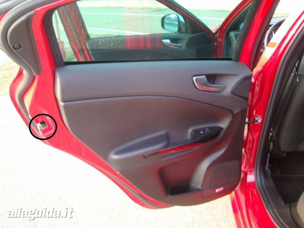

Dato che non sono pratico ti chiedo se quella cerchiata in nero è la parte su cui dovrei agire (ovviamente è una foto presa dal web):
Re: Chiusura sportello difettosa
EDIT: ho capito cosa intendevi per "riscontro serratura" e ho appena provato a spruzzare un po' di grasso siliconico spray. Ora va decisamente meglio!: good . :

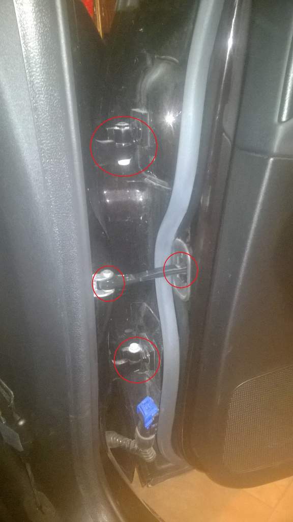

Intanto poco fa tornando a casa ho trovato in garage una bomboletta di grasso siliconico e ne ho approfittato per ingrassare anche i 4 punti evidenziati in foto.
Credo possa contribuire ad una migliore chiusura della portiera, ho fatto bene?
