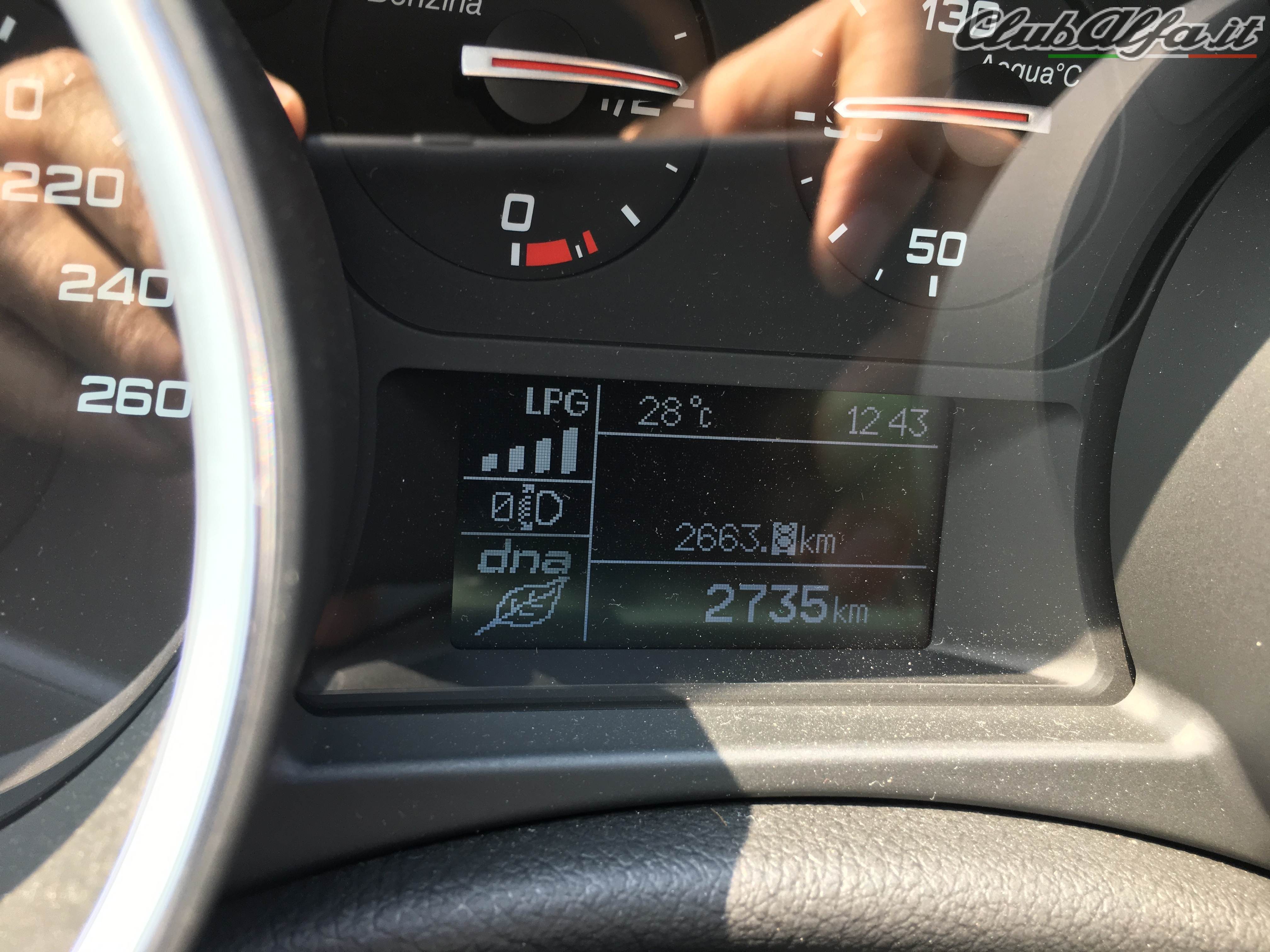

Ciao a tutti,
ho da poco comprato una Giulietta 1.4 TB GPL. La macchina veniva definita km0 ed aveva 75km sul quadro strumenti.
Ho percorso quasi 3000 km e mi sono accorto di una cosa strana. Sul contachilometri generale -- quello fisso per intenderci -- segna 2735km. Mentre su quello della schermata più piccola -- quella che è possibile modificare (e.g., Trip A, Trip B, etc.) porta 2663.
Cosa ne pensate voi? Hanno provato a scalare i km o cos'altro?
Grazie mille,
Alessio
Solitamente quando le macchine son nuove e fanno quei pochi chilometri tra spostamenti e piccoli collaudi su strada, nel tuo caso 73 km, hanno una modalità a parte che poi quando ti consegnano l'auto viene disabilitata. Te ne accorgi perché in quella modalità c'è la lettera H vicino ai km totali. Poi quando te la consegano, passano alla modalità definitiva (senza H) e il conteggio riparte da zero, forse solo nella parte parziale, mentre nel totale vengono contati ? Forse eh...
Reazioni: Damiano98
Trip A e B possono essere azzerati in qualsiasi momento e quindi riportare valori temporali diversi. Quello che fa testo è l'ODO generale sul display centrale.
Quello pubblicato non è il trip A o B. E' il contachilometri principale nella schermata dinamica. Quindi, entrambi dovrebbero mostrare lo stesso valore.
l'ho appena cercato anch'io ..( il post ha la sua età ma magari qualcuno arriva qui .. )
Ho appena portato a casa una Giuietta 170MA con GPL montato successivamente ..
Sono i km parziali (quelli che una volta avevano tutte le auto, e chi di solit azzeri quando fai GPL .. )
si posson azzerare tenendo premuto il pulsante sulla leva tergicristalli ( ma solo se li stai visualizzando )
e li puoi visualizzare se li imposti come valore iniziale da menu ( quello che si fa a macchina ferma .. ) al posto della data.
