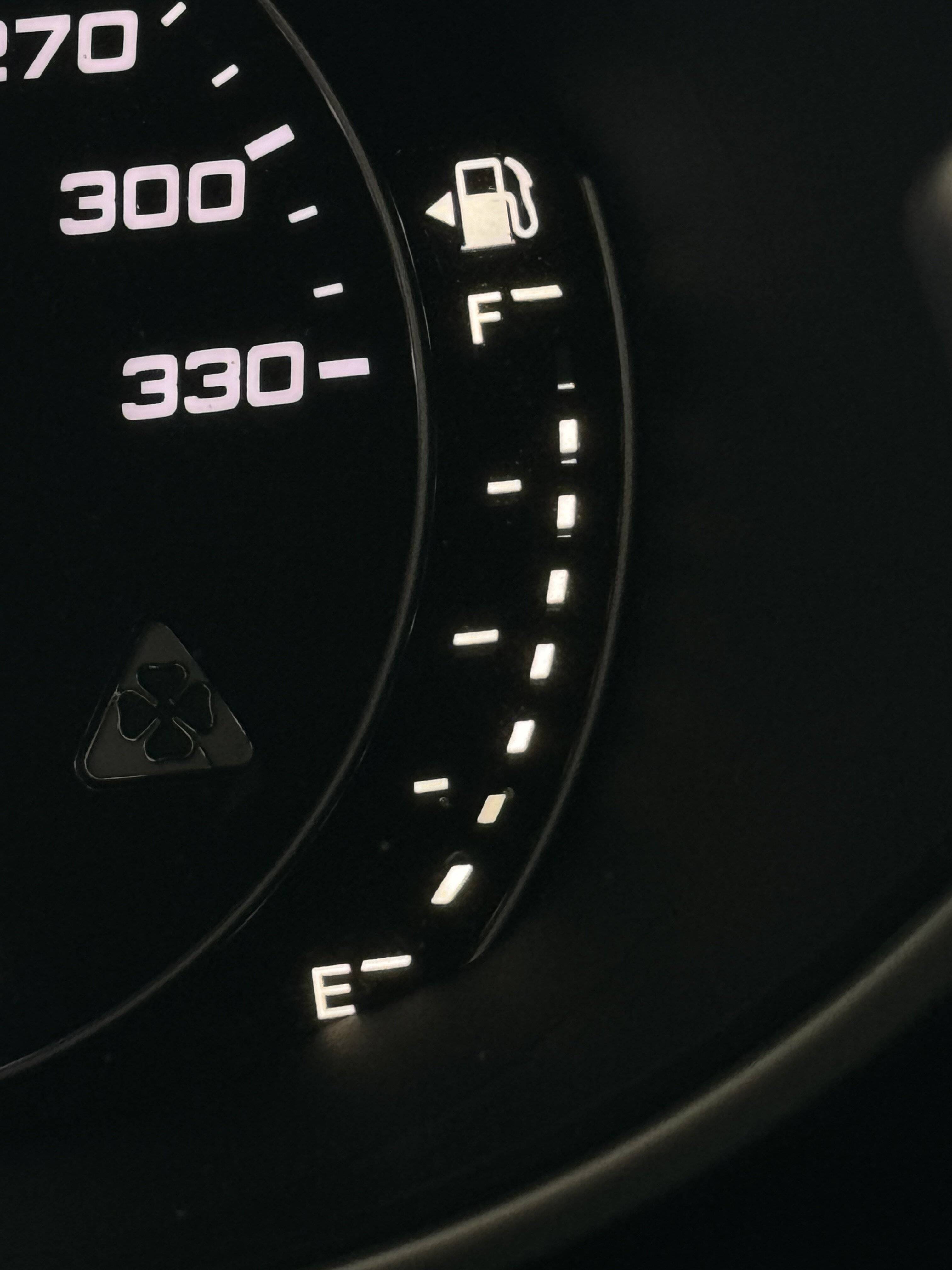

Appena posso vi mando una foto

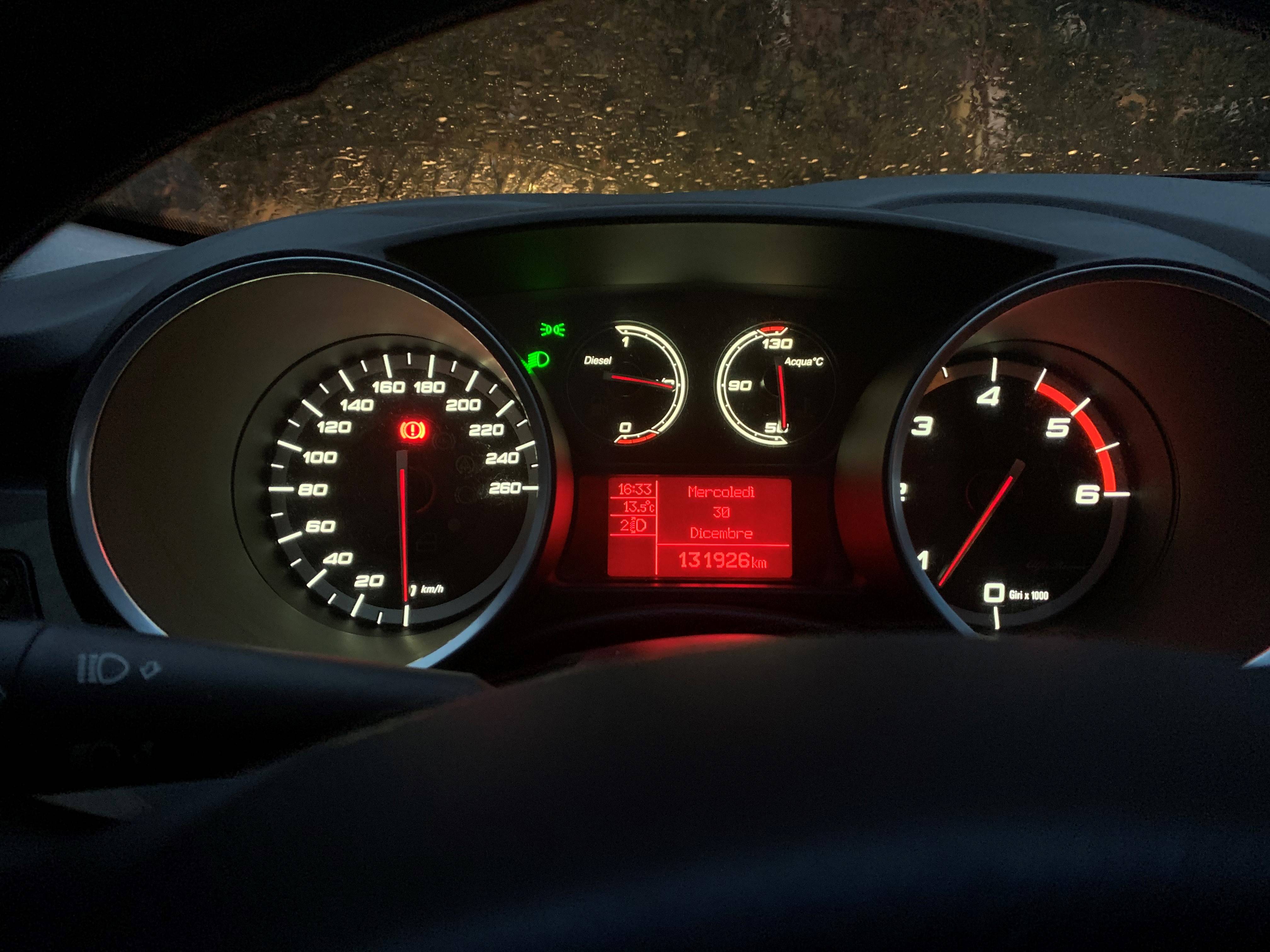

Come ben si vede le tacche ti sopra sono a strisce e la penultima in basso non brilla come le altre

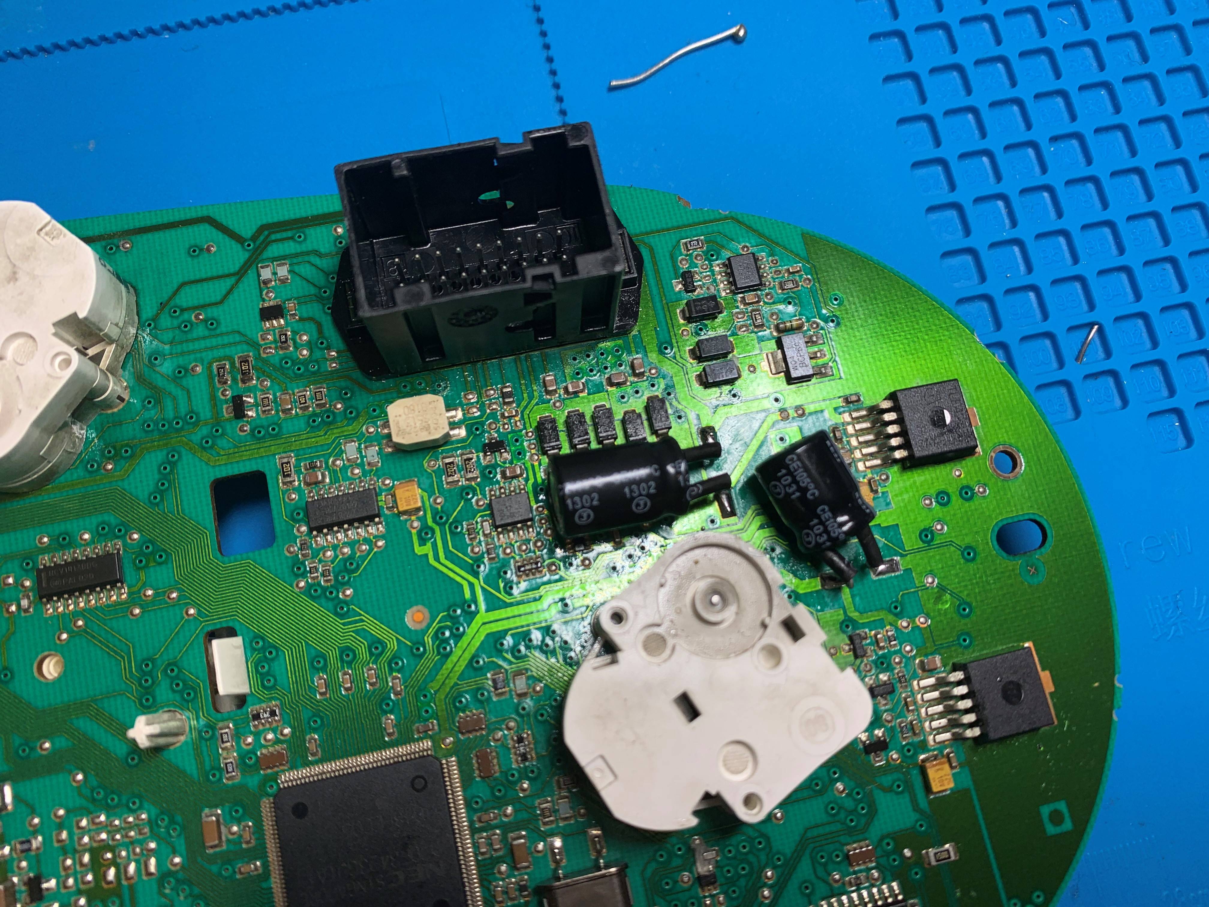

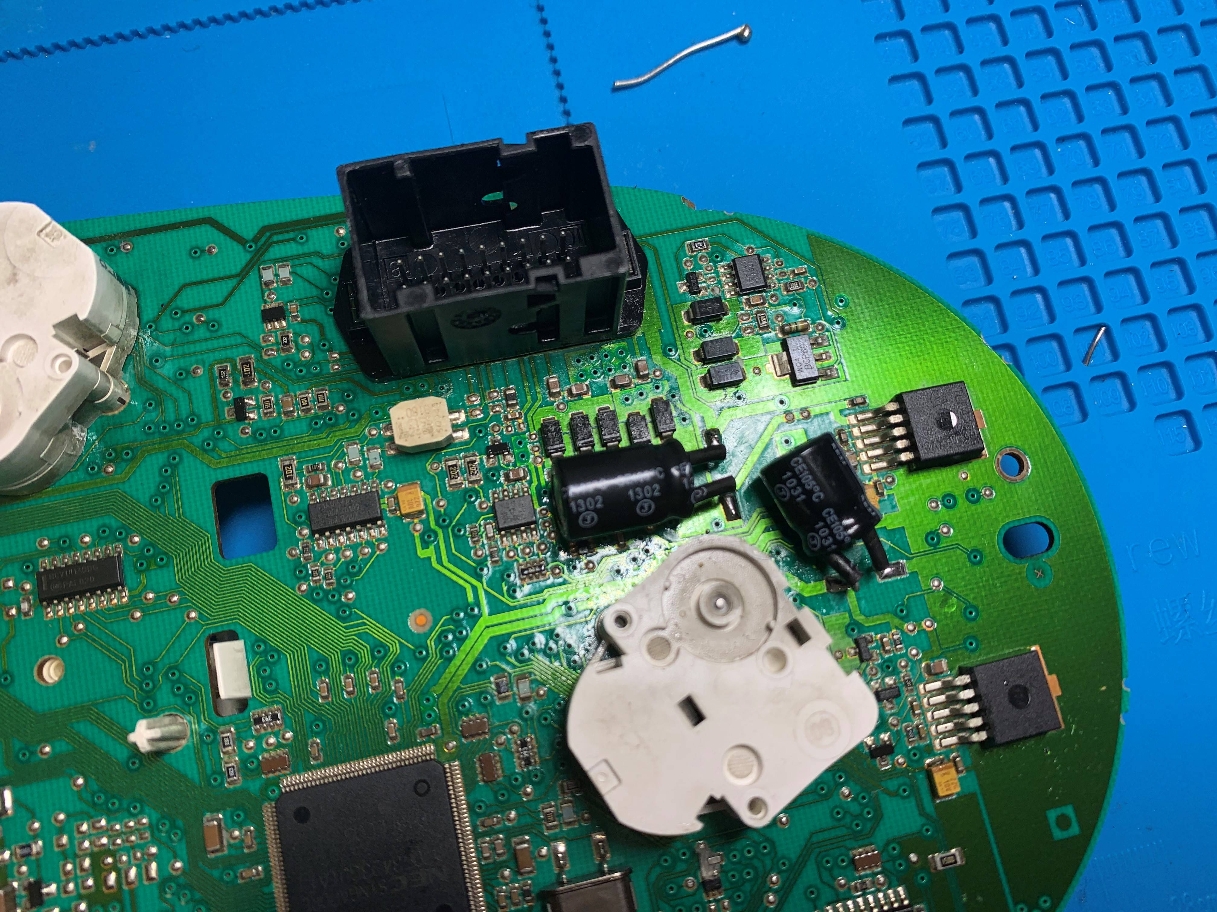

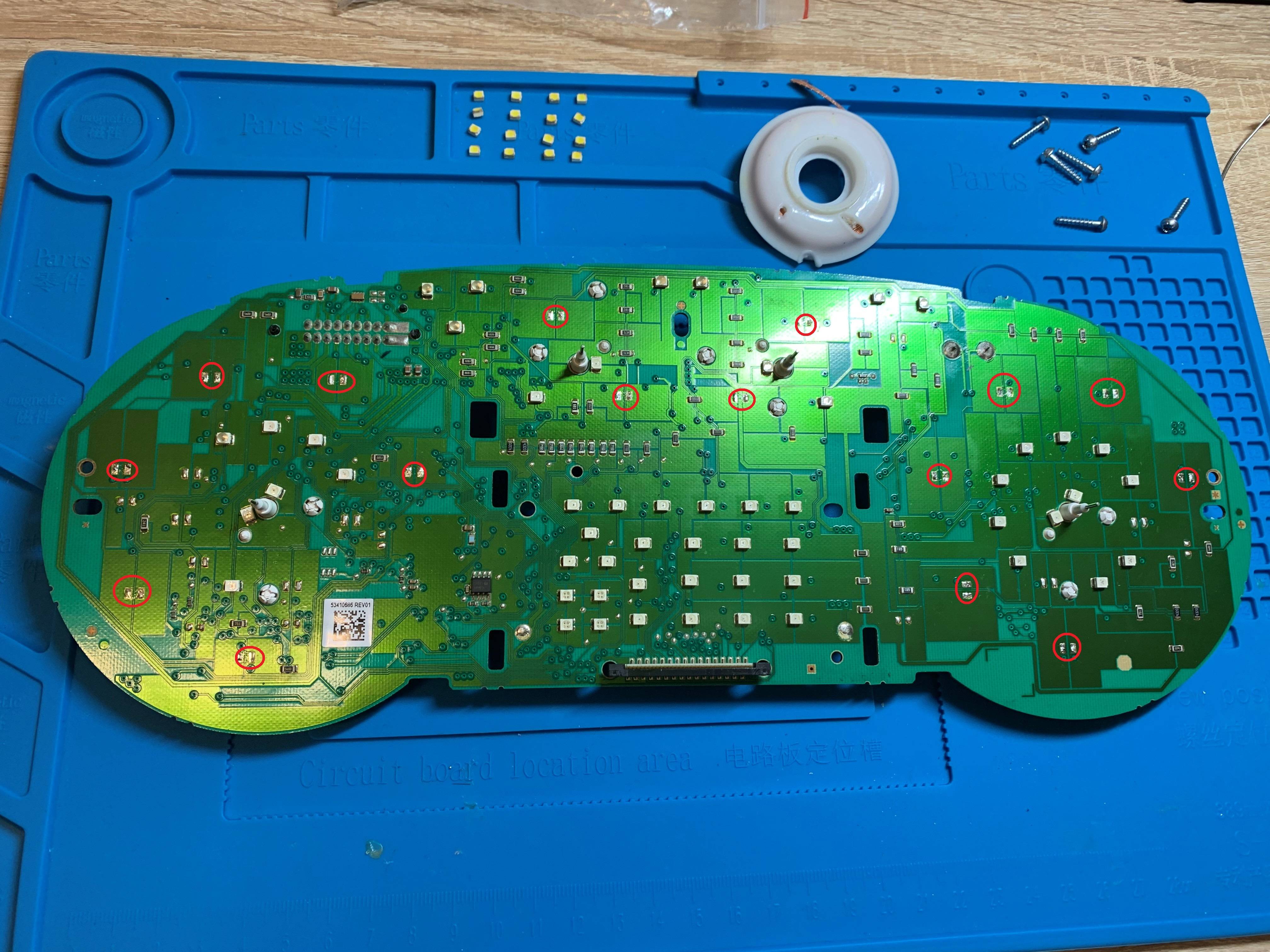

Salve a tutti, dopo circa un mese dall'intervento sul quadro strumenti posso confermarvi di aver risolto il problema.

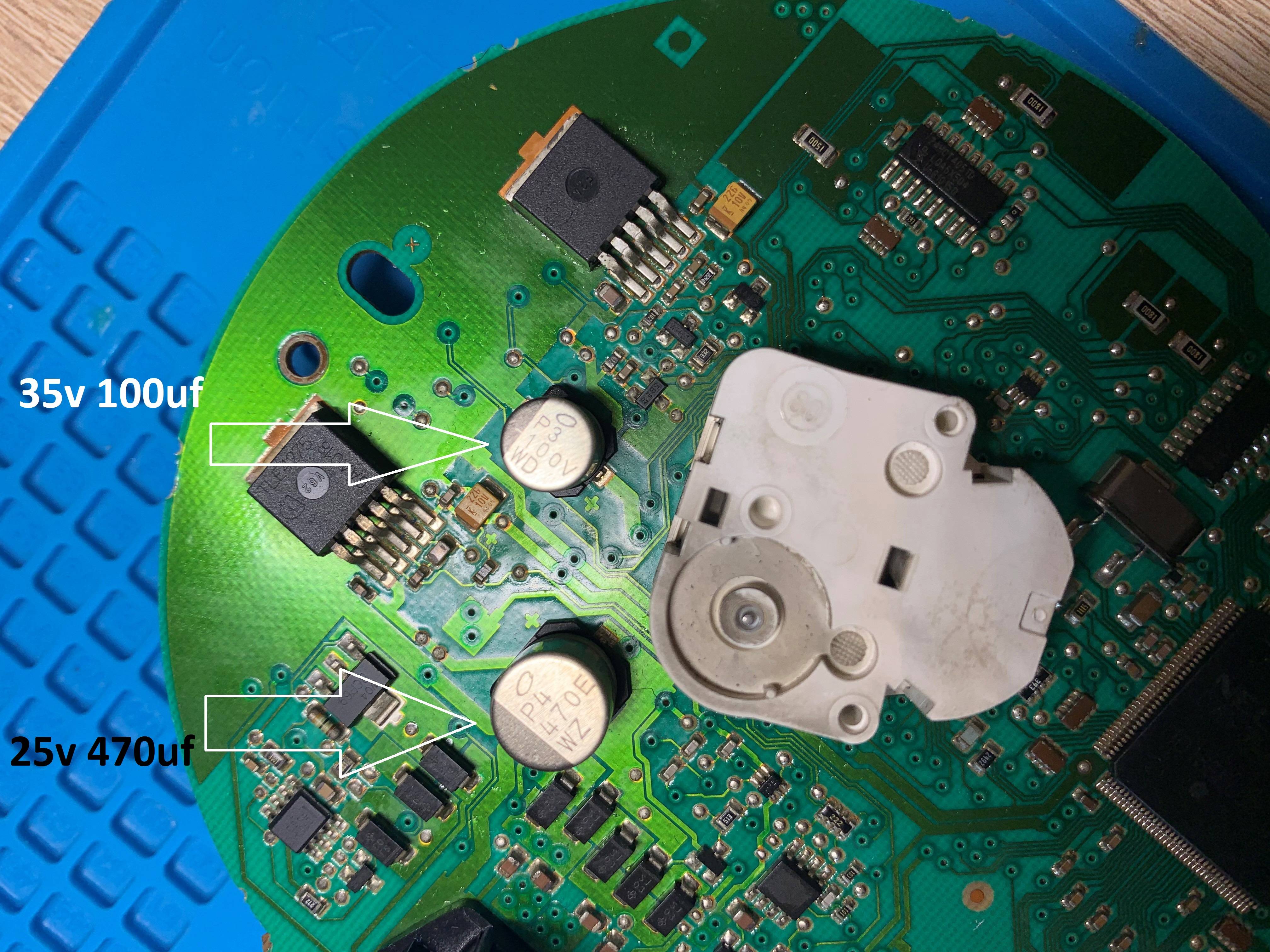

Il problema a quanto pare non sono i led ma i 2 condensatori di livellamento in alluminio che mostrerò successivamente in foto..
A scanso di equivoci e per una sicurezza futura non mi sono limitato solo alla sostituzione degli stessi ma ho effettuato inoltre:

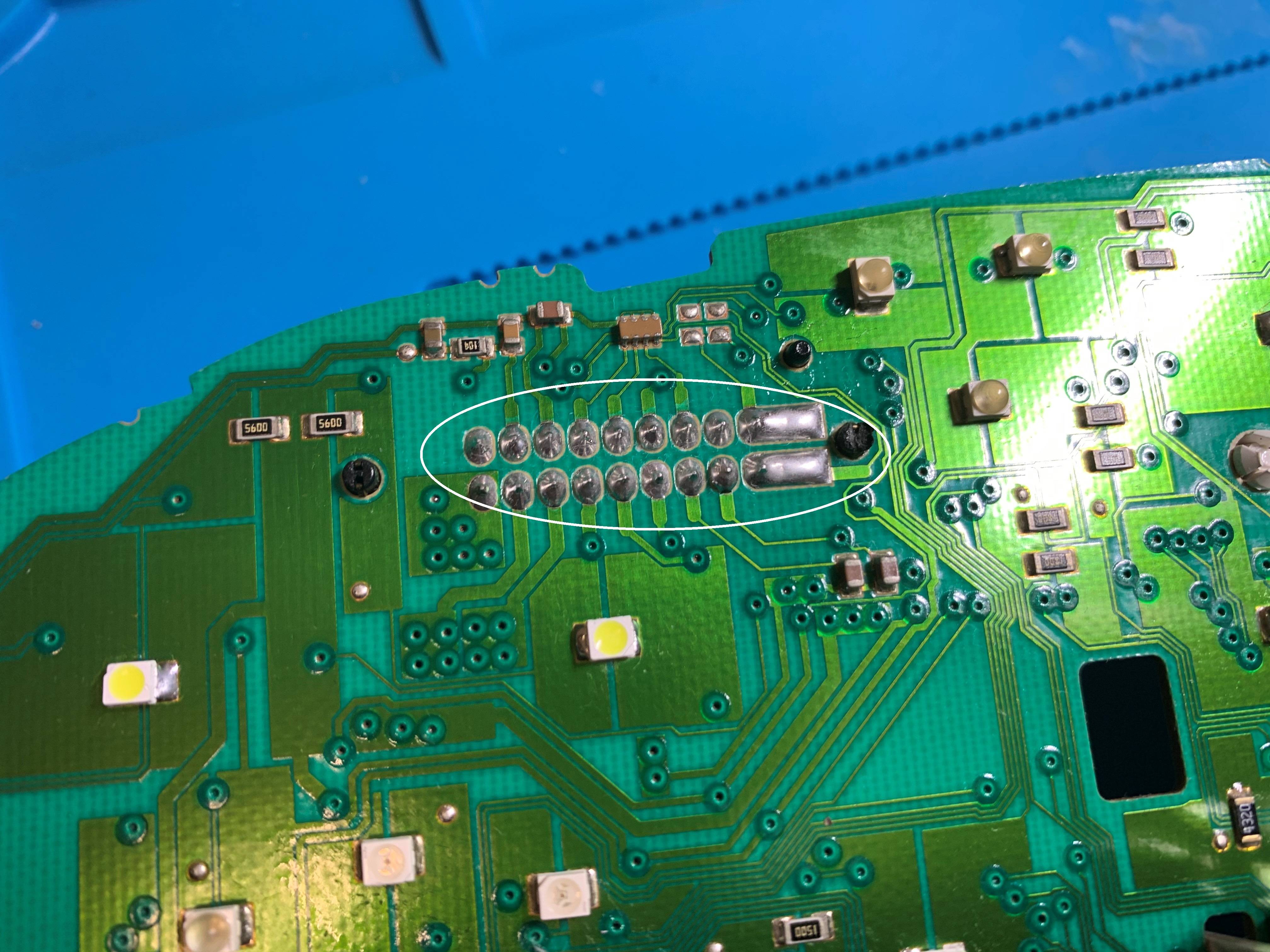

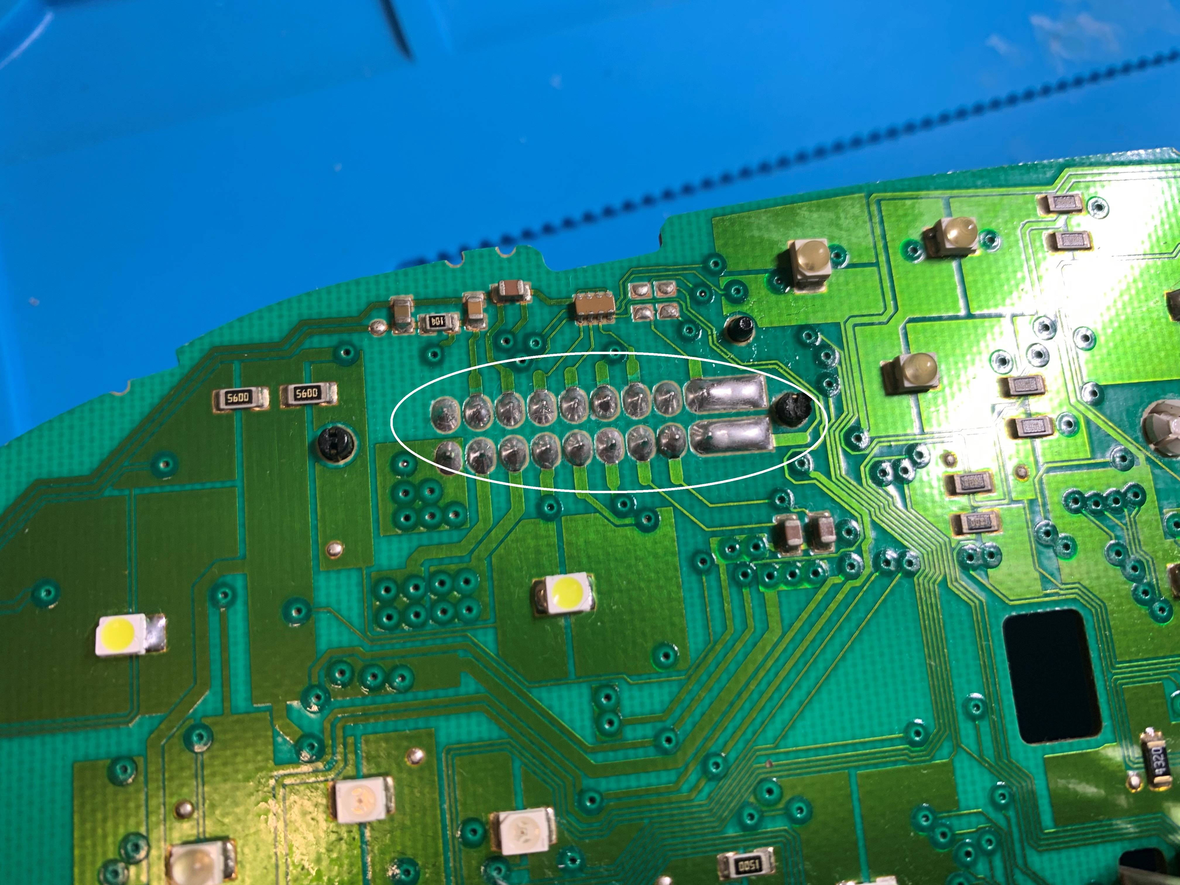

- RIGENERAZIONE PUNTI DI SALDATURA DEL CONNETTORE

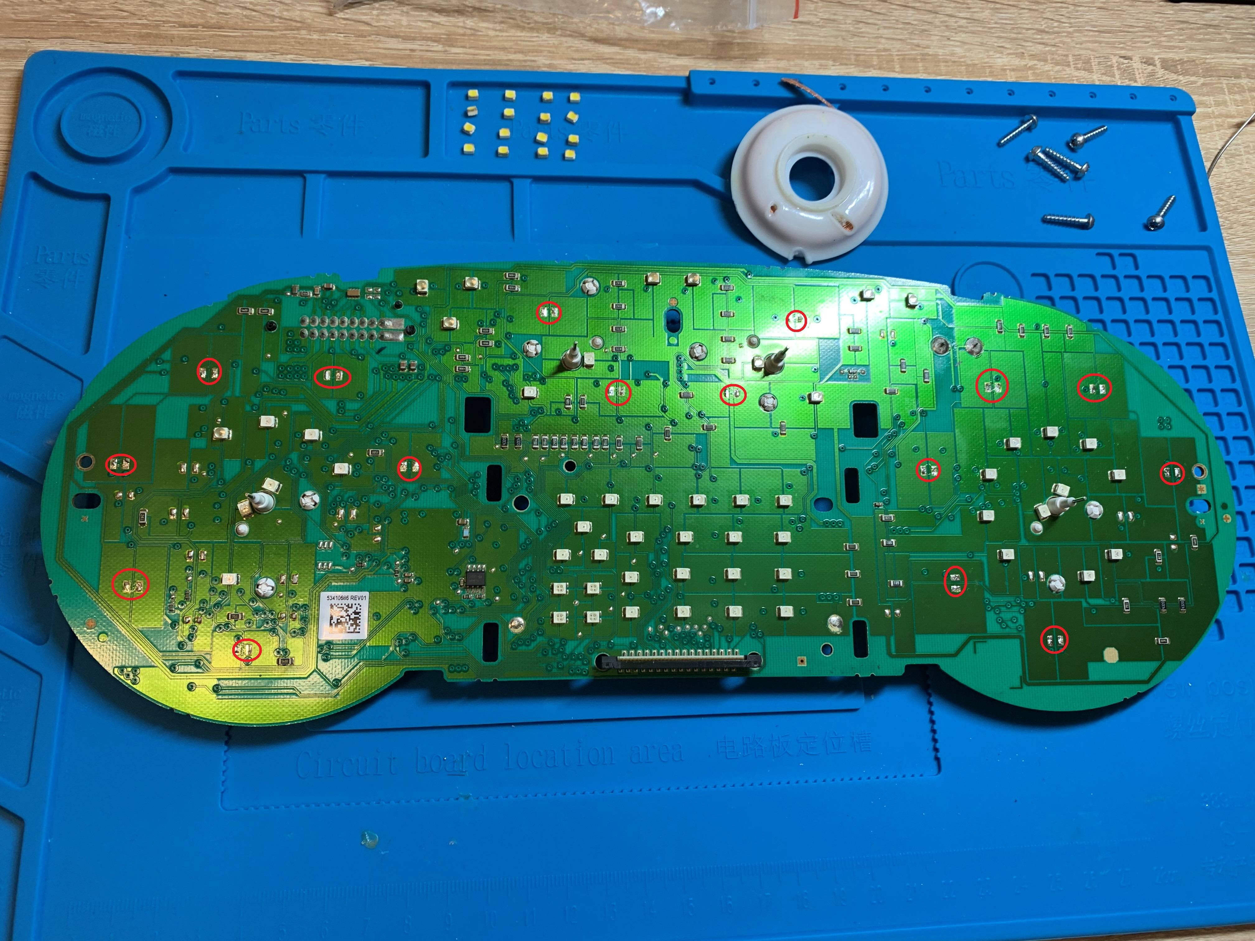

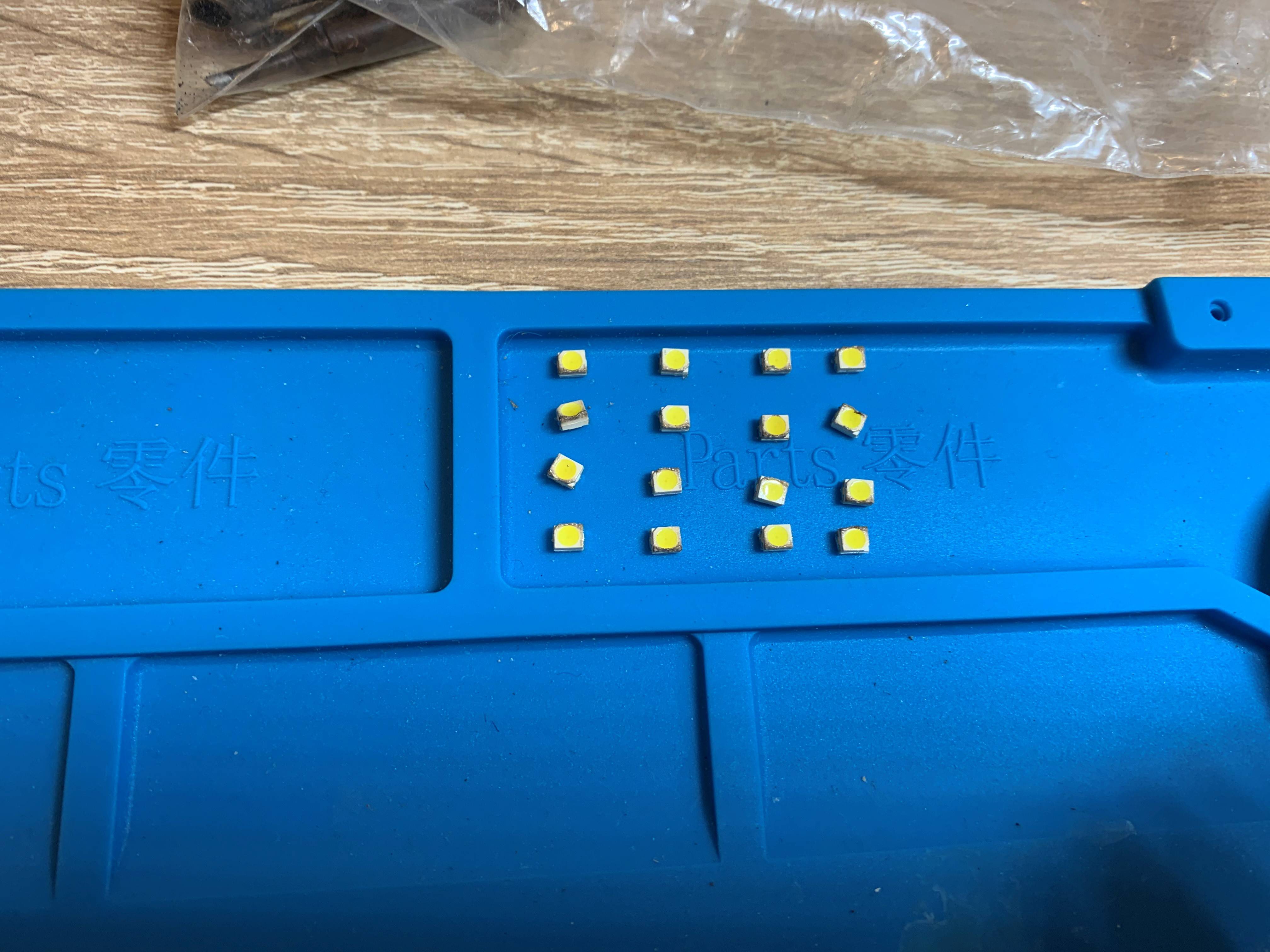

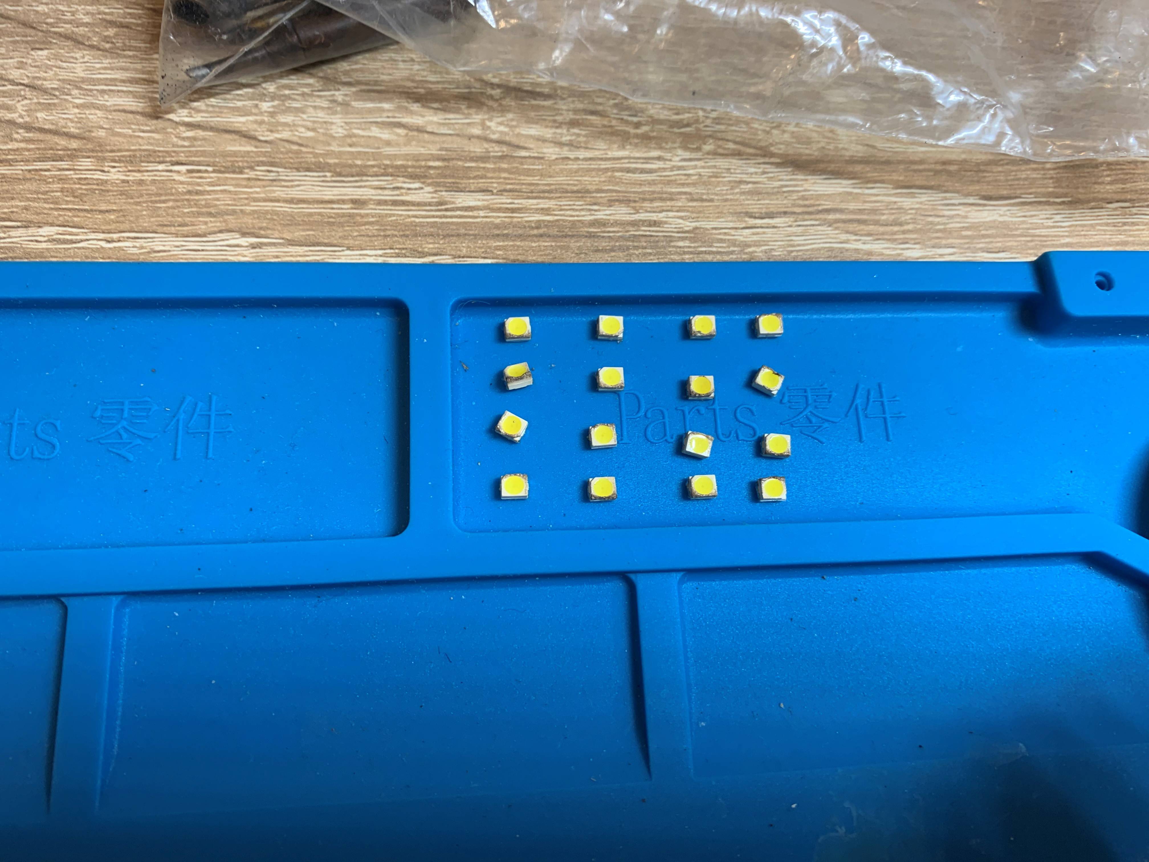

- SOSTITUZIONE DI TUTTI I 16 LED
- SOSTITUZIONE CONDENSATORI
- PULIZIA COMPLETA DELLA SCHEDA MADRE CON ALCOOL ISOPROPILICO
A riguardo, se avete effettivamente problemi sui led vi consiglio vivamente di sostituirli comunque tutti. Tenete presente che i led con il passar del tempo perdono di luminosità e sostituendone solo alcuni si creano delle difformità evidenti e molto antiestetiche (provato sul mio quadro).

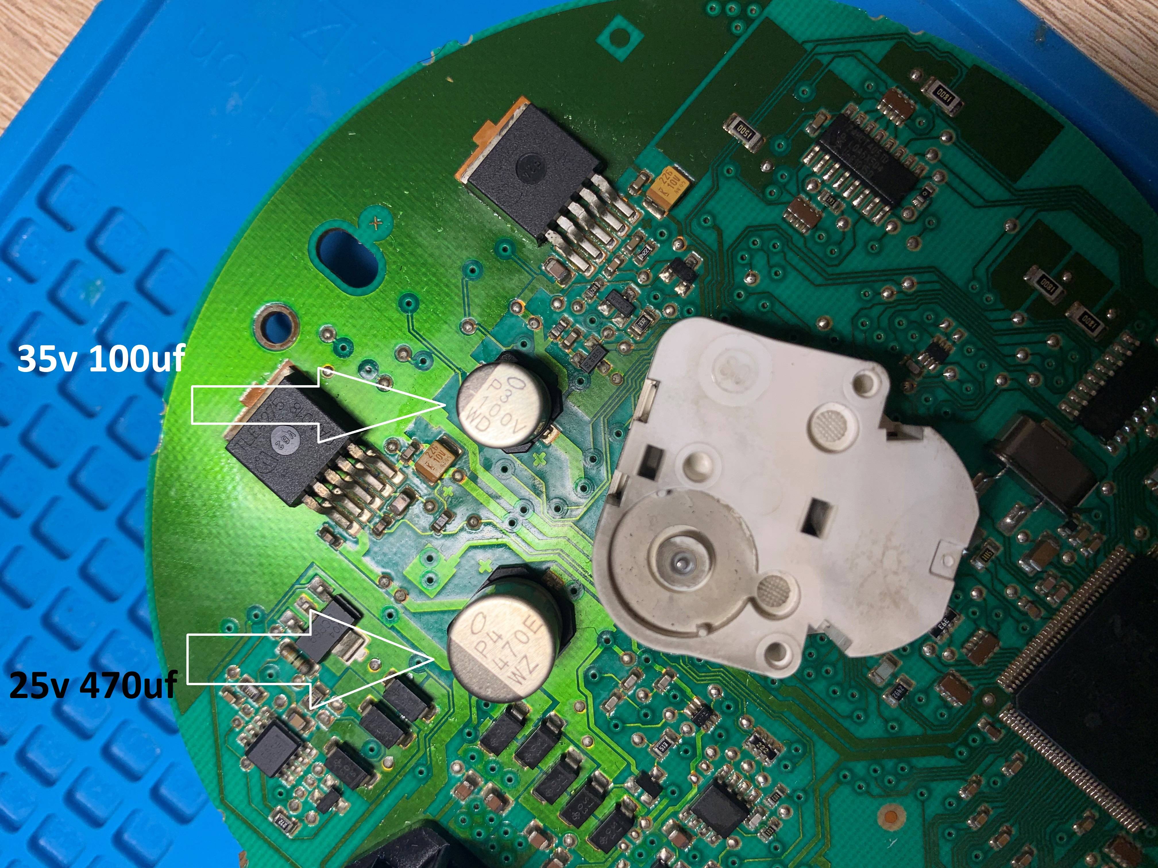

Vi riporto in seguito i dati tecnici dei componenti da sostituire:
-LED- SMD PLCC2 3528 BIANCO FREDDO 6000K (16 pezzi in totale)
-CONDENSATORI- 1pz da 25v 470uf - 1pz da 35v 100uf
Riguardo i condensatori, montano degli smd in alluminio, non possedendone di identici ho saldato degli elettrolitici classici da 25v470uf ed uno da 60v100uf (mi raccomando di mantenere intatta la capacità mentre per il voltaggio potete salire ma NON SCENDERE).

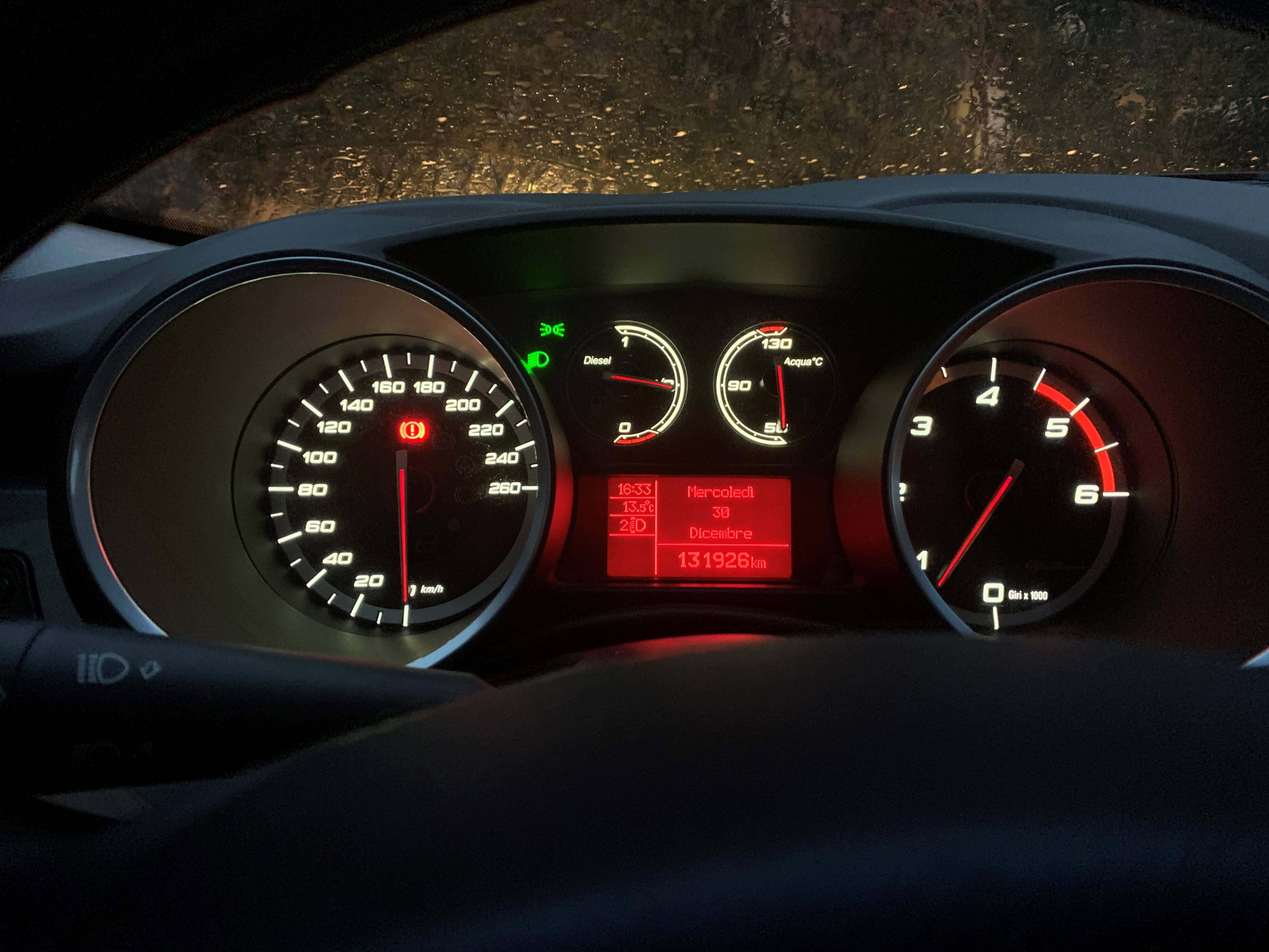

Prima di allegare foto vi raccomando vivamente la sostituzione dei led poichè noterete una differenza di luminosità abissale, soprattutto se la vostra auto ha una certa età e per preservare più a lungo la loro vita di non tenere la luminosità al massimo!!Visualizza allegato 216658Visualizza allegato 216659Visualizza allegato 216660Visualizza allegato 216661Visualizza allegato 216662Visualizza allegato 216665
Riguardo i condensatori utilizzando i classici elettrolitici come in foto sono stato costretto a metterli in quella posizione poichè essendo più grossi si presentavano problemi di chiusura del coperchio posteriore!
