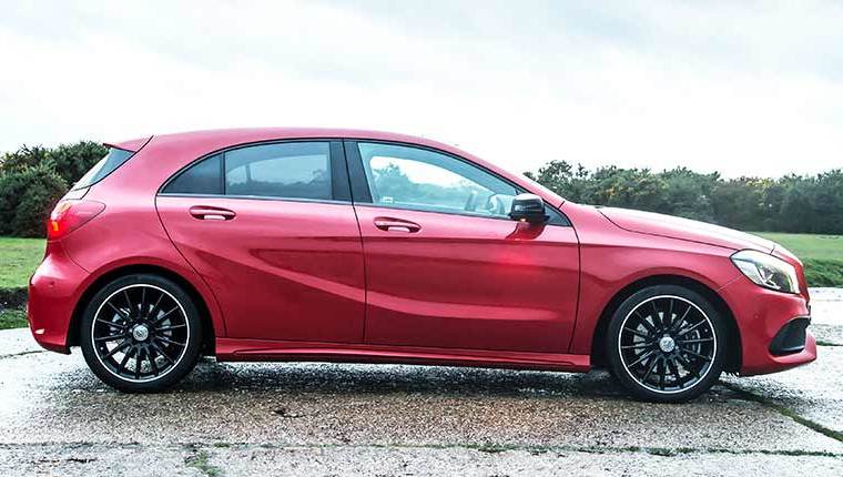

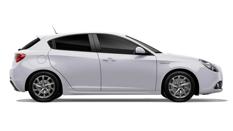

Allego due foto di profilo
Sopra CX 0.25, sotto CX 0.31; tutto ciò significa che, tenendo conto dell 1.4% in più di superficie frontale della Giulietta, per spingere la Giulietta alla stessa velocità della Classe A dovrebbe servire poco più del 22% di potenza in più: i tradizionali miracoli della fisica tedesca.

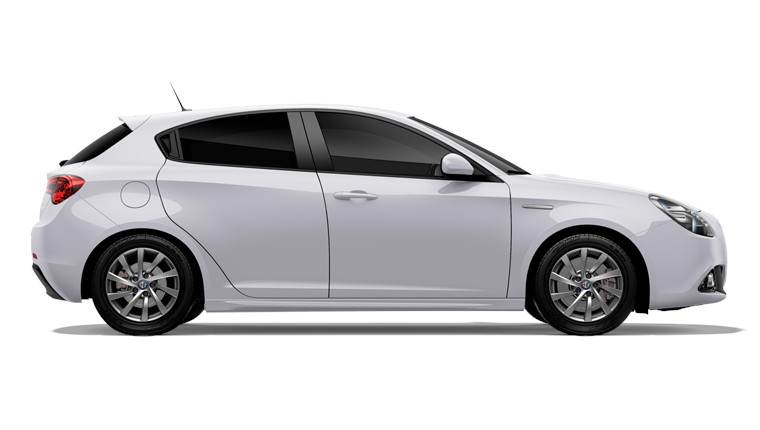

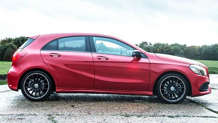

Visualizza allegato 180442 Visualizza allegato 180443
