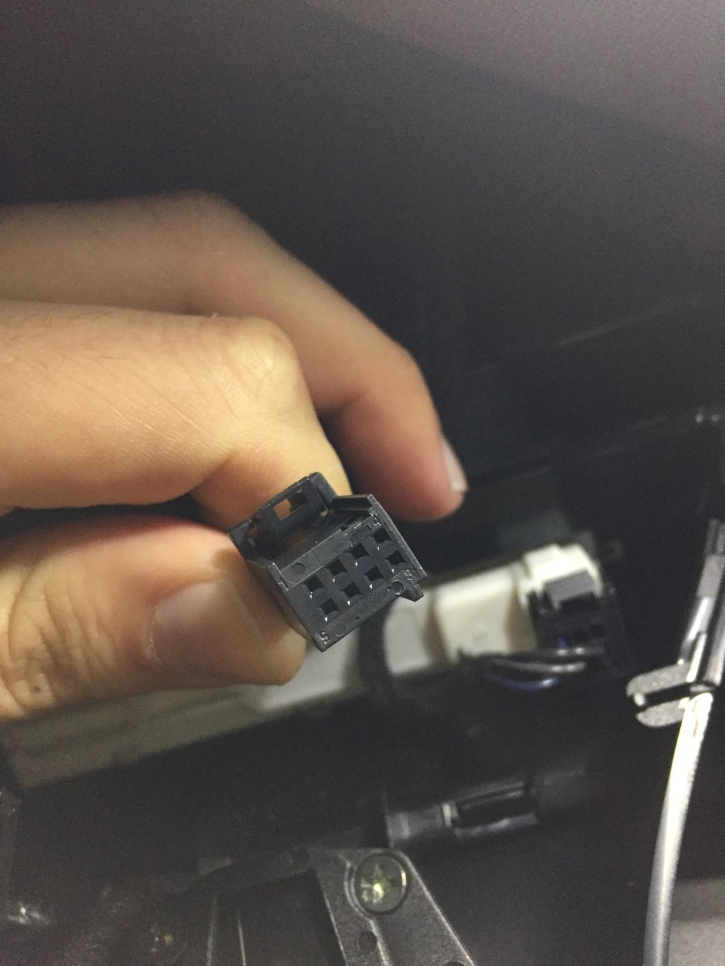

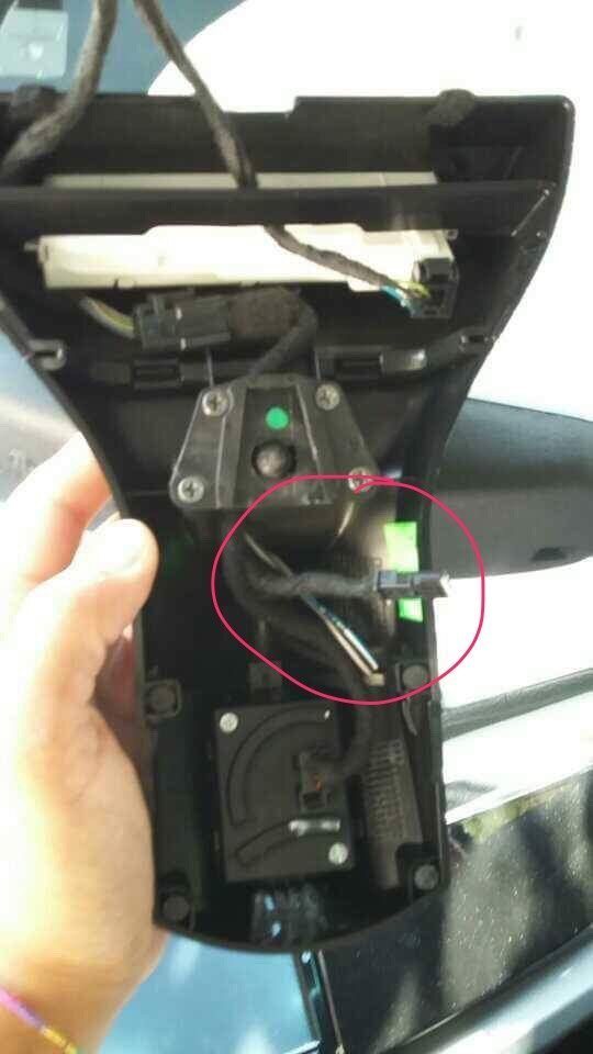

parlato con l'utente caprone (gentilissimo) e smontando il mio retrovisore mi ha confermato che ho la predisposizione
pure il cavo dietro ha un bel po di fili quindi i pin saranno tutti collegati
Il tizio però ha questo retrovisore

quel connettore cerchiato cos'è??
Interessa anche ha me la cosa, appena ho tempo provo ha smontate il mio e vedo che fili ho.
