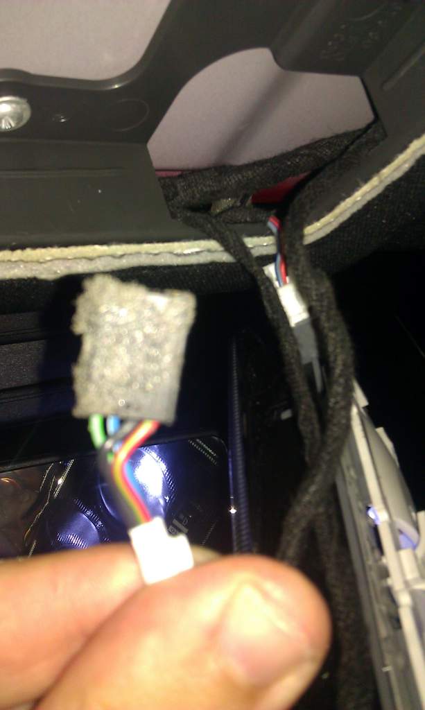

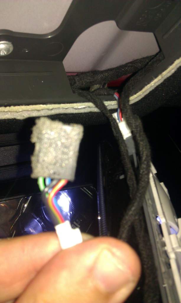

No, non passa per la linea Can,
Se non c'è il connettore (spesso c'é) basta collegare un positivo ed il filo bianco verde della luce della retro.
É sotto il battitacco lato guida.

:decoccio: Come dice polinesiano costicchia un po! Di listino costa 269,04 ivato il cod. ricambio 156098940 oppure 156091403 (il cod. e diverso in base a optional presenti sull auto) Invece riguardo all alimentazione ed il suo normale funzionamento con le sue normali funzioni almeno su distinctive ,exlusive e QV (non so su progression) togliendo la plafoniera anteriore ce gia il cavo con connettore giallognolo a 4 pin (avvolto in una spugna nera) predisposizione gia attiva e funzionante per il suo uso (non ce bisogno di aggiornare o attivare funzioni su BC o altro) basta soltanto acquistare lo specchio elettrocromico ed effettuare la sostituzione di quello normale (cosa non molto difficile per chi ha un po di manualita)

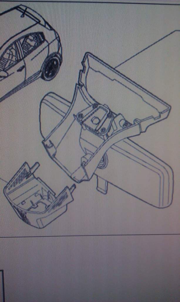

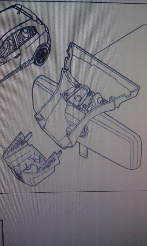

Probabilmente ci vuole anche la copertura in plastica dietro lo specchietto per nascondere il filo
Re: retrovisore elettrocromico...
No, l'elettrocromico viene venduto con la cover coprifili.
Il piccolo coperchietto a chiusura può essere recuperato da quello giá presente.
in tutti i casi costa poco più di 5 euro.
