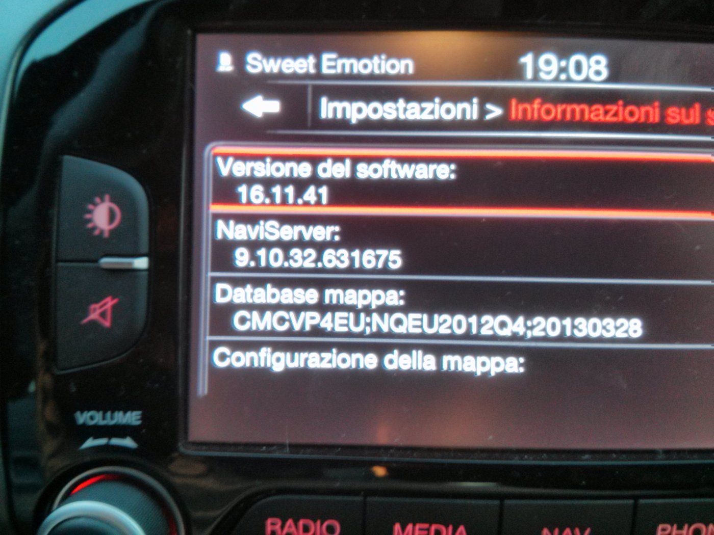

oggi ho fatto il primo tagliando e ne ho approfittato per far aggiornare lo uconnect e chiedere delle mappe.
dopo molte insistenze mi hanno aggiornato il sistema dalla 14.10.0 alla 16.11.41, ho dovuto chiederlo più volte e ripetere che dall'assistenza alfa mi avevano assicurato che c'era l'aggiornamento...
per le mappe stessa storia, non sapevano dell'esistenza, ho insistito, hanno chiamato in alfa e il loro agente di zona e, finalmente, si sono decisi a registrarsi secondo la procedura riportata nel documento citato nei post precedenti, solo che mi hanno detto che ancora non avevano ricevuto l'abilitazione e quindi mi richiameranno appena completano la procedura e scaricano le mappe, purtroppo per lo stesso motivo non mi hanno saputo dire il costo.
spero che mi richiamino nei prossimi giorni e vi terrò aggiornati.

Non scrivo mica ...'azzate!?!
Devono registrarsi e comprare l'aggiornamento per questo tanti fanno gli gnorri!
Finalmente cmq una testimonianza a discredito di quanti sostengono il contrario.
