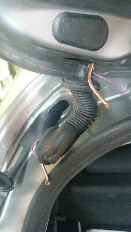

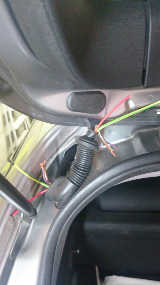

Salve. Anche la mia Giulietta dopo 4 anni e 120000 Km, finora perfetti, ha cominciato a dare problemi con l'apertura baule.
Dopo il primo blocco, sia con telecomando che con pulsante, applicando lubrificante spray, aveva ripreso a funzionare per un pò, Dopo due mesi altro blocco, stessa procedura e qualche giorno di funzionamento. Ora più niente. I cavi tra scocca e portellone sembrano sani.
Sul connettore a 4 poli della serratura ho misurato 12 volts tra i poli 1 e 2, e tra 1 e 3, tra 1 e 4 sono 5,6 volts (?). Credo sia la serratura, ma prima di ordinarla inutilmente, qualcuno conosce le tensioni nominali. Non sono riuscito a trovare schemi elettrici da nessuna parte, ma ora con le centraline...
Grazie
