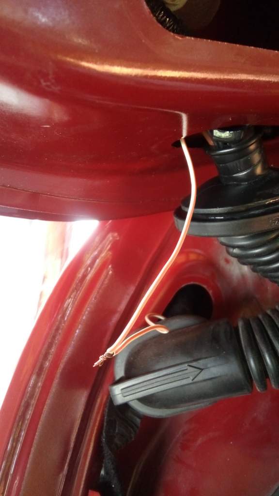

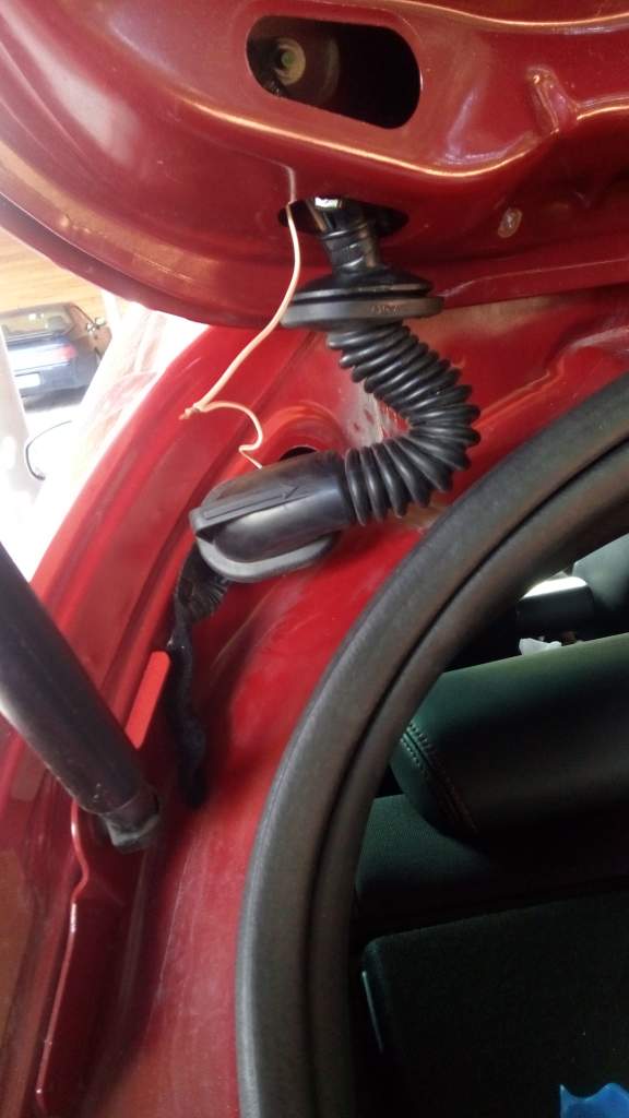

ciao a tutti, sono nuovo qui tra di voi e sto ancora imparando a muovermi all'interno del forum.
Questa settimana ho avuto lo stesso problema.. e grazie a tutti voi ed a ClubAlfa son riuscito a risolvere il problema del portellone della mia Giulietta.
Nel mio caso il cavetto rotto era quel Bianco Arancio e non quello nero... da quel che ho visto i cavetti sono tutti dello stesso diametro e non ho dubbi che prima o poi si possono rompere anche gli altri.
