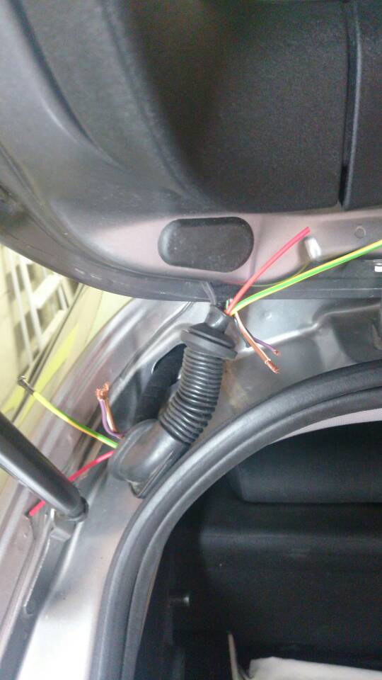

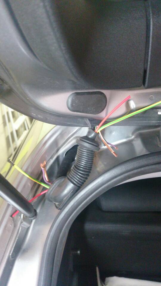

Allora ragazzi..ho controllato i fili sembrano tutto apposto...avete altri suggerimenti...prima che faccio mettere mani ad un meccanico o elettrauto??
#65
Anche a me i cavi sembravano intatti, ma non avevo guardato bene, e pensavo fosse la serratura. Un suggerimento pratico, magari poco professionale, è di trovare qualcuno con una Giulietta che ti faccia attaccare il connettore della sua auto alla tua serratura.
Con la chiave giusta, per i 2 bulloni, ed un piccolo cacciavite (per far leva sul connettore quadripolo), stacchi la serratura in 30 secondi.

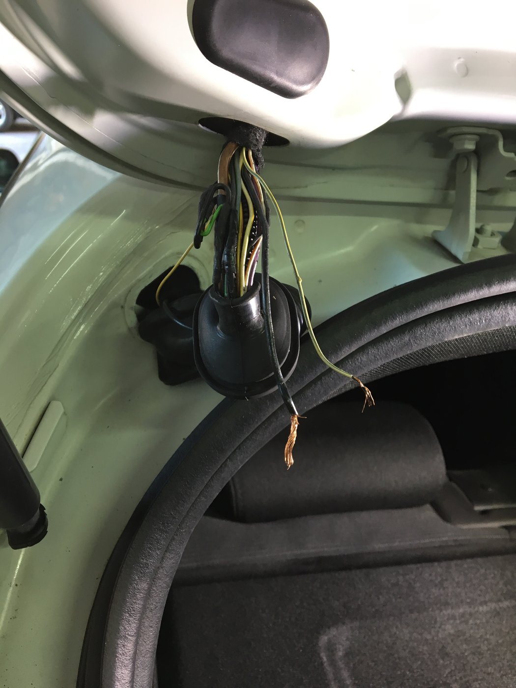

A volte i cavi sono spezzati ma non visibili....mi è successo sulla vecchia y che in fondo ha lo stesso sistema.....per la Giuly ancora è presto [emoji1] [emoji1]

Allora ragazzi,io ancora non riesco a risolvere il problema del baule che non si apre.. non so più dove sbattere la testa..oggi sono stato in concessionaria..praticamente il carrozziere dopo aver fatto varie prove..ha smontato tutta la plastica del portellone senza risolvere il problema.. mi ha solo detto che gli devo lasciare la macchina per qualche giornata e se non trovano il problema non sanno nemmeno a che spesa vado incontro. Adesso rivolgo qualche domanda a voi,sperando che qualcuno possa aiutarmi..allora,il tutto è iniziato con l'accensione fissa della spia (baule aperto) dopo di qualche settimana ha iniziato a giorni alterni con apre e non apre il baule..per poi finire a non aprirsi più..adesso vi chiedo,secondo vostre esperienze..potrebbe esse problema di serratura...oppure problema elettrico?
(Da precisare che le frecce lampeggiano)
P.S. Spero che un giorno queste disavventure con l'alfa finiscano...veramente non se ne può più..penso che questa sia la mia ultima macchina italiana...

Buongiorno ragazzi.. ho risolto o almeno spero...erano i soliti fili spezzati...sono andato da un altro elettrauto..ed è andato a colpo sicuro che erano i fili...dice che non è la prima giulietta,che gli capita... comunque con 10 minuti e 20€ di lavoro finalmente ho risolto..alla prossima "disavventura "
