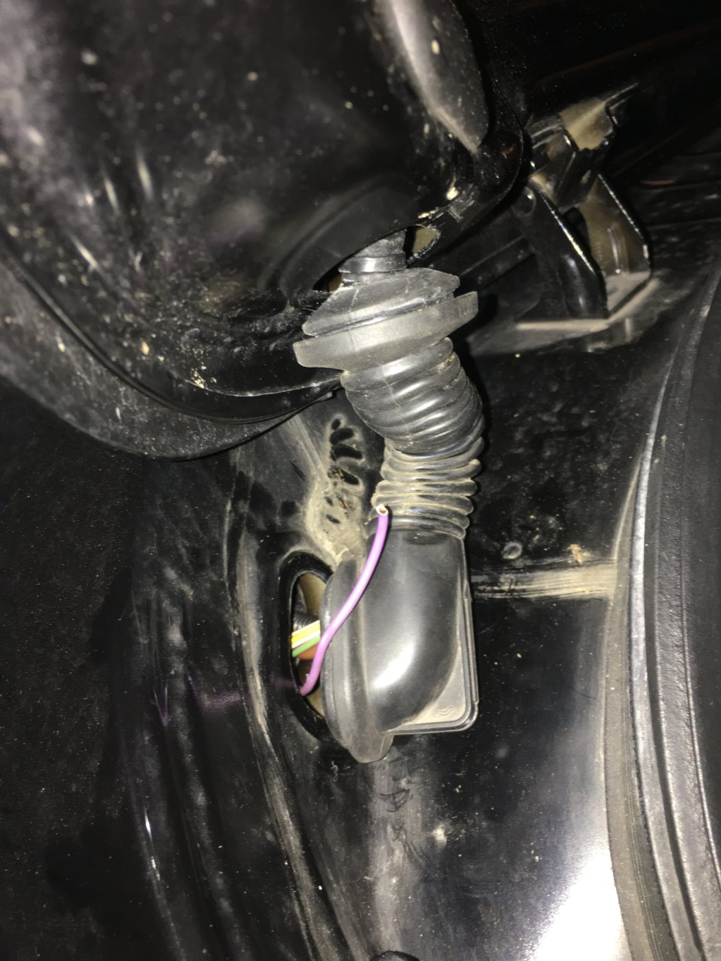

Salve a tutti,qualche mese fa ho fatto riparare i "famosi" fili tranciati,fino ad ora tutto ok da oggi pomeriggio il bagagliaio non si apre ne con il pulsante ne con il telecomando e,a bagagliaio aperto meccanicamente dall'interno,provando a premere non sento nessun rumore,i cavi mi sembrano ok. Che può essere? Cavi nuovamente rotti o serratura rotta???
Anche io ragazzi...
120.000KM e cavi tranciati. Ma cos'è sono fatte apposta???
    209.1 KB · Visualizzazioni: 639

salve, io ho il medesimo problema con il portellone, si apre solo con la chiave, quindi se ho capito bene dai precedenti post molto probabilmente saranno i soliti cavi tranciati giusto? ed in piu' a portellone aperto non si accende la luce interna del bagagliaio può essere riconducibile sempre al problema dei cavi? Grazie
Reazioni: None
Hai capito bene.
