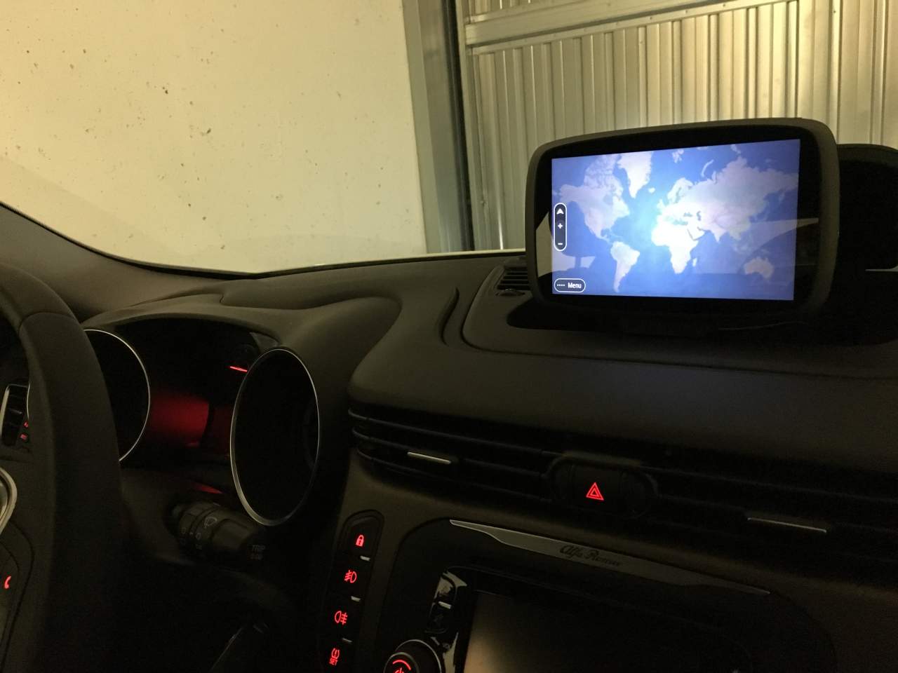

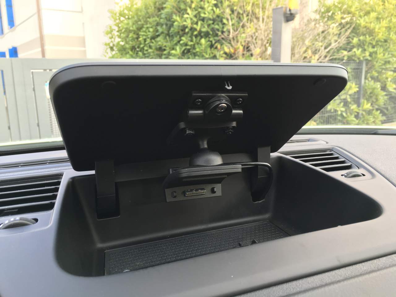

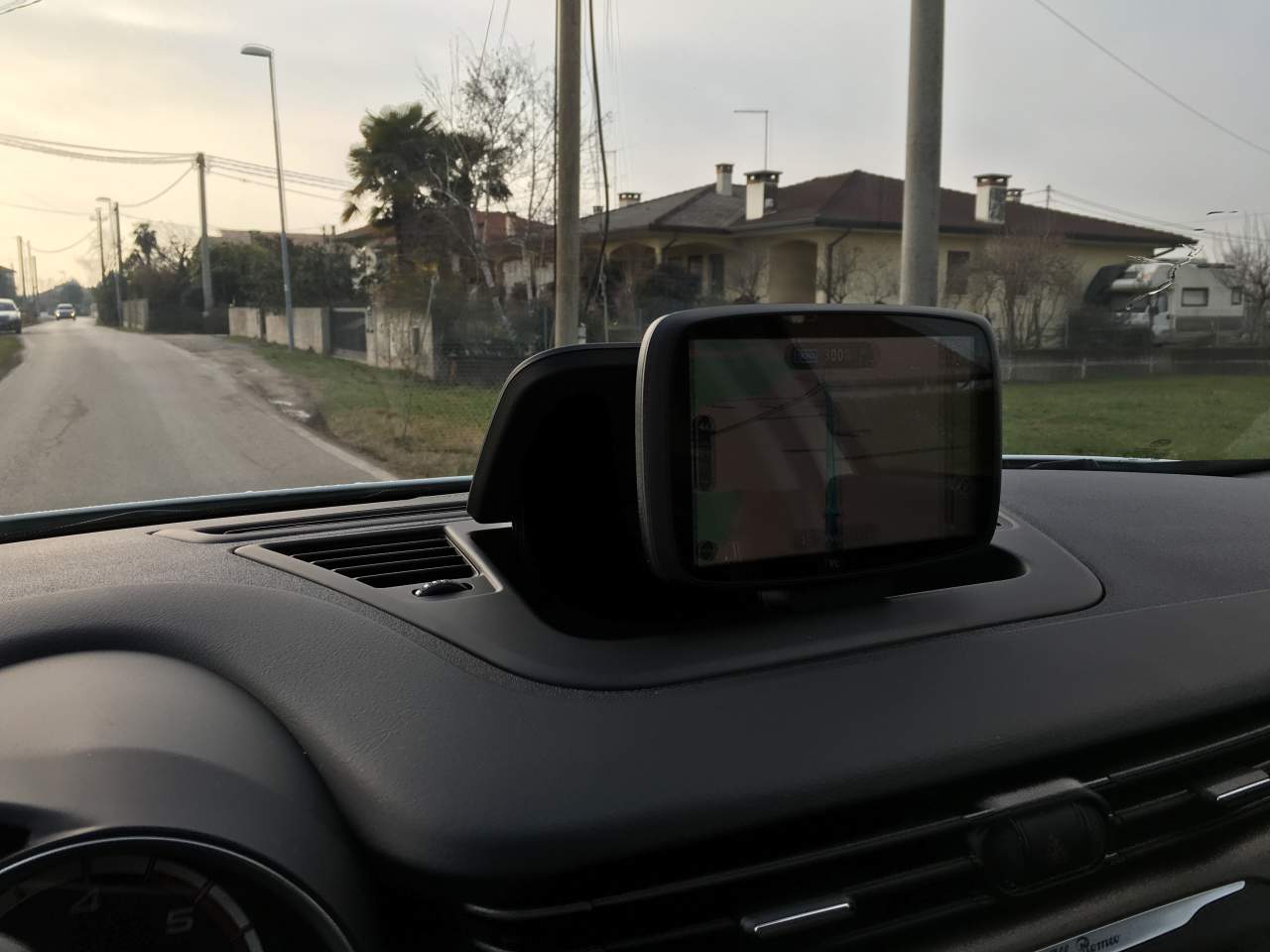

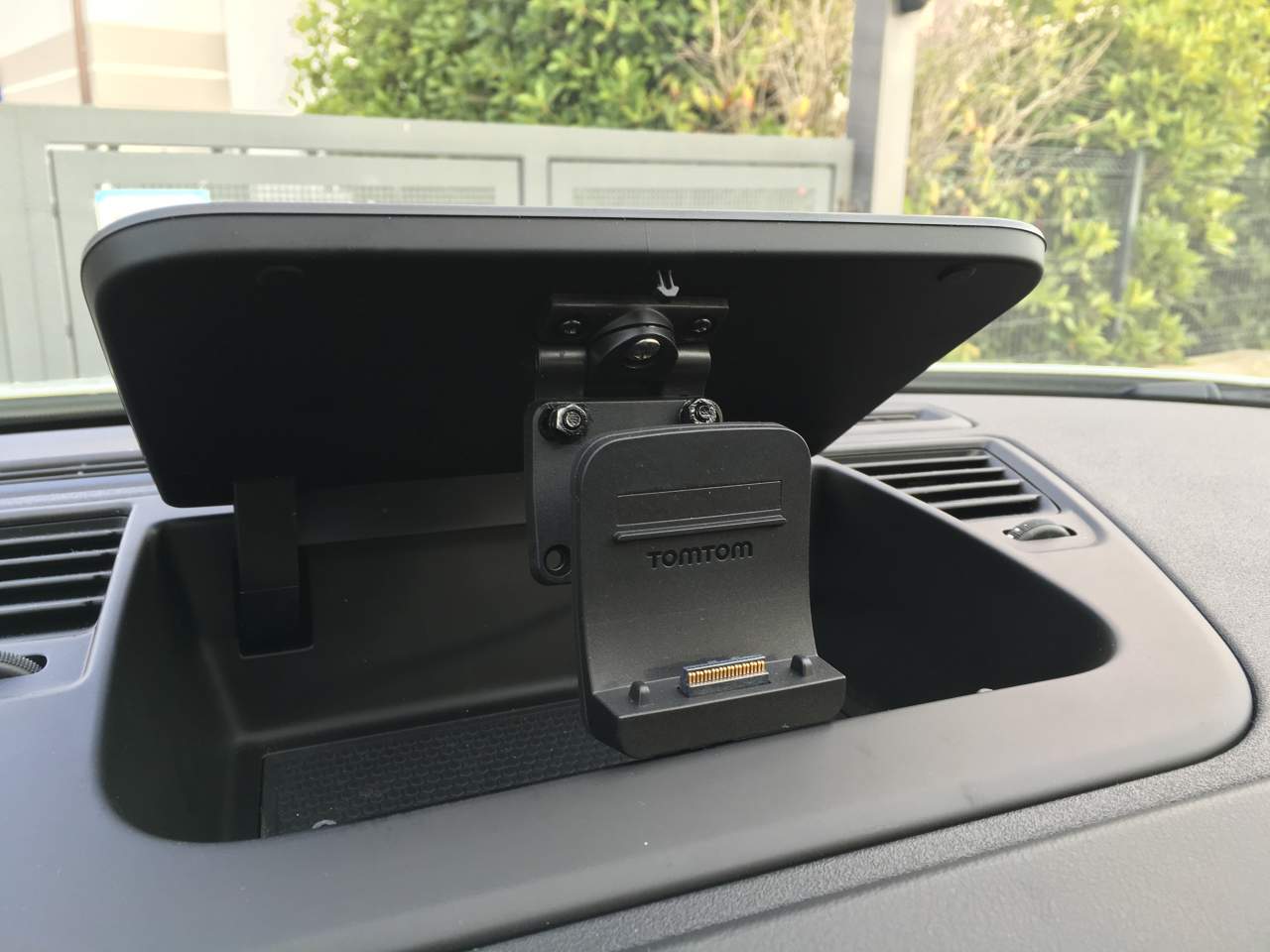

ho fissato un connettore a vite originale per Tomtom 5100 e/o 6100 all'interno del cassetto portaoggetti centrale.
Il supporto è ripiegabile dopo l'uso; il dispositivo da 5" può restare collegato, mentre il dispositivo da 6" non entra e deve essere rimosso dopo l'uso. :decoccio:

Adesso dovresti portare il cavo di alimentazione direttamente nel cassetto, c'è la possibilità, qualcuno lo ha fatto......[emoji23] scusa ho visto che l'hai già fatto. Non si vedeva da quanto era perfetto.
Ciao,
Cavoli bellissimo vorrei farlo pure io,mi dici come si chiama il supporto?? ecc::??
Complimenti...ottima idea e eccellente manodopera,occhio quando parcheggi in zone soleggiate,anche se riponi il TOM TOM nel vano le alte temperature potrebbero creare problemi [emoji1305]
Bravissimo tanto di cappello ottimo lavoro artigianale. Per chi non lo avesse notato ha creato l'attacco tra staffa e supporto del tom tom. Invidio nel senso buono del termine tanta brava manualita. Complimenti
Bellissimo mi hai colpito veramente l ho fatto vedere al mio elettrauto penso che glie lo farò installare mi confermi gentilmente che lo sportello si chiude perfettamente? Ovviamente hai portata l alimentazione nel vano giusto?
