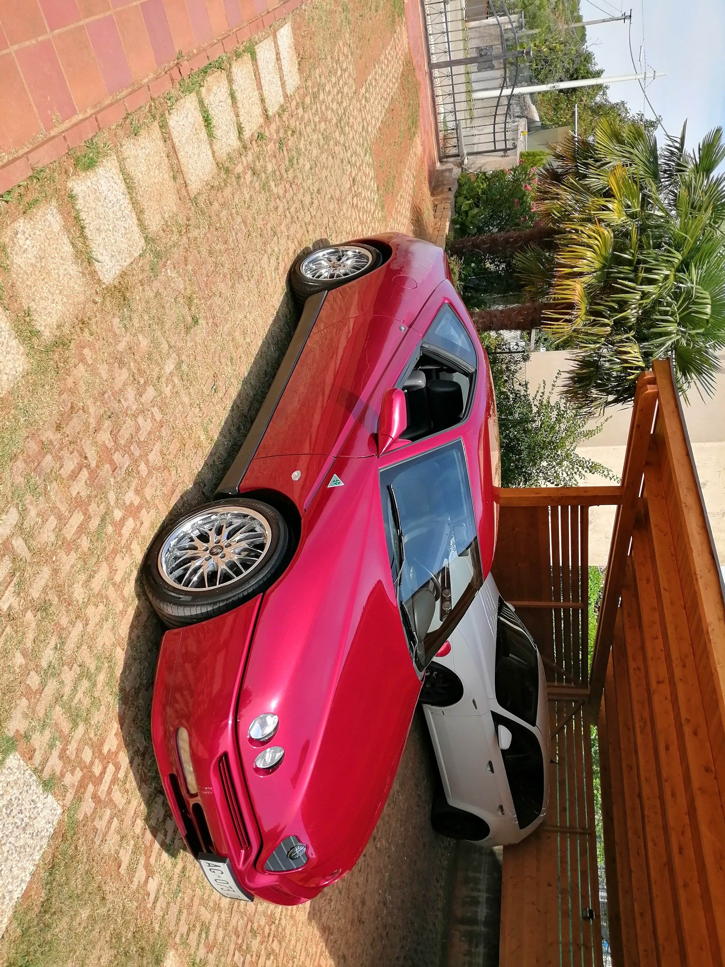

Salve a tutti so che sicuramente se ne già parlato sul Forum e mi sembrava anche di aver visto una discussione simile tempo fa ma che purtroppo adesso che mi serve non riesco a trovare...
Il problema è questo:sto cercando di fare omologare sulla mia Gtv my 97 2.0 twinspark dei cerchi barracuda Voltec misura 225 45 17... Oggi provandoli mi sono accorto che all'anteriore sterzando tutto lo sterzo a fondo corsa toccano i passaruota interni da tutti e due i lati... Qualcuno di voi ha avuto lo stesso problema? Qualche soluzione? Grazie a tutti quelli che mi risponderanno...
Foto dei cerchi in questione...
    1.1 MB · Visualizzazioni: 317
che ET hanno questi cerchi ? devi tenere conto che il GTV per i cerchi da 17 è abbastanza esigente come misure, infatti per montare quelli di altre alfa ci va la "piastra freno" ovvero distanziali OEM da 5mm
Reactions: kormrider
Ok ti ringrazio... Immaginavo che ci andavano dei distanziali... Saluti ciao.
