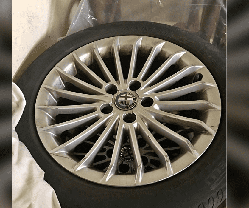

Per caso qualcuno ha idea se questi cerchi da 17" originali alfa che erano montati su una 159 monterebbero? (non sono i Turbina suggeriti nel post sopra)
Il venditore mi dice che anche la sua 159 aveva impianto frenante maggiorato, anche se non Brembo, ma la forma delle razze mi lascia un po' perplesso, non vorrei davanti toccassero sulla pinza Brembo

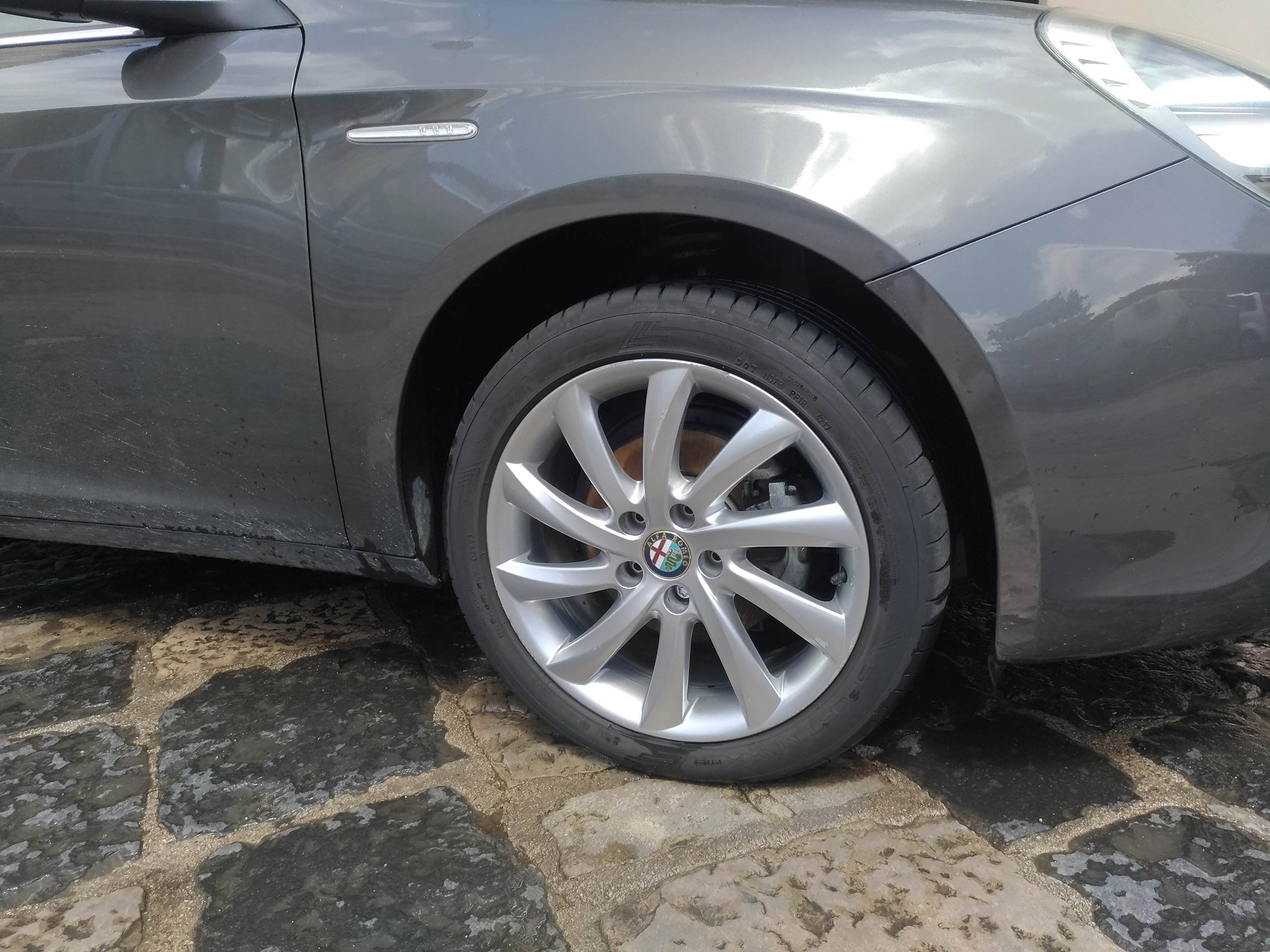

buongiorno a tutti, vorrei montare il brembo 330 ma ho i cerchi a turbina "base" 156095144 da 17" 7.5J ma non riesco a trovare informazioni certe sul fatto che possano ospitare l'impianto da 330.
qualcuno sa darmi ulteriori spiegazioni?
o qualcuno che già li monta sull'impianto brembo?
riassumendo: posso montare il 330 senza cambiare cerchio?
dimenticavo... senza ricorrere ai distanziali ovviamente....
    1.2 MB · Visualizzazioni: 267
Sui cerchi originali17 la pinza passa a pelo ma passa.. i 16 non li puoi montare… comunque le pinze le consiglio vivamente perché frenano molto molto di più delle normali… oltre a avere una modulazione molto migliore..

Io sto avendo problemi con questi cerchi, già ho risposto ad un post e li stavo spulciando tutti... infatti non riesco a spiegarmelo perché da un lato mi tocca la pinza.
