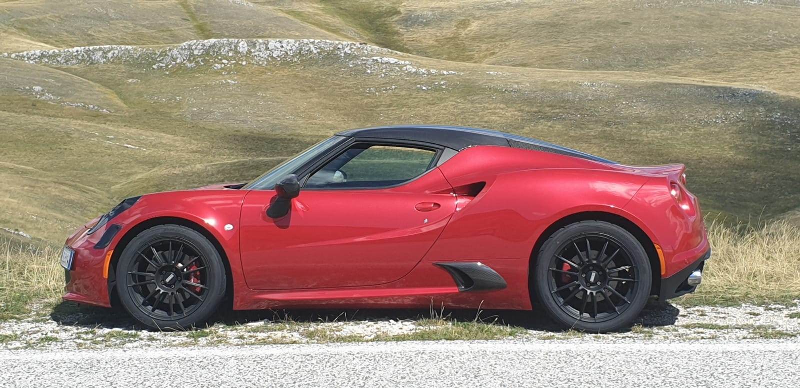

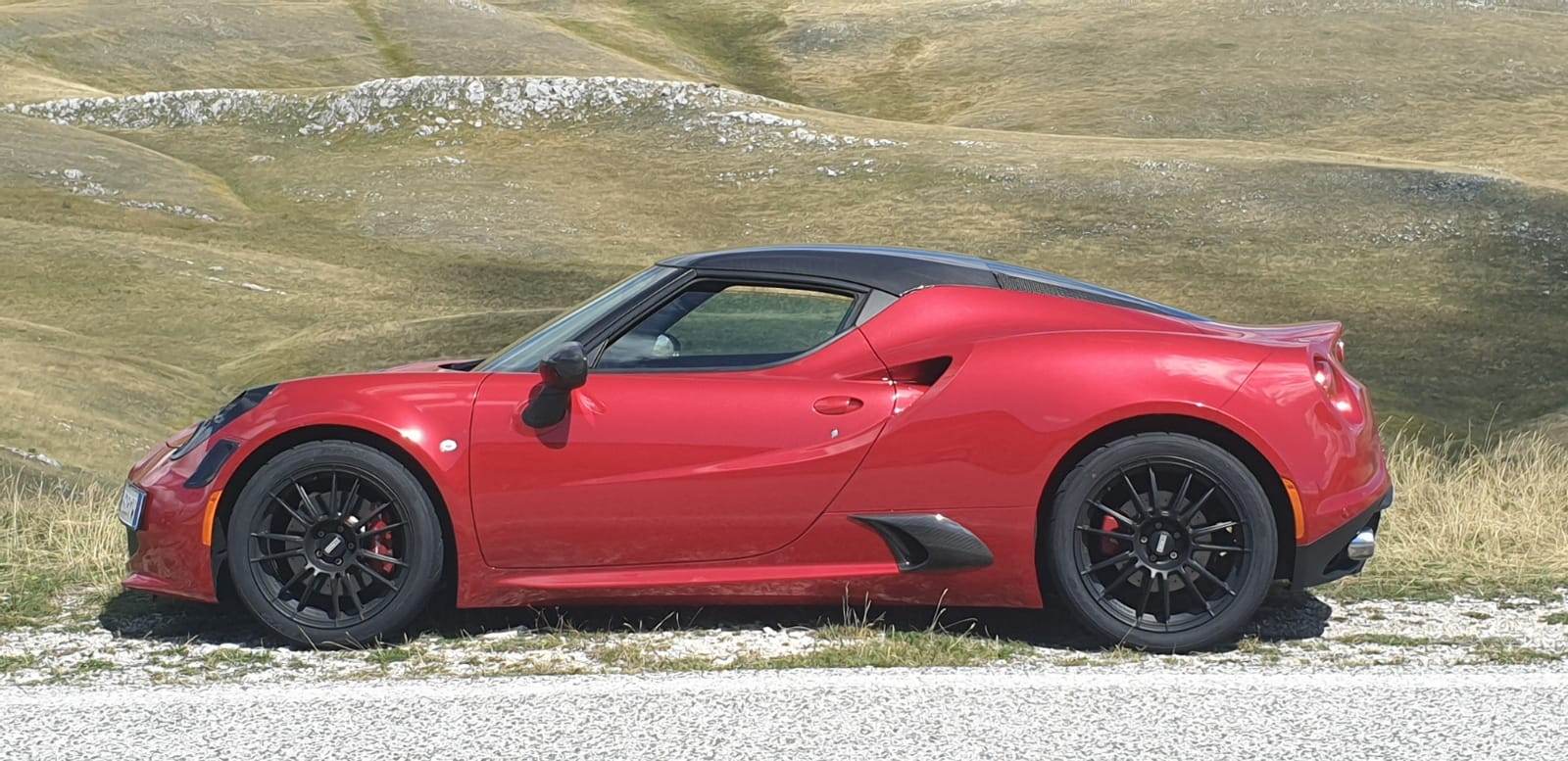

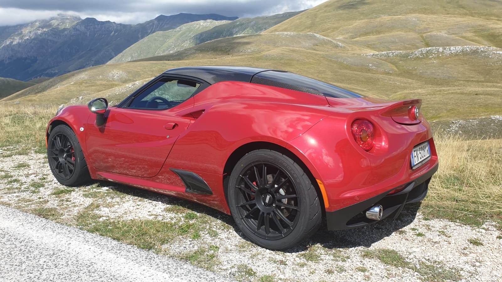

Io li ho presi neri
    194 KB · Visualizzazioni: 421
    240 KB · Visualizzazioni: 369
