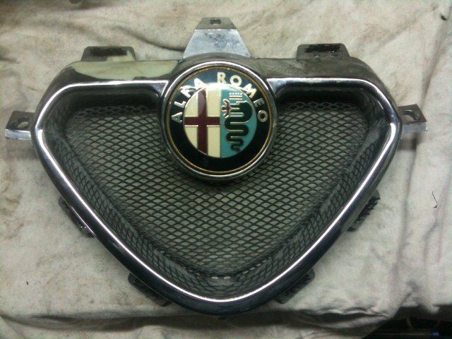

L'altro giorno mentre smontavo il cofano del mio spider 916 del 1995 per un ritocco, notavo che sulla griglia anteriore si era staccata la cromatura :mad:

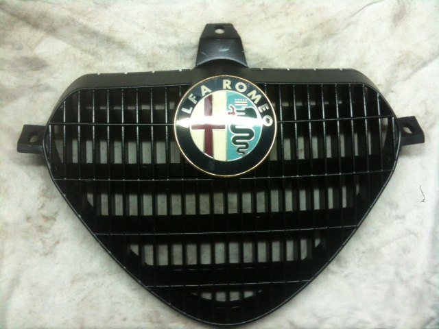

Mi reco dal concessionario per ordinare il pezzo di ricambio. In base al seriale dell'autovettura dopo qualche giorno mi è arrivato questo
Tenete presente che il cofano è anche lui nero. :smiley_001: :smiley_001: :smiley_001: Dietro le mie rimostranze il concessionario ha ricontrollato l'ordine, ma la griglia è proprio quella.:confused:
Ok se il pezzo originale è quello me lo tengo, vista una prossima iscrizione al RIAR o all'ASI. :smiley_029:
Qualcuno così gentile mi potrebbe dire che codice riporta la griglia cromata? Ho cercato se fosse stampigliato da qualche parte senza alcun risultato.

La griglia con bordo cromato è degli esemplari post 1998, quelli prodotti prima hanno la griglia come quella che è arrivata a te.
Il RIAR non te l'avrebbe accettata.
Per intenderci: hai il clima automatico o manuale? Plancia grigia o nera?
Plancia grigia e clima automatico tipo 156 --> Bordino cromato.
Plancia nera/finta radica e clima manuale a cavi Bowden --> Senza bordo cromato.
Leva freno a mano che esce dalla moquette --> Senza bordo cromato.
Leva freno a mano compresa nel tunnel centrale --> Bordo cromato.

lo sospettavo, perciò ho detto che me la tengo, indubbiamente la griglia cromata mi piace di più.
Se per plancia intendi tutto il cruscotto questo e nero, se intendi la consolle centrale questa è grigia metallizata (anche se dovrebbe essere nera) il condizionatore che non ho mai usato credo che sia manuale. Per il freno a mano non ricordo. Appena posso farò delle foto degli interni.
Volendo aquistare anche la griglia cromata nessuno mi sa indicare il codice? Ma l'E-learn si reperisce???

rubio controlla bene ti raccomando ,,,, per il riar la vettura deve essere originale in tutte le sue parti ,,,,ovviamonete no gomme e freni batteria ,,,,,
domanda ma la vettura ha subito un sinistro per avere avuto la griglia diversa ???

non saprei l'ho presa usata a marzo di quet'anno. Sicuramente non ha subito grossi incidenti. Probabilmente il precedente proprietario avrà fatto qualche modifica visto che anche la consolle centrale è argentata invece che nera.

se qualche anima pia mi indicasse il condice della griglia post 98 ne sarei grato. Sicuramante da tutto un altro aspetto alla macchina.
La griglia con bordino cromato è fornita con il fregio specifico. Il codice è 60658555
