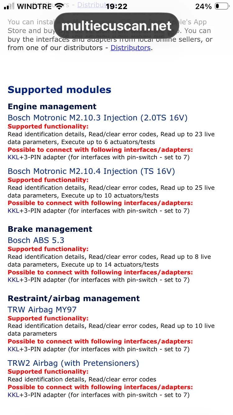

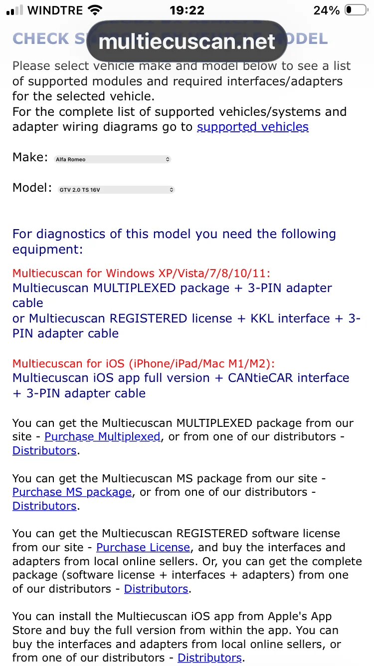

Non sono sicuro al 100% ma credo che non tutte le centraline delle GTV/SPIDER si leggono con lo stesso metro. Quelle più recenti (1 serie) credo che avessero un sistema diverso più antico, quelle successive (restyling della 1 serie + 2 serie) invece utilizzavano già OBD completo. Forse la tua ha ancora qualche centralina vecchia che non può essere letta da obd? Oppure hai i cavi incompleti/inconpatibili.
