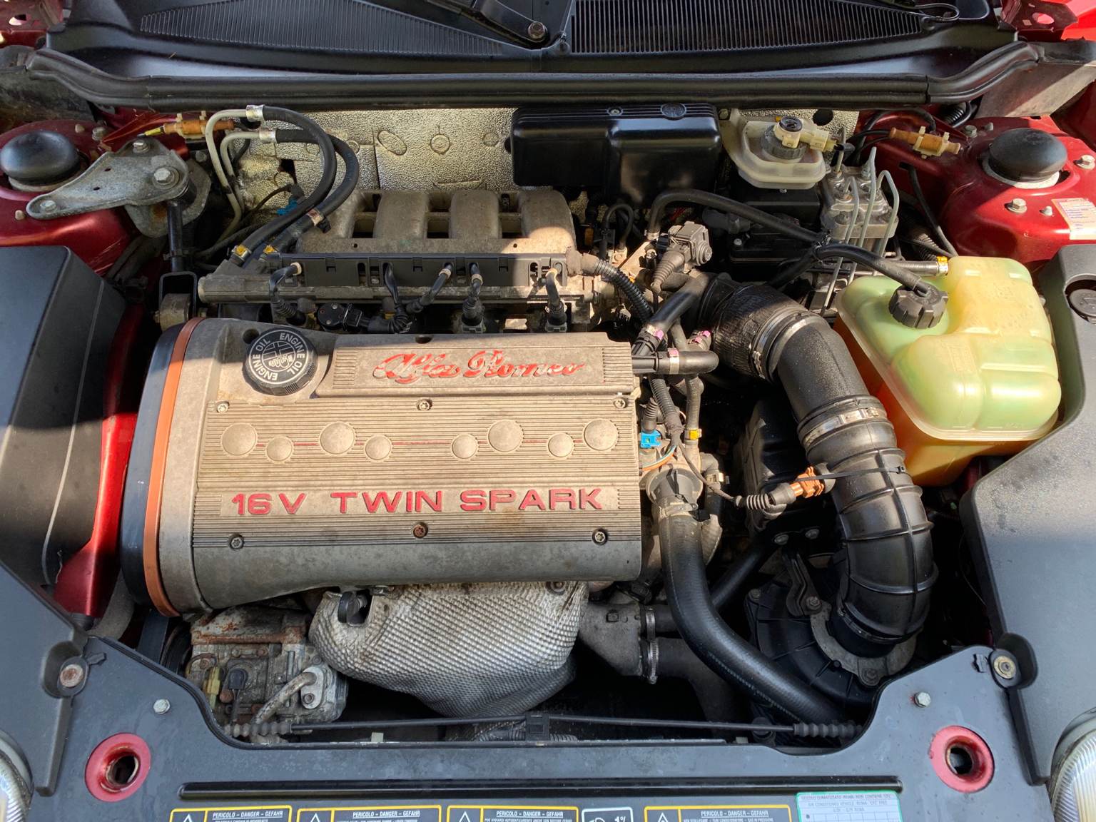

Come vedi nella foto ci sono due scritte, una “Alfa Romeo” e l’altra “16v Twin Spark” il problema è che son di due rossi leggermente diversi e visto che, soprattutto quella Alfa Romeo è molto rovinata pensavo di far dare una bella pulita e rifare le scritte
I dischi che si vedono nella foto erano quelli che aveva su ormai finiti, tirati giù subito dopo

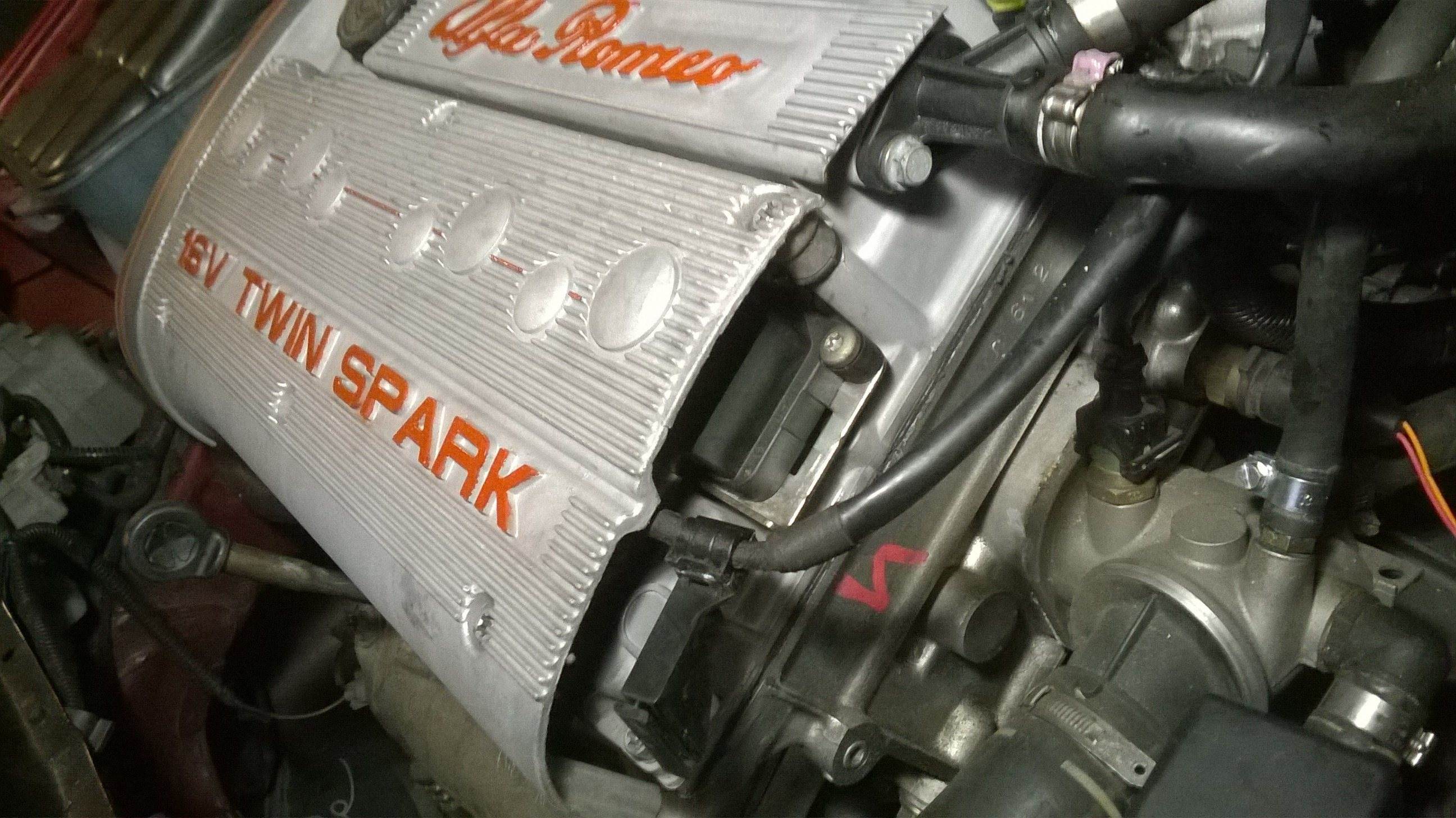

Il coperchio della mia l'avevo fatto sabbiare , per le scritte avevo preso
una bomboletta spray di rosso per alte temperature , spruzzato su di un rullino
in spugna per vernici a solvente e passato sulle scritte senza premere ,
una leggera sbavatura sui fianchi ma nel complesso neanche si vedeva .

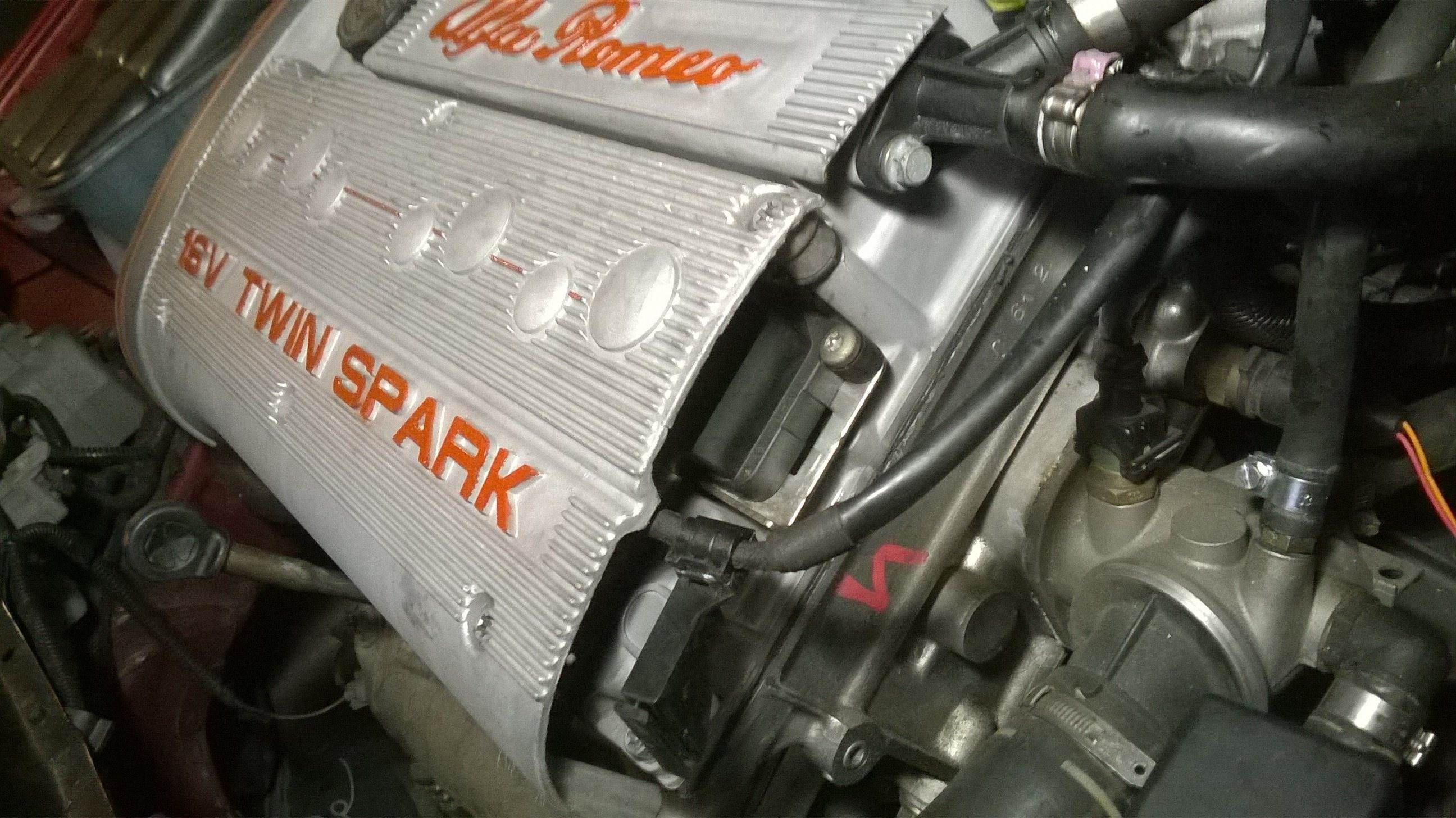

Ah perfetto grazie mille, appena ho un po’ di tempo lo faccio
