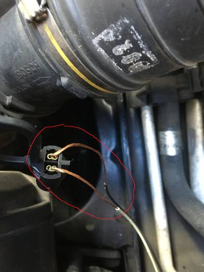

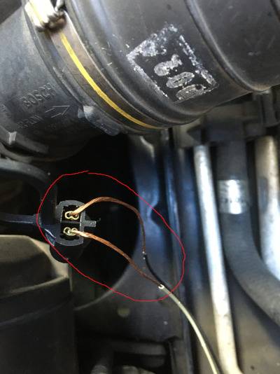

Cari alfisti, si è bruciata la lampadina della luce di posizione anteriore destra della mia 159; un lavoretto da 5 minuti direte voi. Esatto, se non fosse che appena tirata fuori la lampadina dalla sua sede si inizino a sgretolare le guaine dei due cavetti che arrivano al portalampada. Le guaine, come si vede dalla foto, si sono sgretolate per diversi centimetri. Così un semplice lavoretto di 5 minuti è diventato un lavoro di due ore: In pratica ho dovuto tagliare i cavi all'innesto dei faston nel portalampada; infilare guaine termorestringenti e saldare di nuovo i cavi nei faston, il tutto in mezzo ad un migliaio di zanzare!
Ma... Che diamine di cavi hanno installato? OK il calore del motore, OK il calore estivo, OK che magari una lampadina rovinata tira qualcosa in più di corrente, ma guaine che si sbriciolano così...!
Vi è mai capitato?
