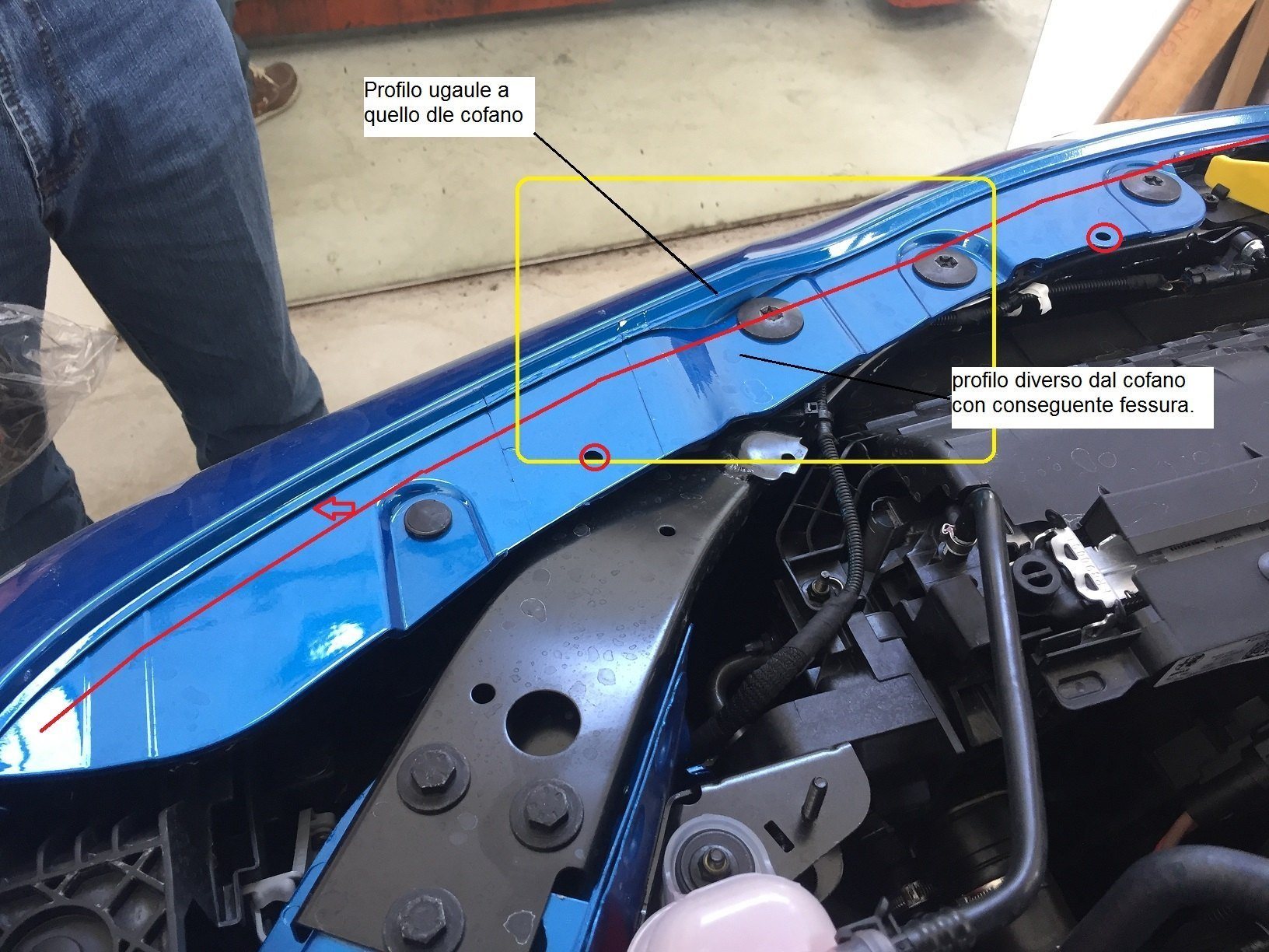

Guardando qua e là mi sono accorto che il cofano motore ha il profilo diverso dalla mascherina su cui poggia la guarnizione, come conseguenza diretta ci sono due belle fessure di 5-6 mm in cui l'acqua entra alla grande .. sia quando piove che al lavaggio, infatti la mia Veloce aveva il vano motore tutto pieno di gocce sicuramente dovute al primo lavaggio perché non ha ancora preso l'acqua!
A guardare bene la mascherina ha una fessura (indicata dalla freccia rossa) e 4 fori (evidenziati con i due cerchietti rossi) .. sembra quasi che ci andasse un profilo sopra che forse l'ufficio riduzione costi ha eliminato ...
La cosa che mi dispiace è che in una auto come la Giulia si è caduti in questi dettagli che la potevano far balzare sopra alle concorrenti ....
ovviamente queste sono le mie impressioni ...
