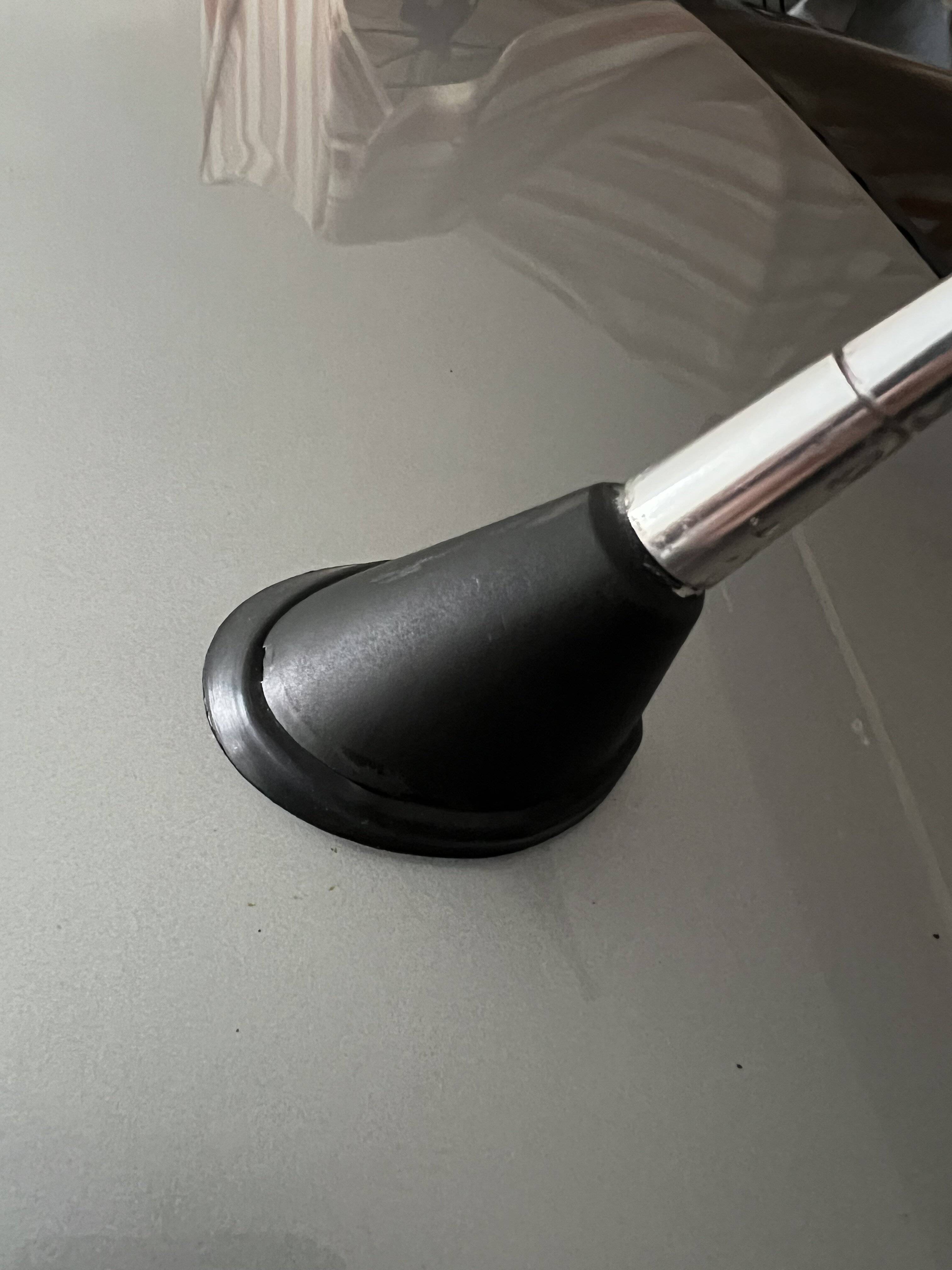

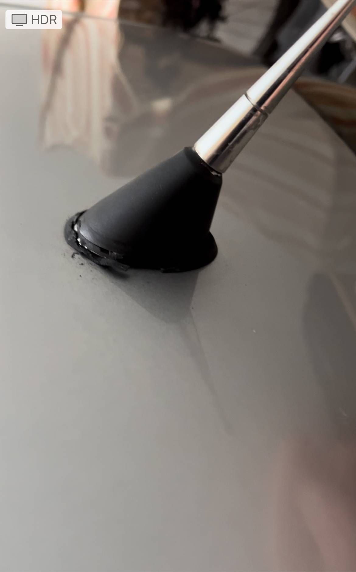

Quando toglierai la vecchia gomma dalla base dell'antenna, vedrai che è un po' rialzata rispetto al tetto dell'auto. Questa nueva gomma ha una base stretta che si incastra sotto. Usa qualcosa in plastica piatto per aggiustarla, non usare un cacciavite. Ricordati solo di lubricarcla bene con silicone spray. L'ho montata in 2 minuti ed è facilissimo
Ok proverò, ma wd 40 non va bene per lubrificare? Proprio silicone spray? Grazie
Appena sostituita, ho allentato leggermente il bullone da sotto (smontando plafoniera posteriore) ed è stato semplicissimo. Non ho usato nemmeno wd40.
Grazie a @Cris per i consigli.
Appena possibile provo a vedere se filtra acqua, ma sembra molto ben sigillata 👍🏻
