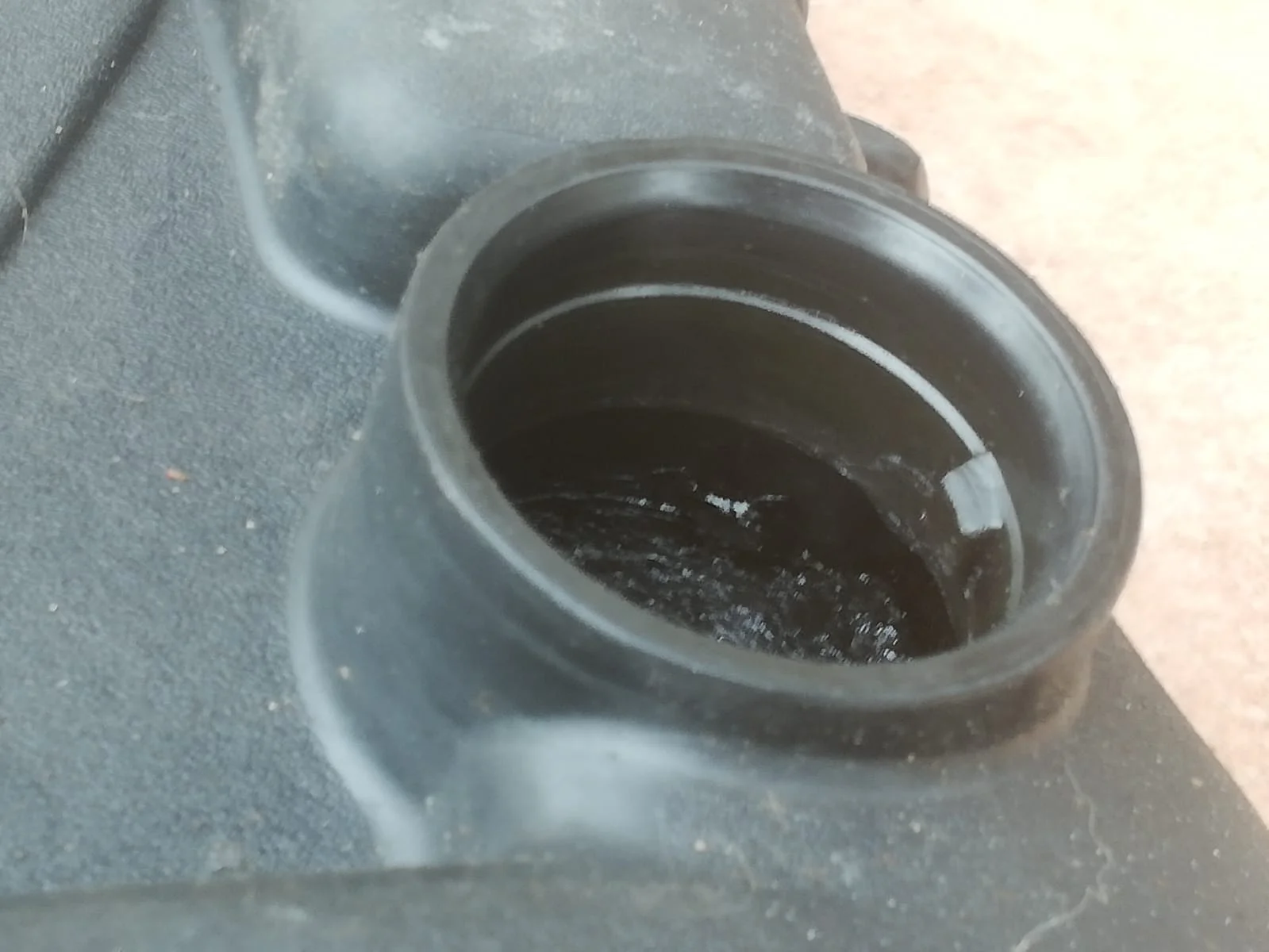

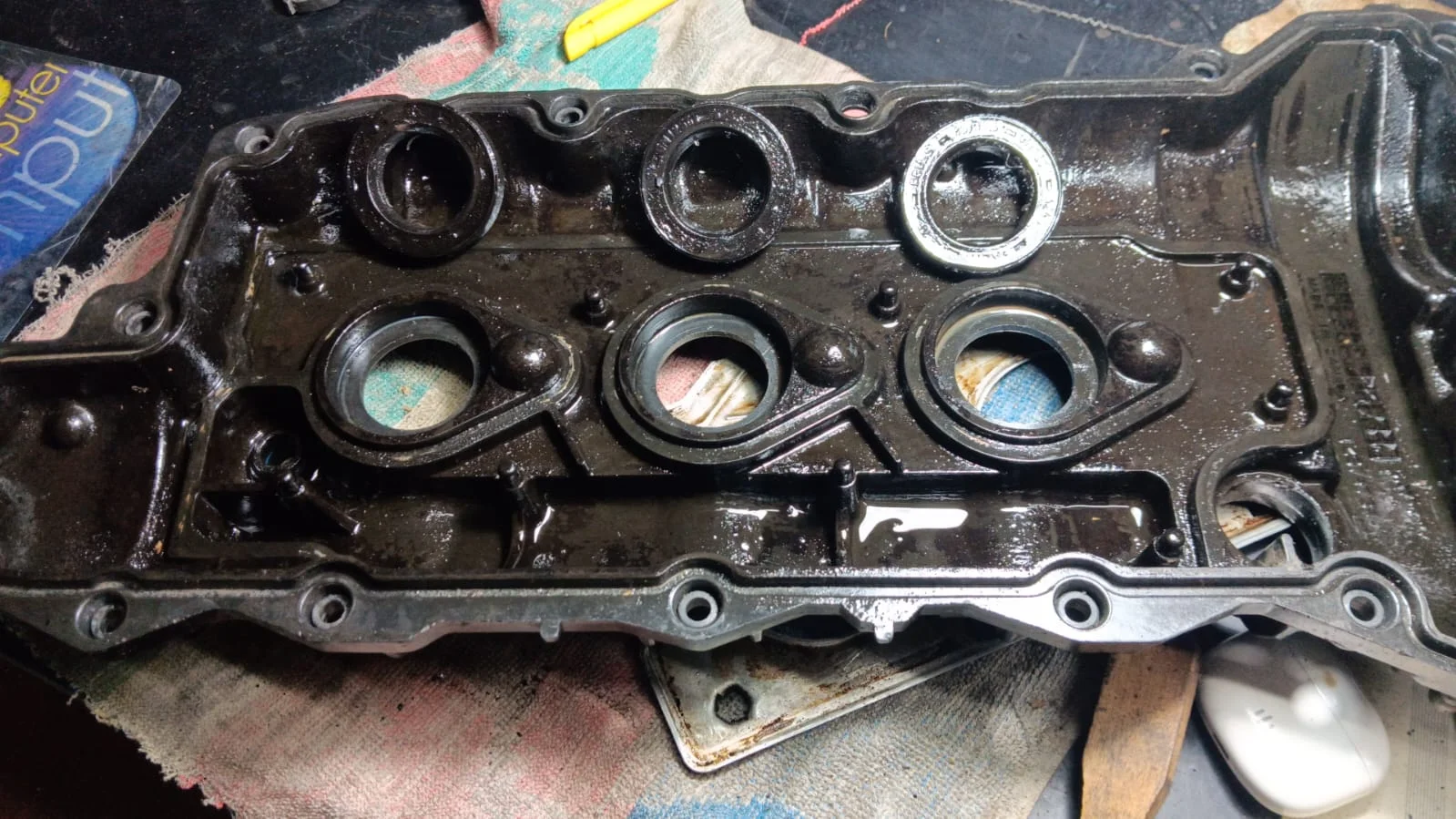

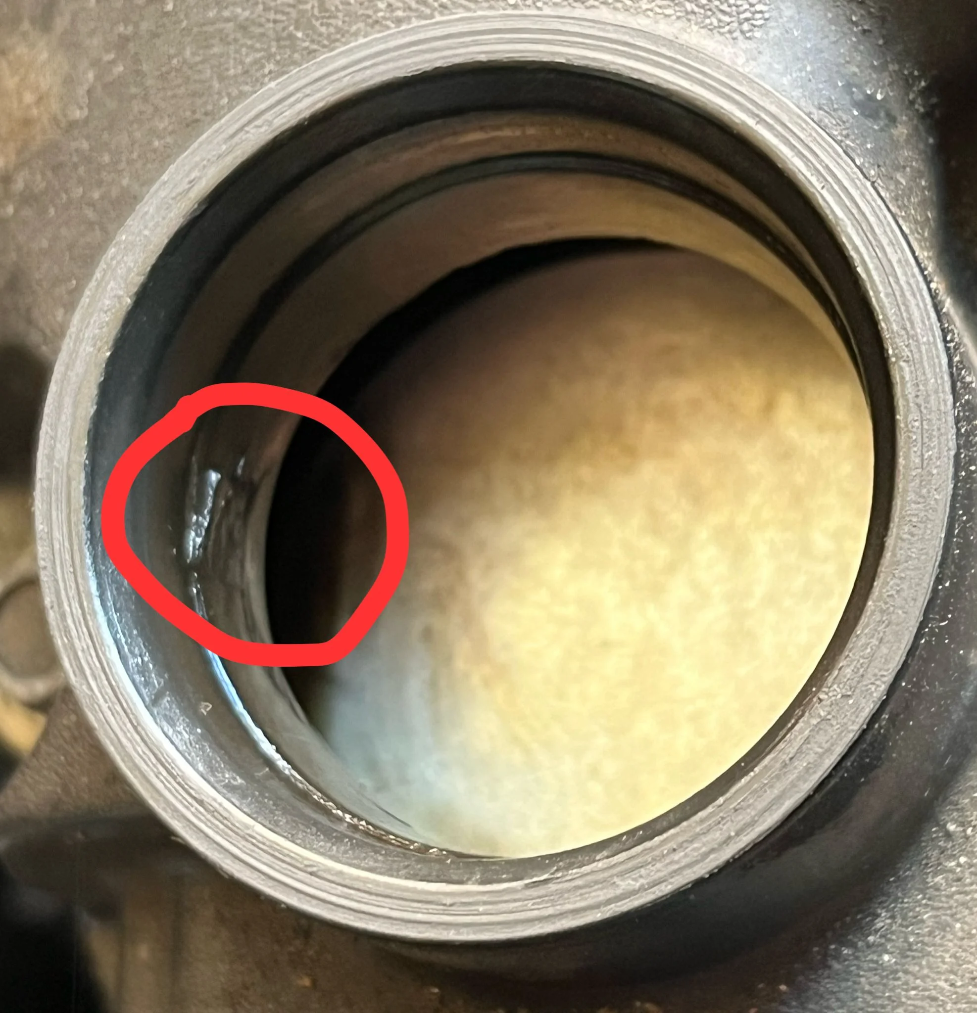

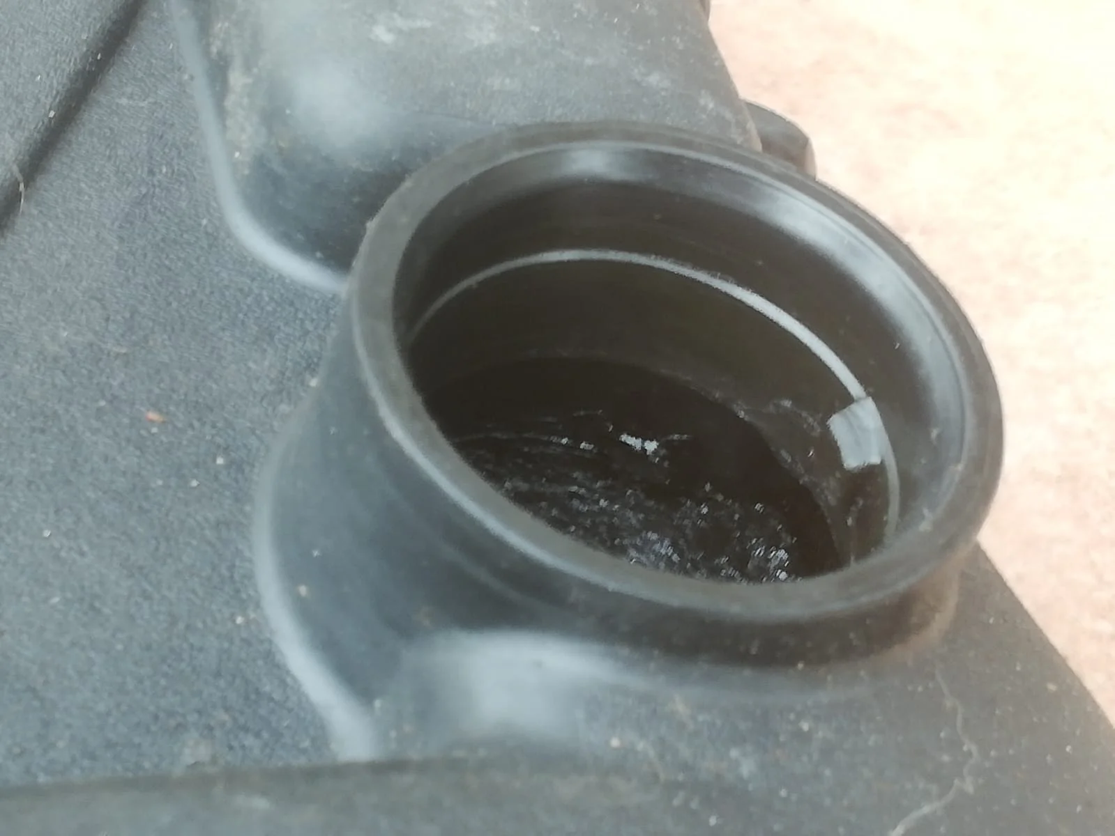

buongiorno a tutti, mi trovo a risolvere una questione di cui non trovo info in rete, sto cambiando il coperchio delle punterie perchè il mio ha il gancio dove si incastra il tappo usurato (quindi il tappo non è fermo e gira a vuoto), ne ho trovato uno usato che stavo disincrostando e ripulendo.
volendo sostituire le ghiere (guarnizioni) che tappano il buco della valvola, non riesco a trovare il pezzo di ricambio. Per farmi capire allego due immanini.
Spero che qualcuno abbia informazioni.
Grazie

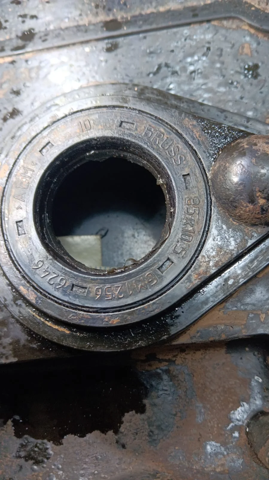

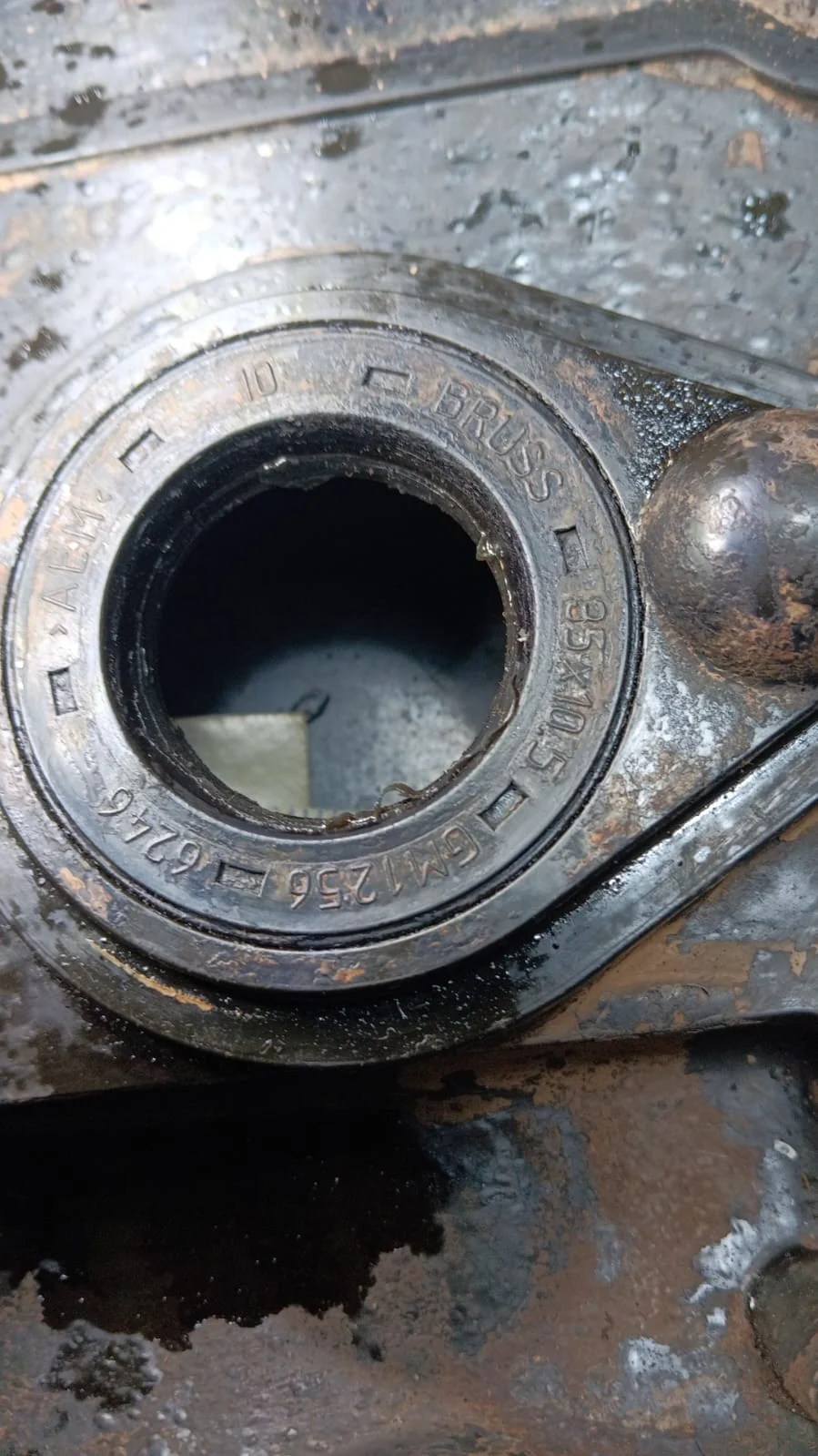

forse ho trovato, il vecchio codice GM è 12566246, da questo vecchio codice ho recuperato un codice recente sempre di GM 12607600
si trovano comunemente, della marca ELRING con codice 994.680
qui il vantaggio, almeno sulla reperibilità dei ricambi del motore..., è far parte della galassia GM dove queste parti sono state utilizzate su decine di modelli e motori

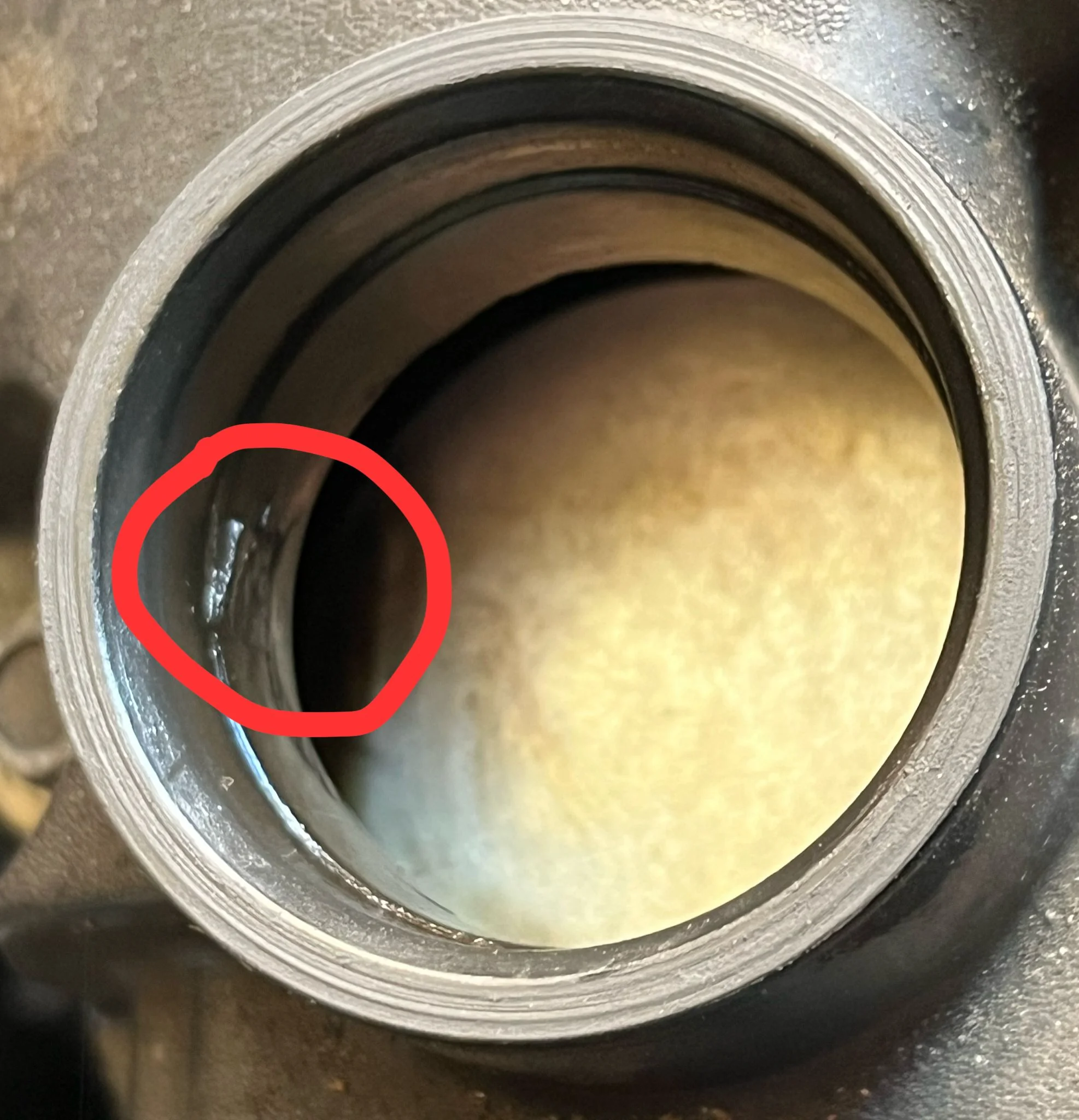

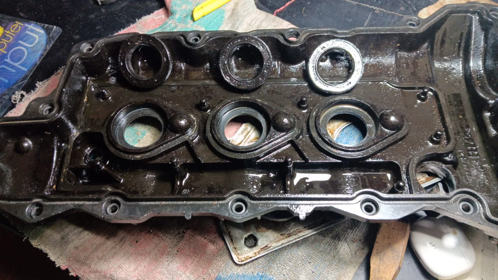

per precisare la mia situazione, il vecchio proprietario (o il suo meccanico) aveva spanato il gancio ferma tappo olio, ho preso spunto dalla situazione per dare una ripulita al tutto e cambiare le guarnizioni del coperchio punterie insieme a queste guarnizioni del pozzetto della candela, così da essere sicuri che non entri olio dove ci sta la candela
il problema del tappo si, con il nuovo coperchio delle punterie adesso si chiude e rimane bloccato
metto due foto, una del vecchio coperchio con evidenziato il fermo rovinato, l'altra del coperchio recuperato
per le guarnizioni del pozzetto candele faccio ordine
