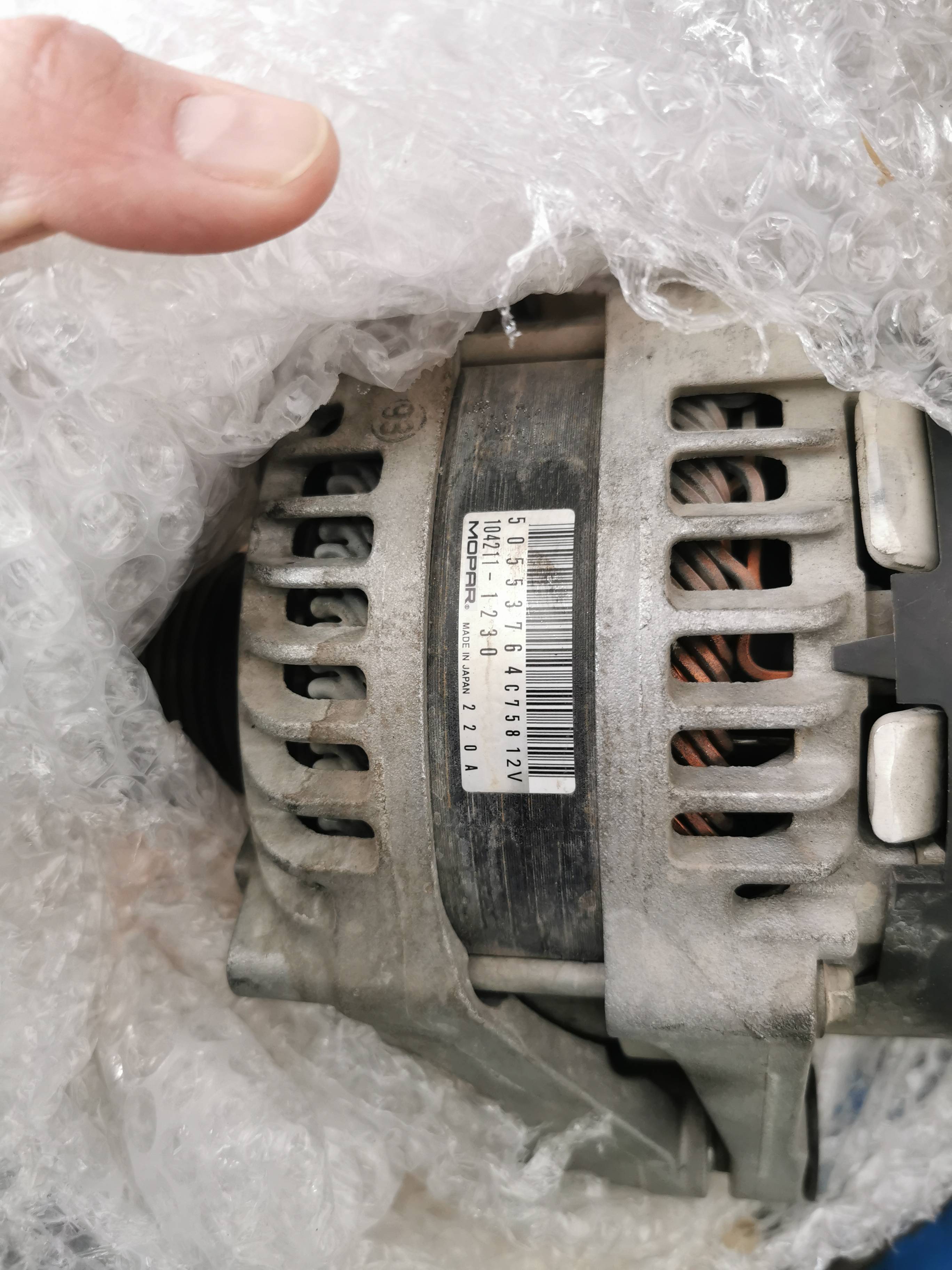

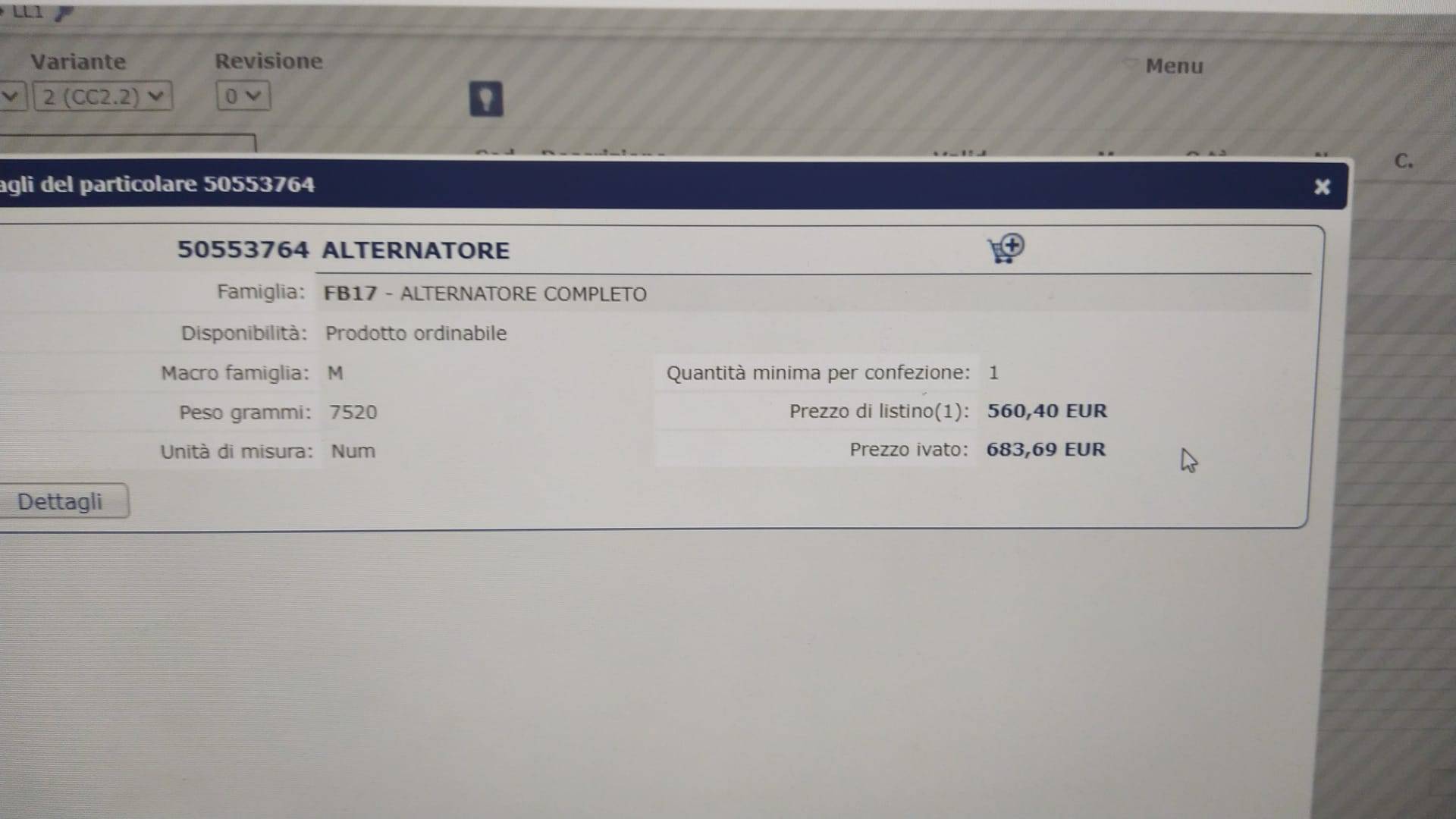

Guarda la mia montava questo, originale mopar 220v, non montava il denso da 150v, tra l'altro il prezzo che ti stanno facendo per il ricambio è altissimo, ti allego anche la foto del prezzo del ricambio originale mopar. Se ti interessa io ne ho uno usato ( che avevo preso x tamponare nel frattempo che arrivasse l'originale in garanzia)
L'alternatore della denso un ricambista me lo faceva 250€ con restituzione del vecchio
