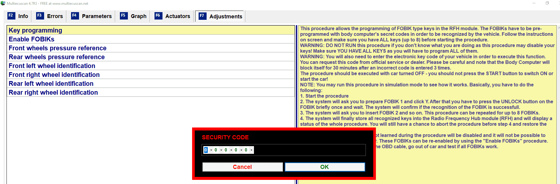

Aspetta, la chiave deve prima essere programmata con il codice segreto che c'è nell'auto, altrimenti non funziona:
"This procedure allows the programming of FOBIK type keys in the RFH module. The FOBIKs have to be pre-programmed with body computer's secret codes in order to be recognized by the vehicle. Follow the instructions on screen and make sure you have ALL keys (up to 8) before starting the procedure."
Oltre a quello devi avere il pin di 5 cifre che è il codice segreto dell'auto (e ad esempio io non credo di averlo...) per poi poter programmare la chiave nell'auto.

vero non ho detto della codifica chiave.........ma la chiave si codifica in alfa con il whytech circa 20/30€ su giulia non c'è il code

Se simulo la cosa su MES per programmare la nuova chiave nella centralina della radiofrequenza però il codice me lo chiede... (Immagino che in Alfa oltre alla chiave programmino anche questo col Witech a questo punto)
Visualizza allegato 225380
in alfa non esistono codici per questo chiedi pure, ne sono certo
